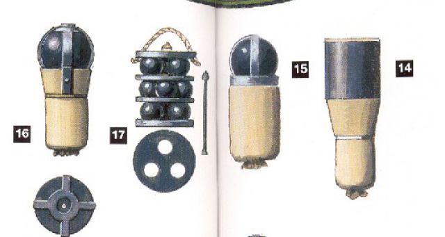

Gebhardt Napisano 10 Maj 2006 Napisano 10 Maj 2006 I nieladnie, nie podalem zrodla tych cyferek - Dawson A. Napoleon's guns. How they really worked. Miniature Wargames no 2002 June; 229: 25-28. Jezeli komus sie przyda to dajcie znac na priva przesle skan. Ciekawe ze Rene Chartrand (Napoleon's guns 1792-1815 (1). Oxford: Osprey Publishing, 2003) podaje ciut inne skuteczne zasiegi:12 funt: kula 900-1000m; grape 500-700m; kartacz 500m8 funt: kula 800-900m; grape 400-600m; kartacz 400m4 funt: kula 800-900m; grape 300-500m; kartacz 300m Mozliwe ze Dawsonowi mogly sie pomyrdac yardy z metrami.Wg Chartrand'a francuzki grapeshot nie byl polaczony lancuszkiem.
Gebhardt Napisano 10 Maj 2006 Napisano 10 Maj 2006 Amunicja wg Chartrand'a. 14 = kartacz, 15 = kula, 17 = grapeshot, 16 = granat.Lufe trzeba bylo nie tylko czyscic po kazdym strzale ale wogole przedtym zagasic tlejace sie resztki prochu i ostudzic bo inaczej przy wlozeniu nastepnego ladunku byloby bum.

kopijnik2 Napisano 10 Maj 2006 Napisano 10 Maj 2006 17 grapeshot - wg mojej wiedzy (mogę się mylić) to również kartacz w krajowym rozumieniujak zaznaczyłem spotkałem się z 4 rozmiarami amunicji kartaczowej, sposób upakowania zależał os wagomiaru działa,wersja polsko ruska 17 wykonana była na drewnianej szpuli z kulami mocowanymi smołą
Gebhardt Napisano 11 Maj 2006 Napisano 11 Maj 2006 Kopijnik2 zapewne masz racje. Jest to penie tak jak z wrona, krukiem, crow i raven dla zoologow :). Czyli canister i grapeshot/roundshot (okazuje sie ze sa to nazwy zupelnie wymienne) to kartacz. Amunicja do niszczenia ozaglowania to bylo jeszcze cos innego i zwalo sie po angielsku 'chainshot'. Jak juz pieknie opisal Mietek, byly to kule (najwyzej 3) lub 2 polkule polaczone lancuchem lub pretem.
