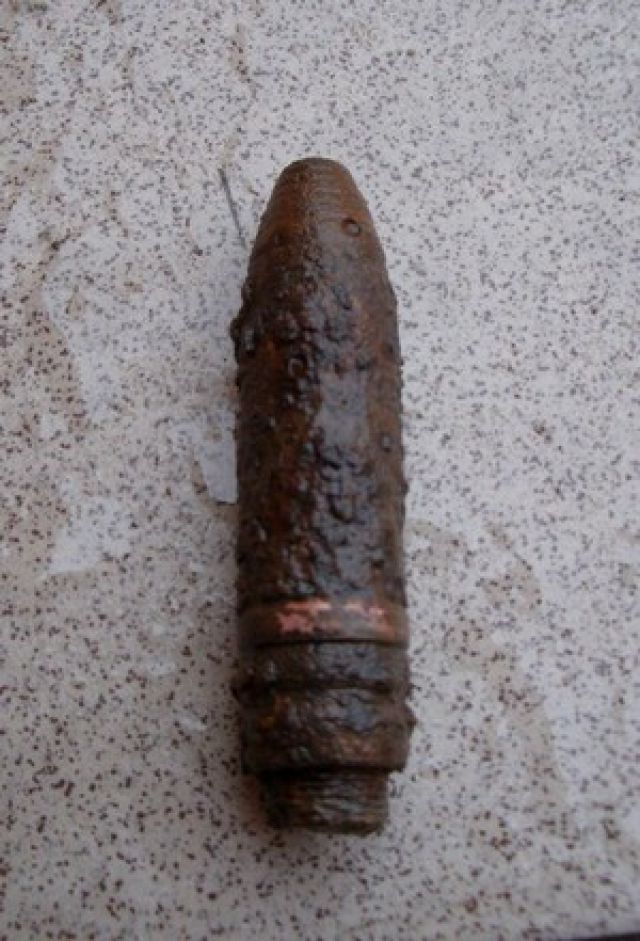

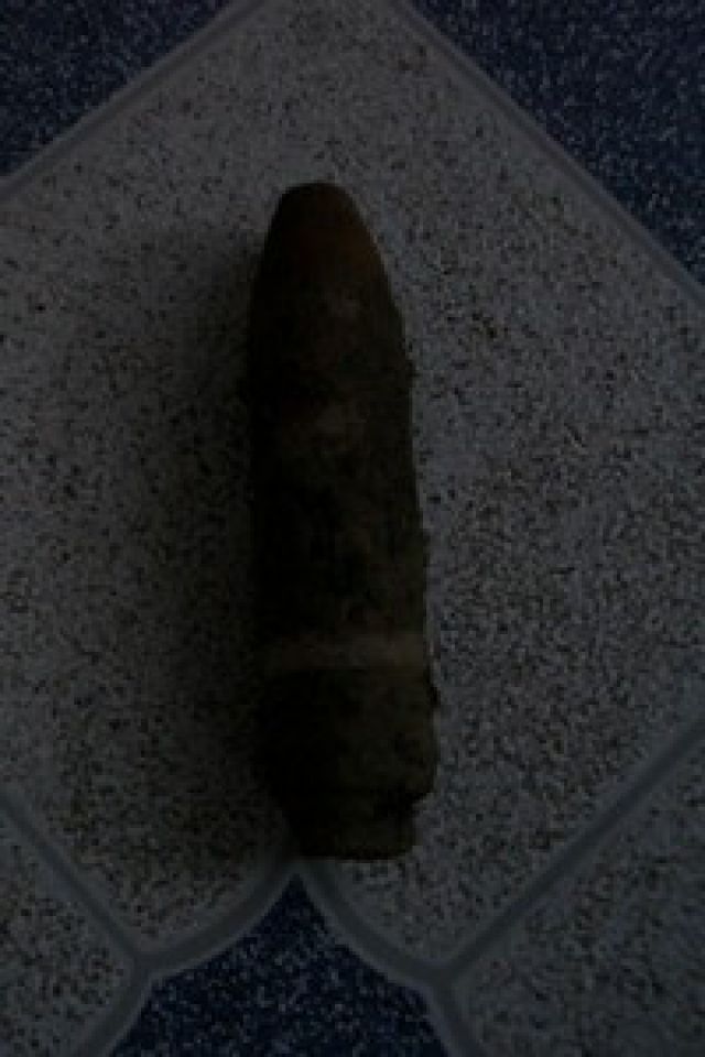

mat Napisano 2 Maj 2006 Autor Napisano 2 Maj 2006 Wydaje mi się,że to pocisk od działka Flak 2cm.Proszę o identyfikacje czy mam racje?.I czy może on zawierać materiały niebezpieczne? Pozdrawiuam.

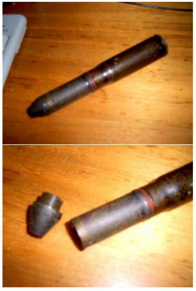

mat Napisano 3 Maj 2006 Autor Napisano 3 Maj 2006 Cześć Loslau.Daje te foty od góry o które prosiłeś.Ten po prawej stronie wygląda chyba na bezpieczny? A ten po lewej??????
mat Napisano 2 Maj 2006 Autor Napisano 2 Maj 2006 Trochę to zdjęcie nieciekawe.Spróbuje wkleić lepsze.
Loslau Napisano 2 Maj 2006 Napisano 2 Maj 2006 Po pierwsze z całą pewnością niebezpieczny!Jest to pocisk rozrywający kal. 2cm z cholernie czułym zapalnikiem głowicowym (jeśli metalowy to zapalnik AZ 1502 )i smugaczem.Wypełniony pewnie RDX lub Hexogenem.A czy od Flaka ?? możliwe, choć takie pociski w najróżniejszych odmianach stosowano w wielu typach amunicji;np.20 x 81 MG 151 (jak na foto), 20 x 105 Mg204, jak i oczywiście 20 x 138b Flak.Radze się go pozbyc!Pozdro.
mat Napisano 2 Maj 2006 Autor Napisano 2 Maj 2006 Dzięki jest to dla mnie cenna informacja.Nie mam zamiaru stracić łapy.Zaraz go gdzieś wywioze.

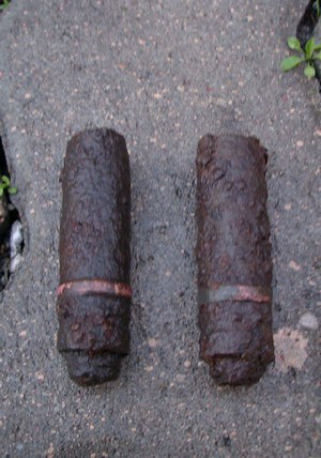

mat Napisano 2 Maj 2006 Autor Napisano 2 Maj 2006 A czy te są również niebezpieczne ? Chyba są bez zapalników? Loslau co ty na to? Też się ich pozbyć?
beny Napisano 2 Maj 2006 Napisano 2 Maj 2006 pobieraj ,bezpieczne smugacze nawt jeśli nie wypalone to wymagają bardzo wysokiej temp. do zapłonu
Loslau Napisano 3 Maj 2006 Napisano 3 Maj 2006 Tak naprawde to coś mi oba nie pasują...Lepiej sie ich pozbyć.Są itak niewiele warte, zwłaszcza w takim stanie.Więcej info o tego typu znalaźiskach znajdziesz na http://niewypaly.poszukiwania.pl/forum/index.phpPozdro.

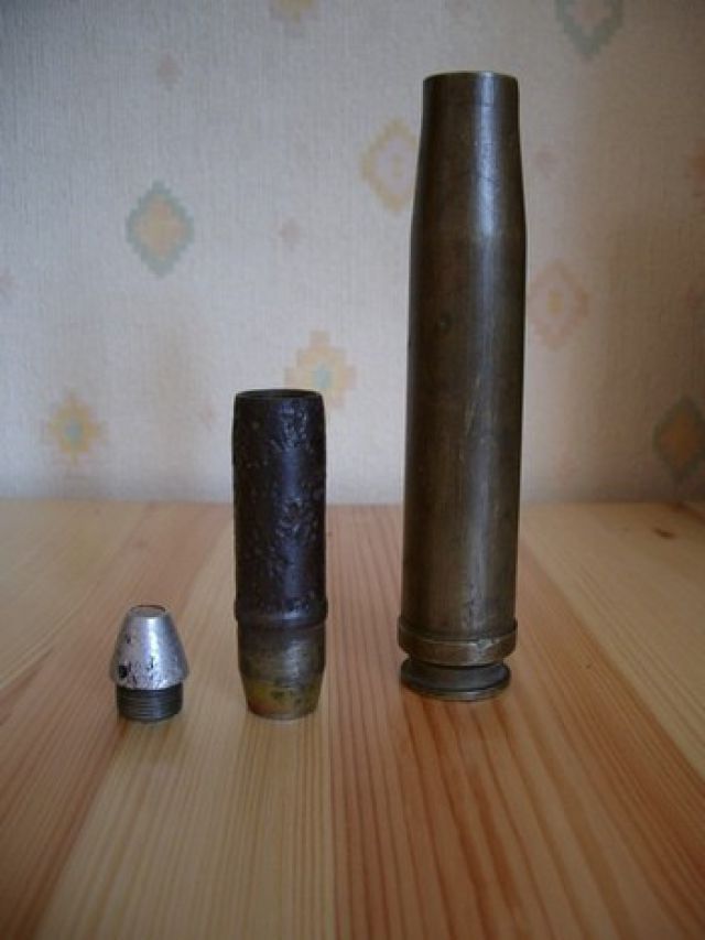

mat Napisano 3 Maj 2006 Autor Napisano 3 Maj 2006 I tak też zrobię.Nie ma co się łasić na ten kawałek szmelcu.Widzę,że siedzisz dość głęboko w tym temacie.Proszę o jeszcze jedną identyfikacje.Niedawno nabyłem na aukcji tego Flaka.Zapalnik alumin.AZ4???? reszta nieczytelna.Pocisk Kam.10.Bicia na łusce12h-393h-10h6h-P3159h-sygnatura waffenamtuCzy mógłbyś mi napisać jaki to rodzaj zapalnika,jakie przeznaczenie tego pocisku oraz zidentyfikować te bicia?Z góry dziękuje i pozdrawiam.

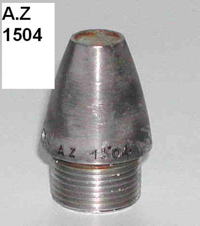

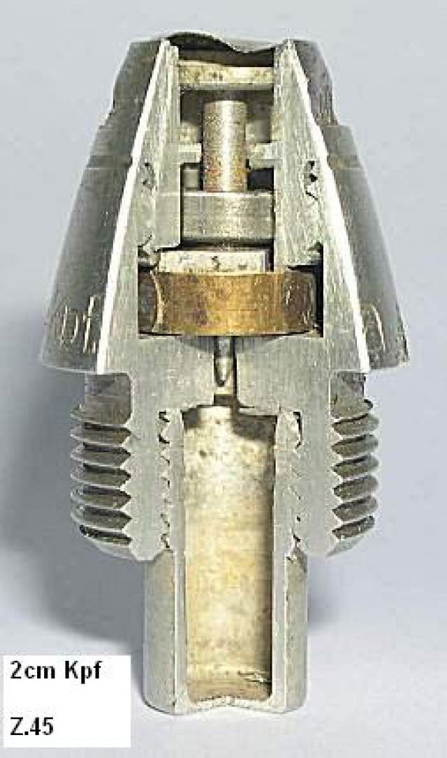

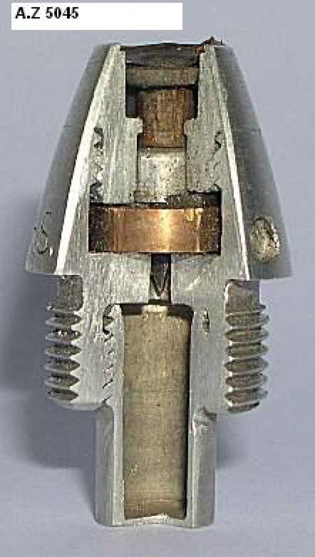

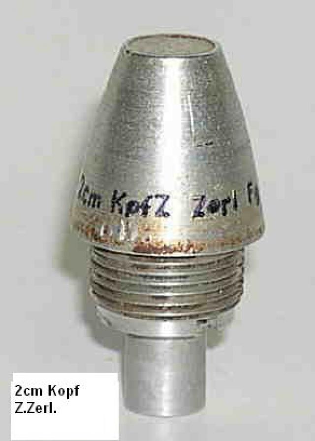

Loslau Napisano 3 Maj 2006 Napisano 3 Maj 2006 Co do syg. luski to ci niestety nie pomoge - to nie moja działka.(ale bicie KAM" na pocisku to HASAG-u ze Skarżyska - Kamiennej) co do zapalnika to w pociskach kal.2cm stosowano kilka odmian - wkleje fotki z nazwami.A co do typu pocisku, wszystko zalezy od malowania...np.żółty kolor pocisku - pocisk rozrywający.Niebieski - zapalający.czerwony pas nad pierścieniem - pocisk ze smugaczem.zielony pas pod zapalnikiem - pocisk z samolikwidacją.Pocisk czarny - p.panc...itd.Ale ma twoim zdaje się nie widac żadnych malowań" ??Pozdro.
Loslau Napisano 3 Maj 2006 Napisano 3 Maj 2006 i jeszcze taki(wszystkie fotki z stronki http://www.harryszuenderecke.de.vu/ )Pozdro.
Domino(*) Napisano 3 Maj 2006 Napisano 3 Maj 2006 P315 - Märkisches Walzwerk GmbH., Strausberg Bezirk Potsdam39 - 1939r.waffenamt - to numer odbioru wojskowego10h - to będzie partia
Loslau Napisano 3 Maj 2006 Napisano 3 Maj 2006 A co ze środkiem ?? są puste? jesli tak to niema problemu, jeśli nie... to tu ci niewiele moge napisać.(najlepiej daj foto od góry)Pozdro.
