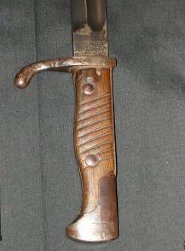

Witam
Prosze o pomoc w dokładnej identyfikacj bagnetu ze skanu. Znalazlem go w runiach, rękojeść bez okładzin, raczka lekko
pęknięta. Długość ostrza - 39,5 cm, długość całkowita to 49 cm
Czy ktoś powie z jakiego okresu, od jakiej broni i jaki to typ ?
Może ktoś ma zdjęcia takiego bagnetu gdzie widać jak wyglądała oryginalna rękojeść takiego bagnetu.
dziekuje i pozdrawiam
Arek

Nie tylko w czasie pierwszej wojny swiatowej !!!
Później były uzywane także przez Wojsko Polskie (okładki bez karbów,bite na głowicy polskie oznaczenie),w Niemczech używała ich Reichswehra ,a podczas ostatniej wojny używany był przez niemieckie jednostki pomocnicze i Luftschutz". Pod koniec wojny bagnety S 98/05 z usuniętym ramieniem jelca i ze skróconą głownią używane były przez Volkssturm.
pzdr bjar_1
Oile widać jakieś bicia to na tyle głowni w odległości do 2cm od jelca bita jest korona nad literą (najczęściej W Wilhelm 2)pod tym monogramem liczba dwucyfrowa oznaczająca rok odbioru na ogół odpowiada produkcji i tak to datuj. Wojtek
niemiecki bagnet wz.98/05 - uzywane takze w W.P. - nie wszystkie mialy bite polskie oznaczenia wzoru - czasem był tylko numer inwentaryzacyjny. Tylko ten znaleziony bagnet ma strasznie skrzywioną rękojeść.
