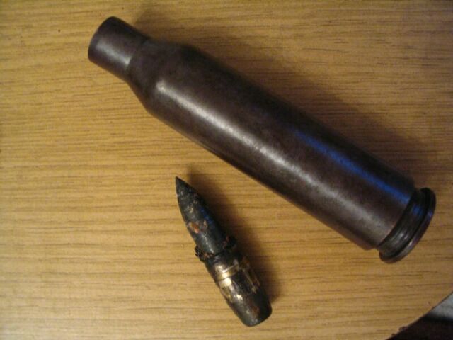

Pocisk i łuska.
lain

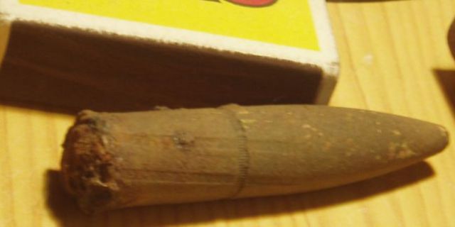

Pocisk po lewej znaleziony w innym miejscu niz łuska po prawej.Łuska wg.mojego doświadczenia jest z Radzieckiej rusznicy przeciw panzernej.(jezeli sie myle prosze o poprawke)co do pocisku po prawej mam pytania.po pierwsze pasuje on do łuski.czyli ze jest to wystrzelony pocisk z rusznicy?lecz z drugiej strony wielokrotnie słyszałem ze to po prawej to pocisk z jakiegoś działka w samolocie?po trzecie obiło mi się o uszy że pocisk może być z zawartością.czy to możliwe? czy więc moze być niebezpieczny???kto moze udzielic odpowiedzi na ww. pytania?

Mi to wygląda na 14,5 mm rusznica radziecka PTRD lub PTRS. Mam identyczną łuskę, a wiem, ze to napewno ta rusznica.

Łuska wygląda na 14,5x114 czyli PTRD/PTRS.
Żeby się upewnić możesz zmierzyć:
średnicę kryzy - 27mm
wysokość łuski - 114mm
średnicę otworu - ok. 14,5mm
12,7x108 do DSzK ma:
średnicę kryzy - 22mm
wysokość łuski - 108mm
średnicę otworu - ok. 12,7mm
Jeśli pocisk jest od 14,5mm w środku może mieć np. taki rdzeń.
[URL=http://img371.imageshack.us/my.php?image=145x1143oz.jpg][IMG]http://img371.imageshack.us/img371/4047/145x1143oz.th.jpg[/IMG][/URL]
Więcej info szukaj na http://www.geocities.com/Pentagon/Base/1852/145mm.html#4
A nie łatwiej tak? Jak łuska ma długość 114 mm to jest to rusznica, a jak 108 to DSzK i kuniec problema. Raczej na rusznicę nie wygląda...
