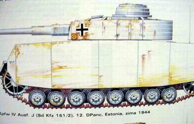

okejos Napisano 16 Lipiec 2003 Napisano 16 Lipiec 2003 mam taki rysuneczek mam nadzieję ze robiony na podstawie jakiś danych... a fotka mi sie nie chciała załadować jutro wsadzę z rana

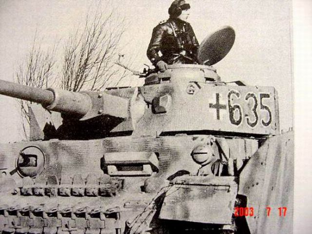

okejos Napisano 17 Lipiec 2003 Napisano 17 Lipiec 2003 tutaj widac , moze nie najlepiej pokrycie ale tylko osłon wiezy.

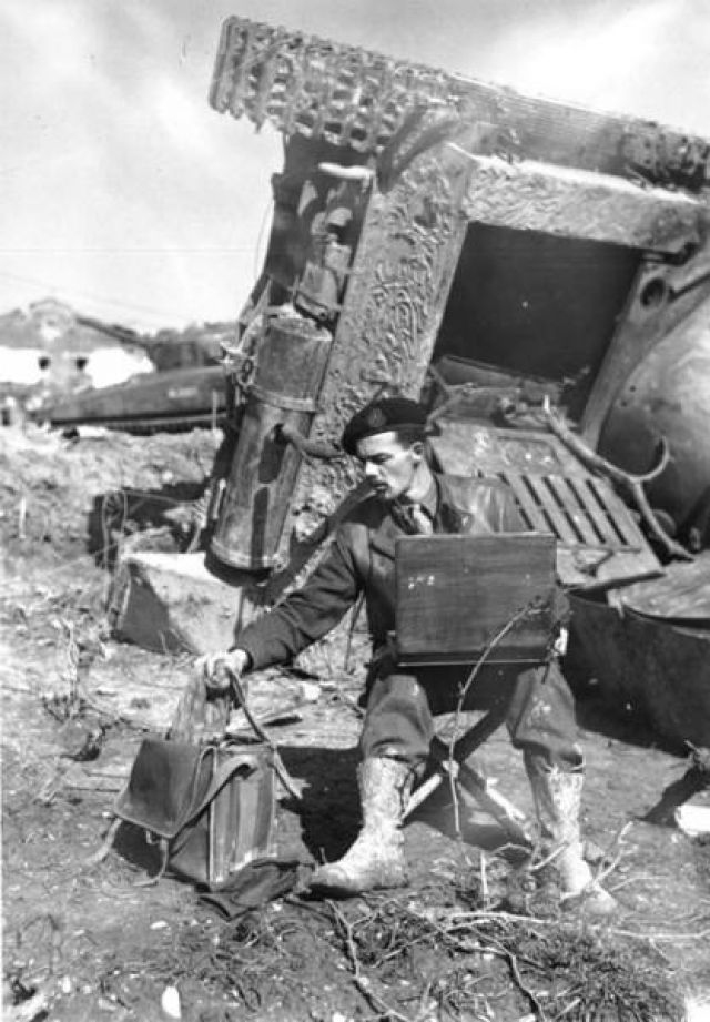

Marek Jaszczołt Napisano 17 Lipiec 2003 Napisano 17 Lipiec 2003 A tak przy okazji zdjęcie 'polowego'nałożenia na PzIV - na ekranach eyglądało to podobnie.Marek
