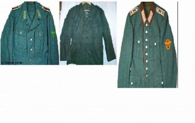

acer Napisano 21 Marzec 2006 Napisano 21 Marzec 2006 Szwajcarskie bluzy kolorostycznie pasują bardziej do mundurów żandarmerii i schutzpolizei.

Sonder Napisano 21 Marzec 2006 Napisano 21 Marzec 2006 WitamJuż po raz kolejny ktoś pisze że szwajcary mają podobny kolor do bluz żandarmerii, ale nic więcej na ten temat.Mam pytanie czy bluzy żandarmerri miały krój taki sam jak bluzy np. M36 M40 itd. i tylko kolor i obszycia inne czy były to zupełnie inne bluzy? Bardzo proszę o zdj., linki, i inne materiały dot. umundurowania żandarmerii.Pzdr
lukas45 Napisano 21 Marzec 2006 Napisano 21 Marzec 2006 http://www.germanmilitaria.com/ warto tu zajrzeć, jes tam troche róznych mundurów, i kolorystycznie też jest mały rozrzut więc można coś pocudować jeśli chiodzi o dobór kolorów.Co do szwajcara to można go przefarbować i wychodzi całkiem przyzwoicie ( odrazu mówie że niejest to to samo co orginalny kolor ale juz o wiele bliższy orginałom - to tak by mnie tu nie zlinczowano;-)).Kolego Accer jeszce zapomniałes dodać militaria 1944 ;-).Przeróbka szwajcara przerobionego i przefarbowanego jest niegłupia , jeśli zaczynamy dopiero zabawę w rekonstrukcję i nie stać nas na szaleństwa. Po kilku imprezach jak się komus zabawa " spodoba to wymieni sobie tego niesczęsnego szwajcara na dobrej jakości kopie.Pozdrawiam!
acer Napisano 21 Marzec 2006 Napisano 21 Marzec 2006 W kwestii kolorystyki szwajcara - tu pośrodku między mundurem M44 schutzpolizei i żandarmerii. Wziąść proszę poprawkę na jakość fot które posłużyły do tego porównania.
