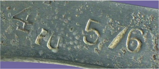

honzo-1 Posted February 23, 2006 Author Share Posted February 23, 2006 Zainteresowanie tematem całkiem niezłe.Niemniej jak naraziebez oddzwięku.Zacznę więc o tego czym ja dysponuję.Zdjęcie przedstawia oznakowanie szabli żołnierskiej wz.1921 z wytwórni A.Manna - 4 Pułk Ułanów Zaniemeńskich,broń nr 576.Bite na zewnętrznej płaszczyźnie jelca od strony siecznej.Ten sam numer bity jest na ostrodze pochwy.Informacji o takich oznakowaniach poszukuję.Oczywiście nietylko na szablach polskich.A jak przy okazji byłaby jakaśfotka - byłoby super.Pozdrawiam wszystkich co odwiedzili i odwiedzają w tejchwili ten temat.Janusz Link to comment Share on other sites More sharing options...

honzo-1 Posted March 6, 2006 Author Share Posted March 6, 2006 Honker,sprawdziłem Twoją szablę i oto co mi się na jej temat nasuwa.Znakowania na tej szabli nie mają nic wspólnego z polskimi znakowaniami oddziałowymi,chociaż nie jest wykluczone,że szabla mogła być w polskich rękach.Szable tego typu używane były w Powstaniu Wielkopolskim.W Legionach ich nie było.Jest to szabla saskiej artylerii wz.1874,zmodyfikowana w 1898 r.,wykonana o ile można się domyślić z nieco niewyraźnych zdjęc w firmie Gebr.Weyersberg.Jeżeli szabla i pochwa stanowią komplet to broń ta miała co najmniej dwukrotny przydział.Na pochwie ( 5 A.E.4.28 ) to 5 Pułk Artylerii Polowej,4 bateria zapasowa,broń nr 28 czyli inaczej 5 Feld Artillerie Regoment von Podbieski (Niederschliessen) stacjonujący w Głogowie z bateriami w Żaganiu i Szprotawie.Natomiast znakowanie na jelcu ta najprawdopodobniej II Kavallerie-Munitionskolonne czyli Kolumna Amunicyjna Kawalerii II Korpusu Armijnego.Korpus ten rozlokowany był w Szczecinie i Bydgoszczy.I to tyle.Szanowni odwiedzający - wrzucajcie co macie na ten temat. Link to comment Share on other sites More sharing options...
