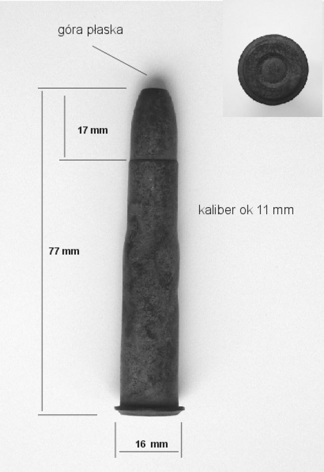

SP17 Napisano 28 Czerwiec 2003 Napisano 28 Czerwiec 2003 No to ten link chyba rozwiewa wątpiwości. Co do samych pocisków - one nie są jednakowe,wydaje się,że ten sam kształt a jakby kalibry inne. Pozdrawiam.
mietek Napisano 25 Czerwiec 2003 Napisano 25 Czerwiec 2003 Całego naboju od Grasa nie widzialem, ale pocisk jest w płaszczu mosięznym, zaś Mauzer to tylko ołów (w łusce pocisk jest w papierze, pod nim zaś chyba wosk). Znalazłem raz złamany nabój więc widziałem jak to wygląda.

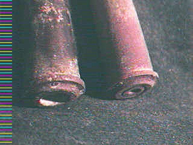

PATRON Napisano 25 Czerwiec 2003 Napisano 25 Czerwiec 2003 Witam,tak się właśnie przyglądam i poza różnicą w kwestii czubka, to jeszcze dno łuski mausera jest prawie gładkie znaczy płaskie, zaś denko grasa ma takie podtoczenie na obrzeżu jest jakby dwu poziomowe.A tak nawiasem mówiąc to jak wygląda w porównaniu do grasa nabój do berdana?? jest jakaś różnica. Może to głupie pytanie....PATRON
SP17 Napisano 25 Czerwiec 2003 Napisano 25 Czerwiec 2003 Witam. Dno łuski Mauser wz.71(kal.11mm) wcale nie musi być płaskie...
PATRON Napisano 26 Czerwiec 2003 Napisano 26 Czerwiec 2003 Witam,Sp17 - ty jesteś pewnien że to są dna łusek od Mausera?? , bo jak jest tak jak piszesz to wynikało by z tego że faktycznie łyska grasa i mausera nie różni się ??? Nie do końca jestem przekonany że tak jest , ale ekspertem nie jestem. Jak sobie przypominam to ten Mauserek ma płaskie czoło zamka i jakoś nie bardzo mi pasuje nabój z 2 poziomowym dnem.... Ale nie jestem ekspertem.. Niech się jeszcze ktoś z grona wypowie jak to jest ...PZDR PATRON

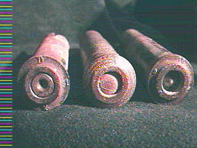

SP17 Napisano 26 Czerwiec 2003 Napisano 26 Czerwiec 2003 Witam. Do tej pory tak myślałem.Na fotkach widać, że były i takie i takie. Jak na Grasa to nie zgadza się średnica kryzy - u mnie mają 14,9mm, dług. 60mm.W okolicy znalezienia - jakby w lini strzału jest pełno ołowianych pocisków, ale zniekształconych. Zaraz je podeślę. Zastanawiało mnie, że na oko bardzo dobrze wchodziła do komory nabojowej Chassepota wz.1867, którą posiadam, a Grass je (karabiny właśnie przerabiał do naboju metalowego). Może oznaczenia łuski wyjaśnią sprawę. Te iepłaskie": na 12 - D na 6 - *(śnieżynka) na 3 - 81 na 9 - 9 I druga ta bez spłonki ta sama kolejność - 10 75 A S . Te płaskie nie mają bić. Pozdrawiam.
Jaro5 Napisano 26 Czerwiec 2003 Napisano 26 Czerwiec 2003 Witam.Te dna łusek ze zdjęć to z całą pewnością łuski od Mausera wz.71.Porónajcie ze zdjęciem z pierwszego postu, wyraźnie widać różnice, dno łuski Grasa ma wiekszą średnicę części wypukłej.Pozdrawiam

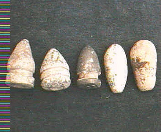

SP17 Napisano 26 Czerwiec 2003 Napisano 26 Czerwiec 2003 No i są pociski. Z całą pewnością mówiłem o pocisku pierwszym z lewej. Na dnie posiad wypukłą cyrę 2". Pozostałe nie pamiętam czy też z tego samego miejsca, ale może ktoś je rozpozna.Drugi dł. 25mm, na denku wypukłe: na 9 - 11 na 3 - 19 na 6 - 3(chyba). następny:na 9 - 11 na 3 - 15 na 6 - 6(chyba).Na 3 ostatnich płaszczyzna czołowa konstrukc. splaszczona. Kalibry u podstawy ok.(10,9) 11mm.
SP17 Napisano 26 Czerwiec 2003 Napisano 26 Czerwiec 2003 Może przy okazji i te pociski uda się rozpoznać.Napewno pochodzą od broni gladko lufowej. Kalibry różne: 14,5mm, 12mm. Owalne; 14,5 i 12mm. Oczywiście kaliber lufy bedzie się trochę różnił. Dlugości od 20 do 25 mm. Pozdrawiam.
mietek Napisano 26 Czerwiec 2003 Napisano 26 Czerwiec 2003 Popieram Sp17, znajdowalem rożne rodzaje dna łusek które wydawały się być mauzerowskie (stary pruski poligon).Ciekawostka na dnach łusek są nabite okregi średnicy około 1 mm, co oznacza kolejne ładowanie tej samej łuski. np. 2 kólka 2 ładowania.co do pocisków. Te 4 identyczne to nie jestem pewien czy kb. Mauzer, może być to rewolwer 11mm.Zaś z zestwu różnych to 2 skrajne z prawej (kroplowe) to Pruski kb Dreyse. Więc już broń odtylcowa.
Landminer Napisano 26 Czerwiec 2003 Napisano 26 Czerwiec 2003 Pierwsze trzy są do broni odprzodowej ale już gwintowanej. Pozostałe mogą być do broni systemu dreyse lub innego - w tym czsie istniało kilka typów broni odtylcowej posiadającej podobne pociski.
SP17 Napisano 26 Czerwiec 2003 Napisano 26 Czerwiec 2003 Witam ponownie. Nie napisałem tego bo myślałem ,że to rysy, ale na jednej z moich tej niby płaskiej też są takie kółka. Co do moich pocisków z pierwszego skanu. Tylko 3 ostatnie są prawie identyczne. Pierwszy nie ma rowków poprzecznych i bardzo dobrze widoczne bruzdy. Jak pisalem tych pocisków w tym miejscu jest bardzo dużo. Co do owalnych. Dreise miał kaliber 14,5mm. Tych pocisków też jest tam pełno, ale łuskę miał jak Chassepot papierową? Jeśli tak to jej tam nie znajdę. Pozdrawiam.Acha, wszystkie pochodzą z lasu Oliwskiego w Gdańsku. I jeszcze jedno, te stożkowe też znajduję w jednym miejscu na małym obszarze.
mietek Napisano 26 Czerwiec 2003 Napisano 26 Czerwiec 2003 Dreyse miał łuskę papierowa, zostać może jeszcze spłonka mosięzna. Chyba wiem skąd są te pociski:)
