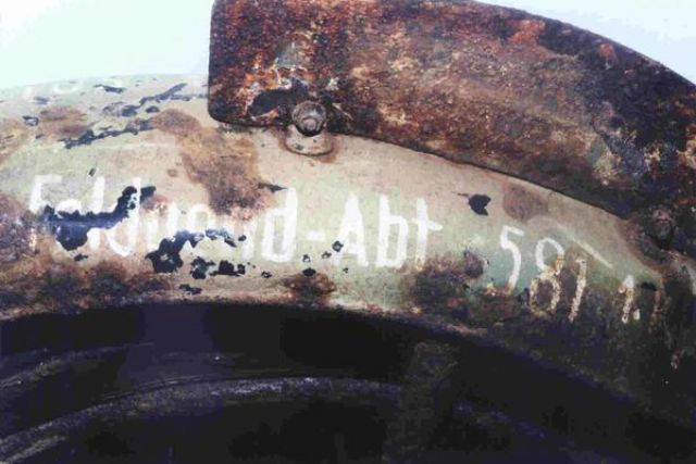

ArekBMW Napisano 15 Luty 2006 Autor Napisano 15 Luty 2006 Na przednim błotnkiu i na zasobnikach były umieszczone napisy:Feldgend-Abt. 581 1.kpTablicy rejestracyjnej nie udało mi się 100% rozszyfrowaćnapewno jest: WH-294?13 -w miejscu znaku zapytania najprawdopodobniej jest 2 (ale może też być 3 lub 8).Na stronie: http://www.lexikon-der-wehrmacht.de/Gliederungen/Ordnungstruppen/FG.htm dostępne są następujące informacje:Feldgendarmerie-Abt. 581Aufgestellt 2.8.1939, WK XI im Armeepaket „L“ mit Hilfe der Ordnungspolizei zu 3 Kpen. 1. 11. 1941 Aufstellung einer Kosaken-Abteilung mit Stab und 3 Schwadronen. 5.8.1942 Tle Verkehrs-Reg.Btl 757 als 4. Kp eingegliedert, schon am 22. 9. 1942 wurde diese Kompanie an die Feldgendarmie-Ers.Abt. abgegeben. 9.10.1942 Übernahme von 3 Sicherheits-Hundertschaften (landeseigenene Schützenkompanien) als 4. – 6. (Ost-) Kp.2.4.1943 bildeten die Kosakenschwadronen die Ost-Reiter-Abt. 580, die 4. –6. (später auch 7.) Ost-Kp stellten am 12.9.1943 das OstBtl 649 auf.Einsatz: Korück 580 (4. Armee unterstellt) Polen, Frankreich; 1941 Korück 580 (2. Armee) Mittelrußland, Kriegsende in Ostpreußen"Tyle jak narazie udało nam się ustalić, może ktoś wie coś więcej na ten temat.Co do cywilnych-przedwojennych losów motocykla, to mam pełną informacje z archiwum fabryki BMW, także losy przedwojenne są już w pełni znane, pozostają te wojenne...

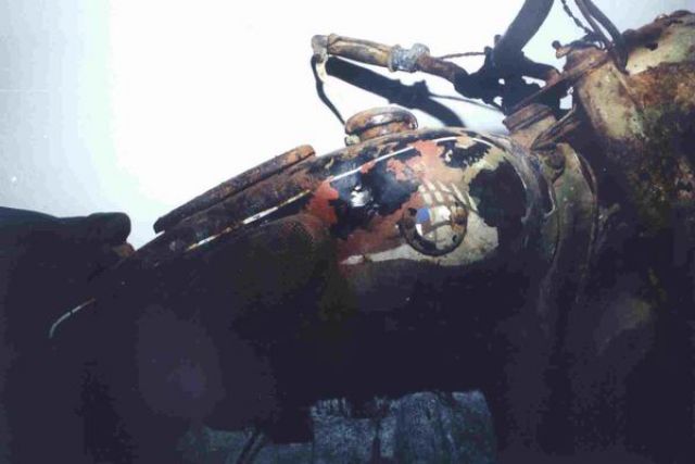

ArekBMW Napisano 15 Luty 2006 Autor Napisano 15 Luty 2006 Na zbiorniku i zasobnikach było godło jednostki- lecąca (chyba) gęś

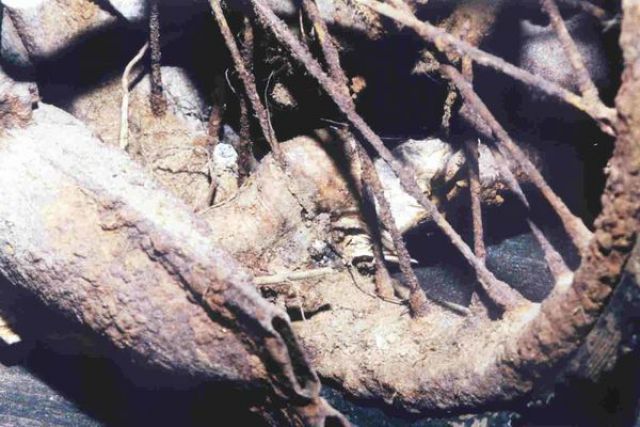

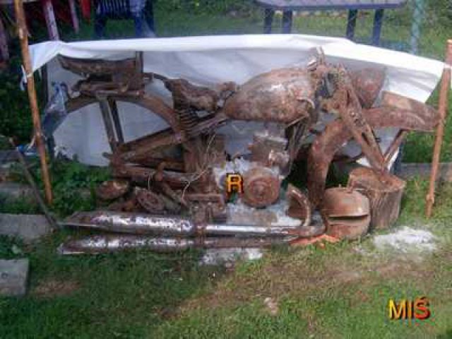

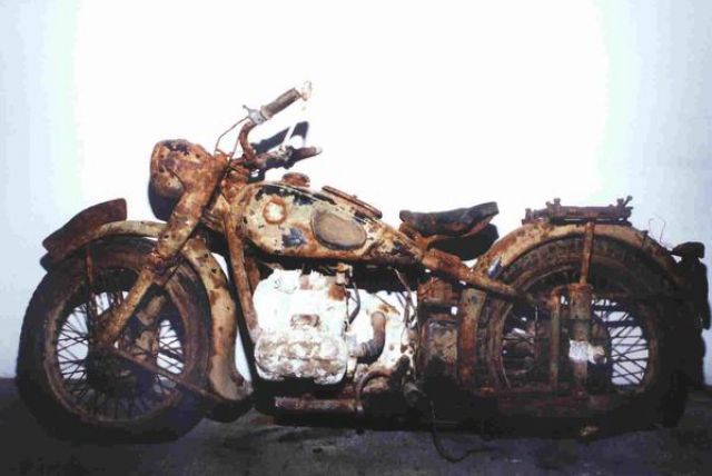

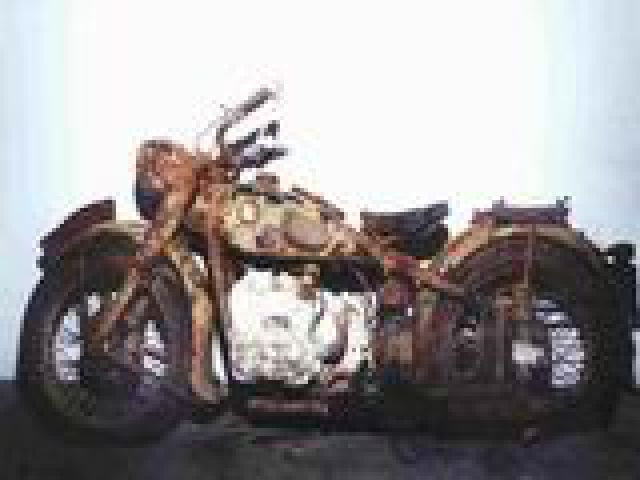

ArekBMW Napisano 15 Luty 2006 Autor Napisano 15 Luty 2006 Rzeczywiście powyższe zdjęcia jakoś nie dają sie powiększyć, mam nadzieję,że teraz już będzie ok.Fotki te wrzuciłem juz wcześniej na forum, przy innej okazji ale w związku z tym ,że jest osobny wątek to pozwolę sobie na małą powtórkę z rozrywki...
strazakwaffe Napisano 15 Luty 2006 Napisano 15 Luty 2006 PIĘKNY-JUZ SIE PRAWIE ZLAŁEM HE HE HE-POZDRO
ArekBMW Napisano 15 Luty 2006 Autor Napisano 15 Luty 2006 Jeszcze raz zbiornik...i lecąca na nim gąska..Co ciekawe, to jak widać nikt się zbytnio precyzją malowania nie przejmował i dlatego np. gąska leci" sobie przez znaczek BMW a pas malowania Rotbraun przechodzi sobie spokojnie przez gumę na zbiorniku...widocznie nie było czasu żeby odkręcić te elementy przed malowaniem (gdzie ta słynna niemiecka precyzja..?? chyba uleciała gdzieś wraz z sukcesami na froncie...)Motocykl pomalowany był praktycznie cały w plamy maskujące, nie oszczędzono nawet silnika i skrzyni biegów!! Na tym zdjęciu słabo to widać, ponieważ całe aluminum mocno się utleniło i powstały białe wykwity ale w miejscach lepiej zachowanych widać było także plamy maskujące... Najprawdopodobniej cała ceremonia malowania odbyła sie bardzo szybko- na zasadzie -tak jak stoi tak go pistoletem po całości....A pod wojennym" malowaniem wiadać całkiem dobrze zachowane cywilne malowanie fabryczne...czyli na czarno i białe szparunki.

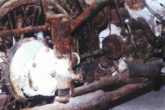

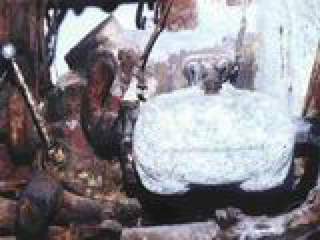

ArekBMW Napisano 15 Luty 2006 Autor Napisano 15 Luty 2006 Na tym zdjęciu prezentuje się nam silniczek i skrzynia biegów.Na skrzyni biegów-szczególnie przy pomocniczej dźwigience ręcznej, widać to o czym wcześniej wspominałem- czyli kamuflaż na jednostce napędowej. Niestety aluminiowe kartery po wyczyszczeniu nie nadawały się już do niczego...jednak wszystkie części wewnętrzne zachowały się w doskonałym stanie.Udało mi się kupić oryginalne kartery do R51..także te elementy będą niestety nie od tego egzemplarza..ale jak najbardziej oryginalne od tego modelu.Ja sobie wymyśliłem,że nie będę malował karterów, zostawię je wyszkiełkowane a reszta motocykla będzie w kamuflażu. Postanowlem tak ,chociażby z czystych technicznych powodów.Boję się,że podczas eksploatacji farba by sie poprostu łuszczyła na skutek wysokich temperatur.

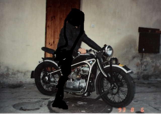

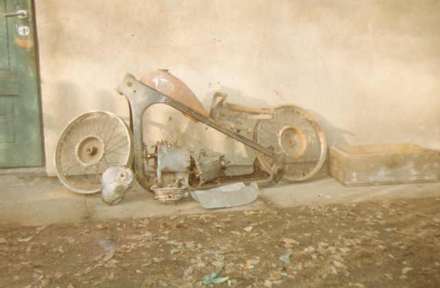

strazakwaffe Napisano 15 Luty 2006 Napisano 15 Luty 2006 kiedyś przed osłem miałem R-2 była w podobym stanie no ale nie wykopana-pozwole sobie wzucić tu fotke -moze mnie nikt nie z...... -pozdro

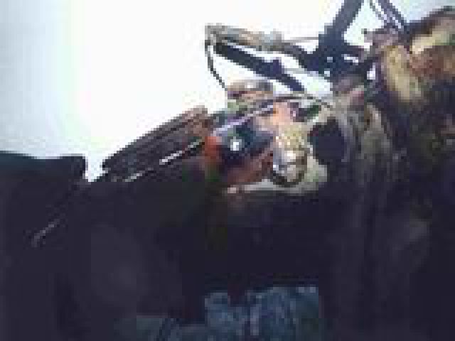

ArekBMW Napisano 15 Luty 2006 Autor Napisano 15 Luty 2006 Obudowa dyfra....też niestety do wymiany... a ebechy" oczywiście stan-SUPER...
ArekBMW Napisano 15 Luty 2006 Autor Napisano 15 Luty 2006 strazakwaffe bardzo ładny początek dwójeczki.. Oczywiście widzę odwieczny brak przodu...;-) Pozdrawiam!!!
strazakwaffe Napisano 15 Luty 2006 Napisano 15 Luty 2006 a tak wyglądało po 9 latach -bo tyle lat szukałem do etgo częsci -tutaj ma jeszcze nie oryginalną lampe z uchytem-więc wiem ile cię czeka pracy-masz jeden plus -masz wszysko w kupie i dojście teraz do dokumętacji ja za swoich czasów miałem do dyspozycji klegów i swój nos nie miałem dościa do zadnej domumentacji pozdro i zyczę powodzenia moze sie gdzieś na zlocie spikniemy pozdro

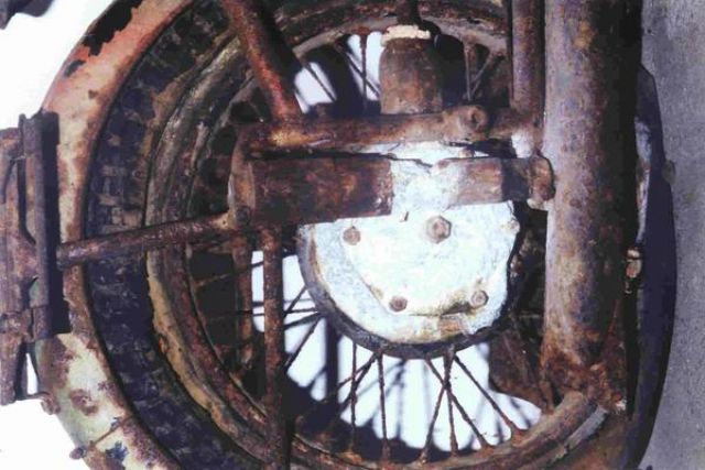

ArekBMW Napisano 15 Luty 2006 Autor Napisano 15 Luty 2006 satron1200 suwaki udało mi się rozebrać ale niestety to co było aluminiowe....to tylko pamiątkowo na kominku można sobie postawić...reszta ok.
