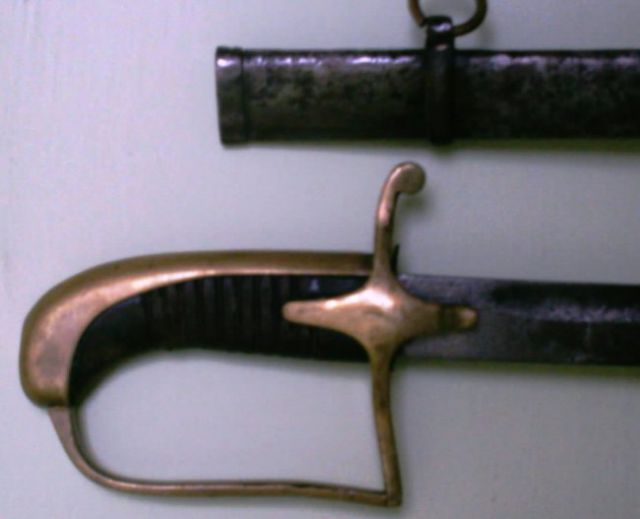

artur23_2005 Napisano 4 Luty 2006 Autor Napisano 4 Luty 2006 Witam.Wpadła mi w ręce taka oto szabelka.Jak widać jej kabłąk jest troszkę pokrzywiony.Czy istnieje możliwość wyprostowania tego?Podobno mosiądz jest kruchy i lepiej nie ryzykować.
Boruta Napisano 6 Luty 2006 Napisano 6 Luty 2006 Możesz dać do jubilera, to ci na gorąco wyprostuje, tylko by trzeba pewnie rozebrać wpierw.Pozdrawiam
artur23_2005 Napisano 6 Luty 2006 Autor Napisano 6 Luty 2006 Witam.Rękojeść jest już po rozbiurce,i najprawdopodobniej zostawię ją taką jaką jest.Wiekszość mi odradzała prostowanie mechaniczne,a po podgrzaniu podobno zostaje ślad.Najgorsze jest to,że w tym egzemplarzu poprzedni właściciel usunął lekki nalot rdzy z klingi i pochwy za pomocą fosolu.W ten sposób usunął takze nikiel a stal nabrała szarej barwy i nieprzyjemnego zapachu.
