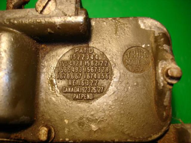

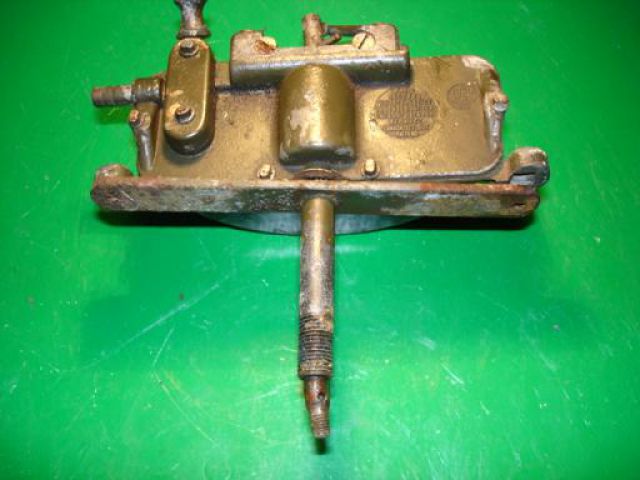

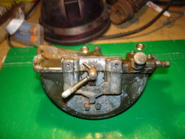

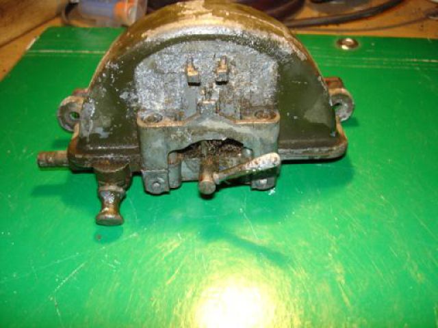

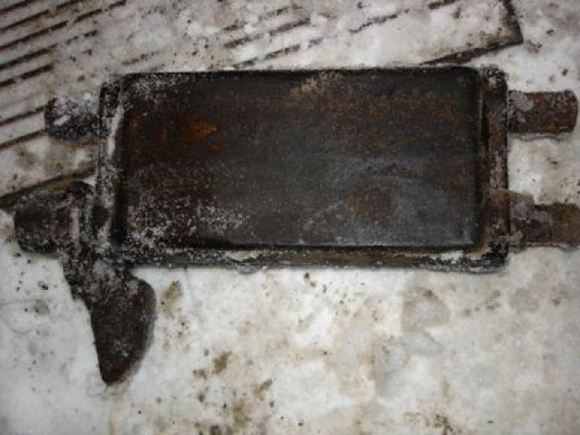

bruner0 Posted January 30, 2006 Author Posted January 30, 2006 witam wyszło koledze na okopach, mechanizm według mnie to napęd wycieraczek może się myle.kumpel chciał poznać opinie ośób bezstronnych
bruner0 Posted January 30, 2006 Author Posted January 30, 2006 i4 fotkanapis PAT D 1522344 1554928 1562122/565493 1567328 1670667 1674056 RE.16322 CANADA19232627 PATPEND drugi TRICO made in usa

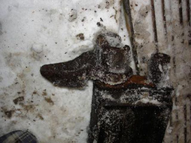

dominic Posted January 30, 2006 Posted January 30, 2006 witam ,wyszly jeszcze takie gasienice gumowe kilkanascie czesci.....

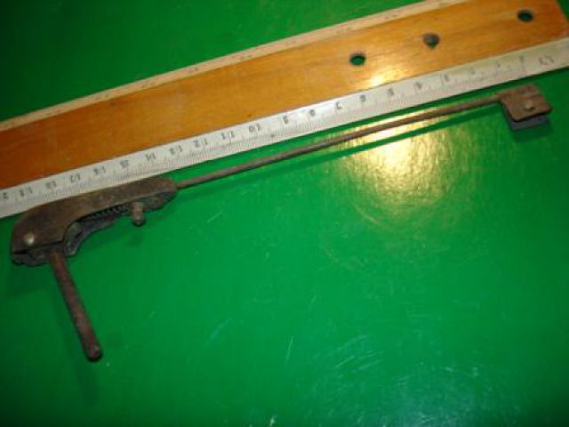

dominic Posted January 30, 2006 Posted January 30, 2006 i kilka ziemianek dalej taka wycieraczka .....nie wiem czy z okresu ale od mojego auta nie jest:))))))))))))))))
sexo Posted January 30, 2006 Posted January 30, 2006 prawdopodobnie podcisnieniowy silownik od wycieraczek, byl wkladany w rozne autka, np chryslery, ale tez i produkowali do ciagnikow, nic inszego obok nie znalazl?
Lt.Horne Posted January 30, 2006 Posted January 30, 2006 To jest podciśnieniowe urządzenie do poruszania wycieraczkami,montowane od 1943 roku w amerykańskich samochodach wojskowych ;m.in.WILLYS MB , FORD GPW, DODGE.
