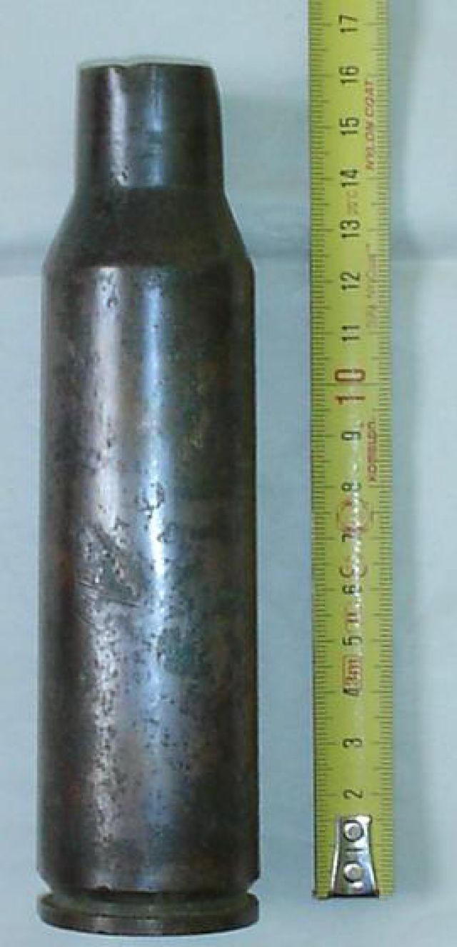

tasiek Napisano 25 Styczeń 2006 Autor Napisano 25 Styczeń 2006 Do czego była używana ta łuska . Wymiary : Wysokość 162 mm, Średnica denka 42 mm , Kalibeer ok. 25 mm

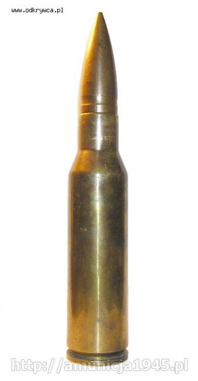

tasiek Napisano 25 Styczeń 2006 Autor Napisano 25 Styczeń 2006 Łuska z linku jest inna. Jest wyższa i ma wystającą kryzę.
maxikasek Napisano 25 Styczeń 2006 Napisano 25 Styczeń 2006 I- dostawca mosiądzu- Societe de Metallurgie Franco-Belge in Issy les Moulineaux,SF- producent- Societe Francaise des Munitions(Gevelot), ParisH- Societe des trefileries et laminoirs du Havre, usine de Granville4- czwarty kwartał 1939 roku.do działka plot 25mm Mle 1938 Hotchkiss
tasiek Napisano 17 Listopad 2010 Autor Napisano 17 Listopad 2010 Pozwolę sobie odświeżyć stary wątek bo wtedy nie uzyskałem odpowiedzi. Łuska ze zdjęcia różni się od tej z linku. Bez wątpienia jest to łuska francuska ale spójrzcie na kryzę i na wysokość łuski oraz średnicę denka. Różnice są duże. Czy ktoś potrafi jednoznacznie zidentyfikować tę łuskę? Pozd.

Shluka Napisano 17 Listopad 2010 Napisano 17 Listopad 2010 Jest to łuska od amunicji 25x164 używana w armatach 25mm mle.1938 Hotchkiss.Zdjęcie ze strony: http://amunicja.nazwa.pl/amunicja/index.phpPozdrawiam W
vis1939 Napisano 17 Listopad 2010 Napisano 17 Listopad 2010 Tasiek przez prawie 5 lat nie doszłeś do tego,mimo ze kol maxikasek już napisał co i jak? Gratuluje...:)
vis1939 Napisano 17 Listopad 2010 Napisano 17 Listopad 2010 http://www.municion.org/25/25x163Hotchkiss.htm
