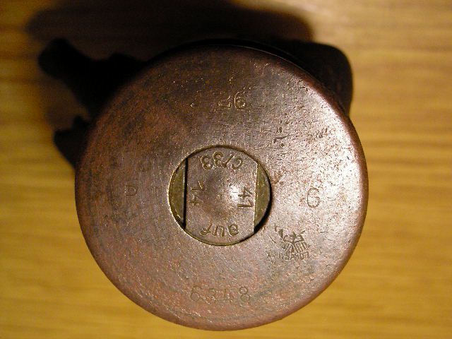

Parti78 Napisano 24 Styczeń 2006 Autor Napisano 24 Styczeń 2006 Prosze o informacje na temat bic zawartych na tych łuskach od Flaka 3.7 cm. co oznaczaja poszczególne bicia?

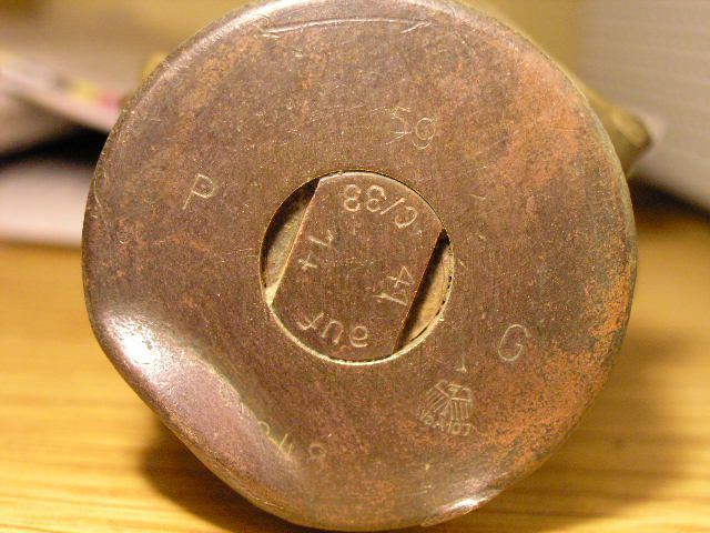

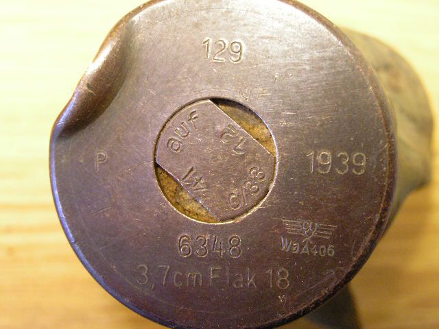

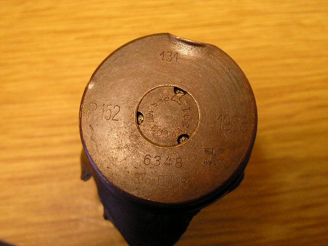

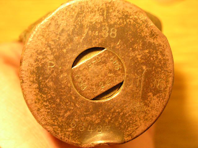

Parti78 Napisano 25 Styczeń 2006 Autor Napisano 25 Styczeń 2006 dzięki za info. Tutaj juz mam prostsze bicia ale tez prosze o bliższe informacje
Parti78 Napisano 25 Styczeń 2006 Autor Napisano 25 Styczeń 2006 Witaj!auf- Metall-, Guss- und Presswerk, H. Diehl, NuernbergP- Polteskąd to sie wszystko wzięło? i co oznaczają te nazwy niektóre rozumiem a niektórych nie.jedna z tych łusek ma na górze wybite 26 dalej mamy P czyli Polte(nie wiem co to jest) G to rok kodowany - dzięki to juz wiem. Pod ta literą G jest Gapa starego wzoru to jest jasne i na wszystkich bez wyjątku jest numer: 6348 co on moze onaczac?A te bicia na spłonkach? co oznaczaja one?Pytań mnustwo bo nie siedzę w amunicji. mam też sporo łusek od pelotek 20 mm ale tam bicia są prostrze na innym poście je wystawię. Pozdrawiam
Parti78 Napisano 25 Styczeń 2006 Autor Napisano 25 Styczeń 2006 http://users.swing.be/sw017995/p_code.htmcos takiego znalazłem
Kiler Napisano 25 Styczeń 2006 Napisano 25 Styczeń 2006 Te liczby na godzinie 12 to najprawdopodobniej nr partii (serii). 6348 to kod materiałowy łuski.Splonka: auf-kod producenta41 -194112-seriac/33-typ spłonki

Parti78 Napisano 25 Styczeń 2006 Autor Napisano 25 Styczeń 2006 dzięki! to są mosięzne łuski. Kiler znasz się na biciach na pelotkach 20 mm mam ich przeszło 120. Większośc tak fantazyjnie pocharatana i rozszarpana służą jako wystawa. Kurcze nie jeden artysta by sie tym zachwycił co eksplozje potrafią z takimi łuseczkami zrobic. he he. Bo ogólnie to mam kolekcję nieśmiertelników ok 30, odznaczeń, monet wiadomo. A te łuski mimo, ze w dużej mierze maja wartośc złomu wyglądają bardzo fantazyjnie...Ps. wygląda na to, ze spłonki wkręcano do łuski nie odrazu? jak łuski z tat 30 a spłonki z początku 40? Nigdy się z tym jeszcze nie spotkałem. Widziałem to tylko w aluminiowych i ebonitowych zapalnikach do mozdzierzy, pocisków... Pozdrawiam
maxikasek Napisano 24 Styczeń 2006 Napisano 24 Styczeń 2006 auf- Metall-, Guss- und Presswerk, H. Diehl, NuernbergP- PolteG- kodowany rok- 1935
