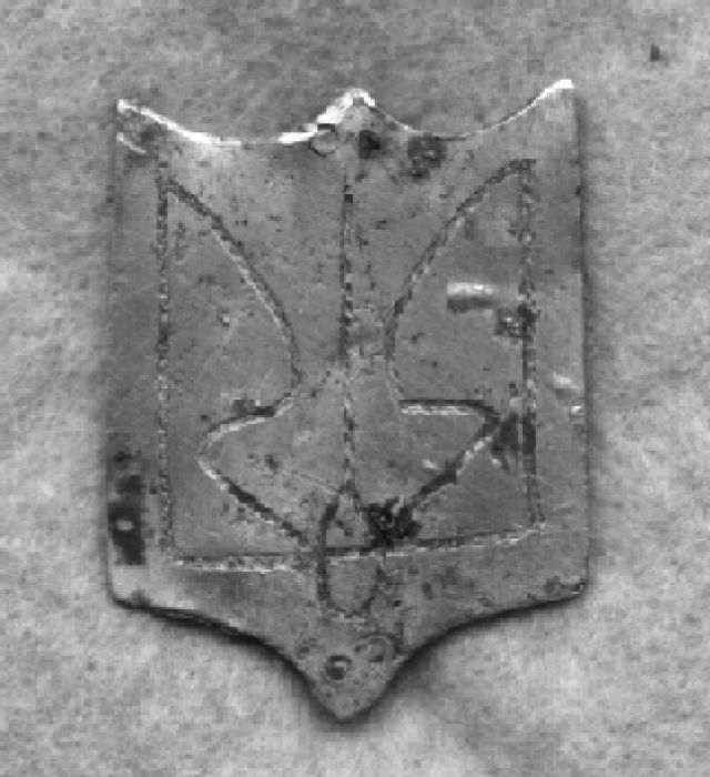

Efez Posted May 23, 2003 Author Posted May 23, 2003 Jest temat: na jednej wsi pod Przemyślem w czasie wojny ukryto dwa dzwony z cerkwi, aby nie wpadły w ręce wroga. Niestety jeden dzwon wróg znalazł i został przerobiony za pewne na pociski. Drugi dzwon Ktoś wrzucił do studni i dzięki temu dzwon został uratowany. Ten ktoś w ramach akcji Wisła znalazł się na terenie Ukrainy. Niedawno swą tajemnicę wyjawił. Problem polega na tym, że w miejscu gdzie była studnia jest dziś pole orne. Wiele juz lat minęło i trudno dziś dokładnie wskazać gdzie była studnia. Czy istnieje jakaś sąda która wykryje spiżowy dzwon do 5 metrów głębokości? Czy ktoś takim sprzętem dysponuje? Czy bezinteresownie zechce pomóc? Sprawa zupełnie legalna. Ewentualne wyciąganie dzwonu zgłosi ksiądz do Służby ochrony Zabytków. A co będzie miał ten co znajdzie? Satysfakcję, że pomógł odnaleść ślad dawnej cerkwi - dzwon który spowrotem zawiśnie na dzwonnicy odrestaurowanej cerkwii. Czekam na e-maile. Darz dół!P.S. W nagrodę dziadek pokaze miejsca walk miedzy UPA a WP. Ja sam niedawno znalazlem w okolicy odznake z tryzubem.

Efez Posted May 24, 2003 Author Posted May 24, 2003 a dla ciekawostki dorzucam to co znalazłem niedaleko...
