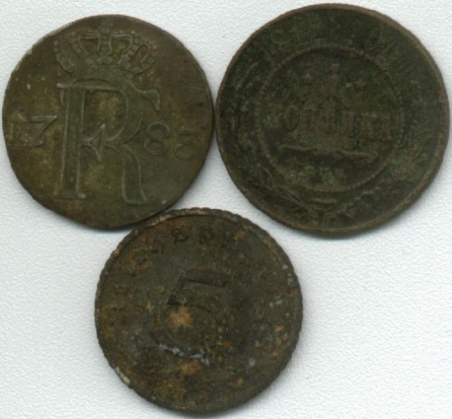

Enes Napisano 24 Listopad 2005 Napisano 24 Listopad 2005 Srebrne 1/24 talara, miedziana kopiejak i cynkowe 5 fenigów. Pozdrawiam
wz1977 Napisano 29 Listopad 2005 Napisano 29 Listopad 2005 Cześć. Enes jakie wyniki czyszczenie w coca coli? pozdr wz1977
Enes Napisano 29 Listopad 2005 Napisano 29 Listopad 2005 Oto efekt czyszczenia Coca Colą, po wyjęciu przetarłem je szczoteczka i przepłukałem, jak dla mnie stan monet się nie zmienił, może by teraz spróbować w Pepsi? Pozdrawiam Enes
sopel69 Napisano 30 Listopad 2005 Napisano 30 Listopad 2005 Wygląda na to,że Cola to tylko do picia( i tu bym miał również wątpliwości) sie nadaje. pozrowienia
