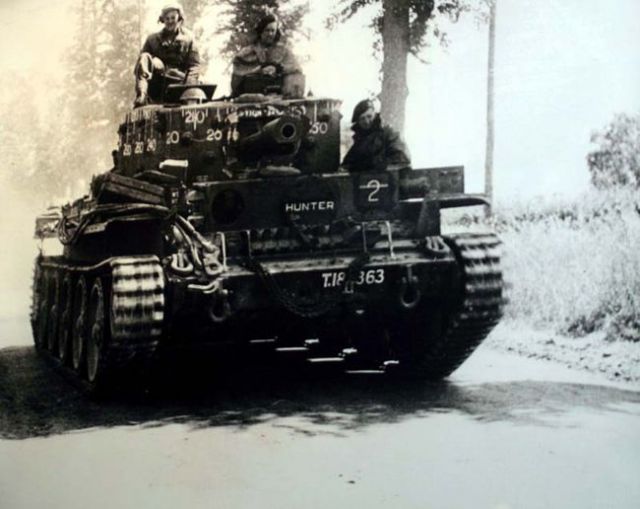

woyta Napisano 15 Listopad 2005 Autor Napisano 15 Listopad 2005 Co to za oznakowanie wieży, sierpień 1944 - Francja. pzdr woyta

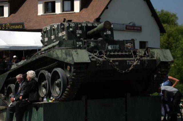

woyta Napisano 15 Listopad 2005 Autor Napisano 15 Listopad 2005 I jeszcze jedno foto - współczesne, aby nie było, że to jakieś jednostkowe oznakowanie.pzdr woyta
DarekD Napisano 15 Listopad 2005 Napisano 15 Listopad 2005 Wygląda jak znakowanie do crash-testów:)Pierwszy raz coś takiego widzę.
tosh Napisano 15 Listopad 2005 Napisano 15 Listopad 2005 mam gdzies zdjecie Cromwella MK6 (czyli woz wsparcia z haubica, takie jak na zamieszczonaych tutaj fotkach) z takim samym oznaczeniem, na innych, z normalna armata tego nie bylo...czyzby jakas pomoc do strzelan artyleryjskich? wokol wiezy jest namalowana podzialka w zakresie od 0 do 360 stopni...pzdr
