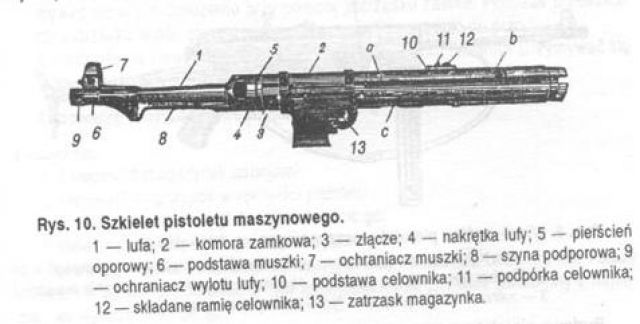

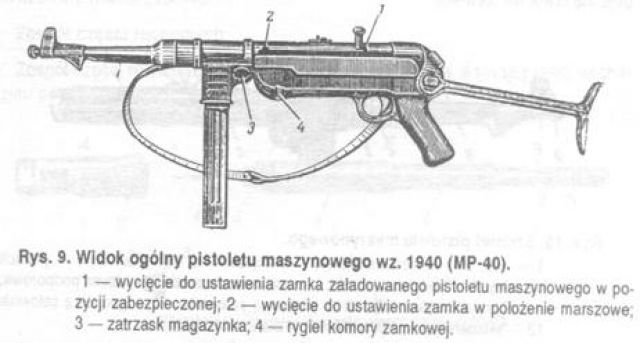

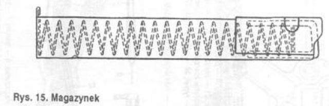

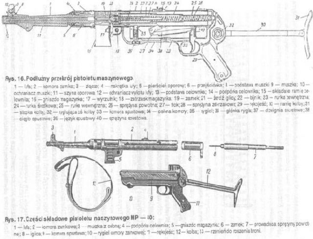

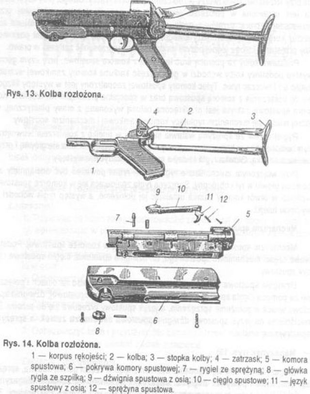

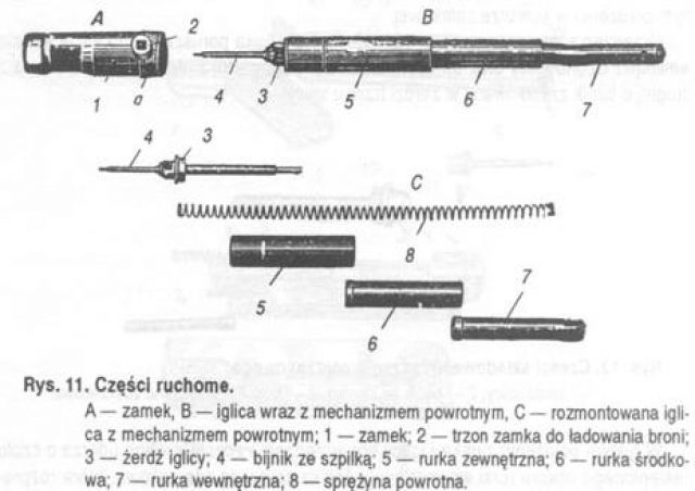

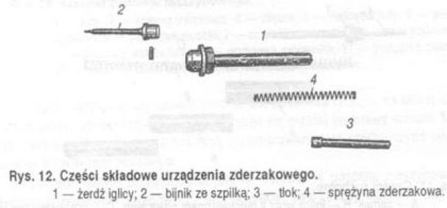

Łukasz Napisano 14 Maj 2003 Napisano 14 Maj 2003 Witam! Oto seria rycin przedstawiająca chyba każdą śrubkę Mp40 :] Pozdrawiam, Łukasz
Łukasz Napisano 14 Maj 2003 Napisano 14 Maj 2003 #7 Gdyby potrzebne były rycinki przedstawiające inną bron Wehrmachtu, SS to piszcie! Pozdrawaim, Łukasz
berthie Napisano 15 Maj 2003 Napisano 15 Maj 2003 Dodaj jeszcze z jakiej ksiazki pochodzą te rycinki, choc i tak pewnie większosc wie.pozdr
Łukasz Napisano 15 Maj 2003 Napisano 15 Maj 2003 Witam! Wedle życzenia :], ryciny pochodzą z książki Wadima Kornijenko p.t. Uzbrojenie Wehramchtu i Waffen SS" wydanej w 1993 roku w Białymstoku :] Pozdrawiam, Łukasz
