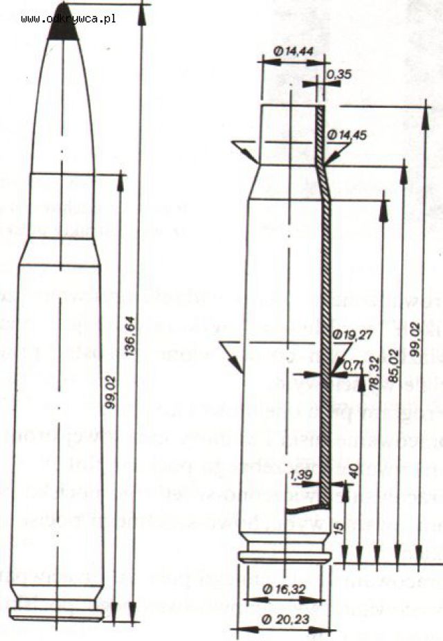

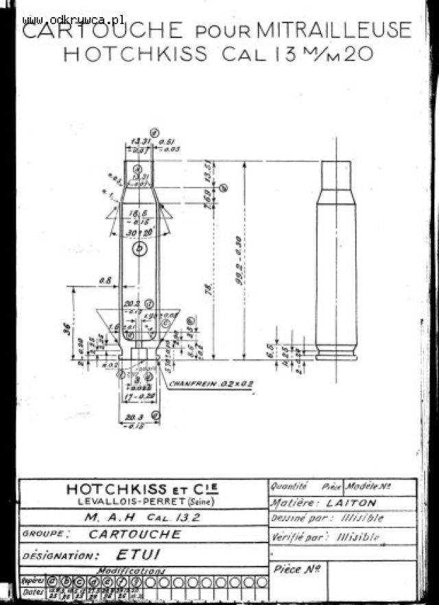

Piotr J. Bochyński Napisano 19 Listopad 2012 Napisano 19 Listopad 2012 Dziekuje za odpowiedź :)Szczerze mówiąć szukam czegoś bardziej zaawansowanego, na podobieństwo dokumentacji technicznej SFM albo Kynocha jaka się przewija w tym temacie w sieci (vide histavia21.net lub IAA Forum). Problem polega również na tym czy w ogóle ona istnieje. Nie wiem też czy rysunek w wymienionej książce jest oparty o tą dokumentację czy powstał współcześnie na podstawie wykonanych pomiarów gotowej amunicji.
Piotr J. Bochyński Napisano 19 Listopad 2012 Napisano 19 Listopad 2012 coś w tym rodzaju najprościej ujmując rzecz
