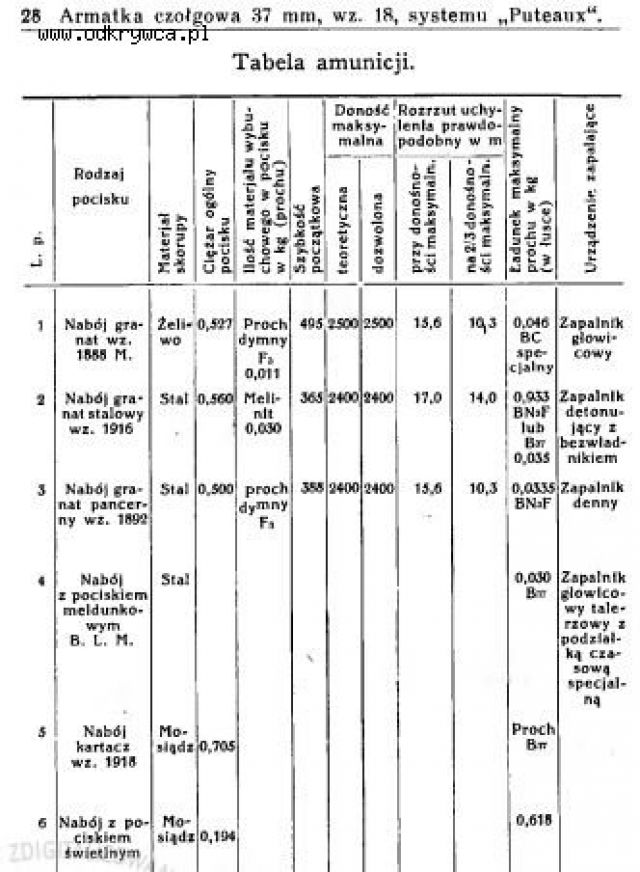

mietek Napisano 12 Lipiec 2013 Napisano 12 Lipiec 2013 mikesz - dziekuje za zadjecia, czy sa jakies polskie slady na samej lusce (bicie, malowanie?)MarekA - dziekuje za link, swietna rzecz. Obok tabela amunicj z tejze pozycji.
mietek Napisano 12 Lipiec 2013 Napisano 12 Lipiec 2013 Teraz nieco z ww wydania na temat oznakowania:a) znaki fabryczne tłoczone sa na dnie łusek- na górze rodzaj działa i wzór łuski (kaliber i wzór)- na dole, wytwórnia, partia, data wyrobu i pochodzenie mosiądzuMoje pytanie: czy ktos widział takie łuski? Czego właściwie oczekiwać jako kaliber i wzór" 37 i co dalej? 18 jako iż instrukcja jest do armatki wz 18, czy też wysokość łuski?b) Na łuskach przerobionych i powtórnie używanych wybija się poniżej znaków istniejących znak warsztatu przerabiającego łuskę. Przy kilkakrotnym przerabianiu należy zawsze poprzednie znaki skasować poprzez wybijanie na nich krzyża.Znowu, czy są znane jakoweś z takim kasowaniem? Oczywiscie mógł być to martwy przepis, lub wcześniej tego nie było (wydanie jest z 1930).Dodatkowo malowano na łusce informacje na temat użytego prochu.

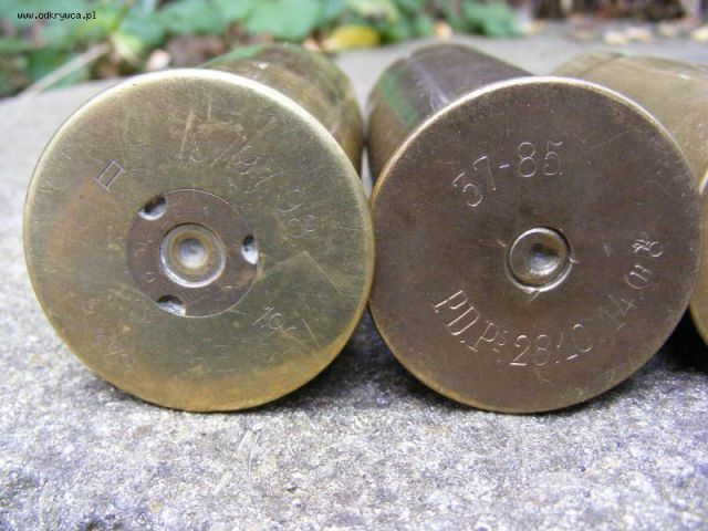

mietek Napisano 12 Lipiec 2013 Napisano 12 Lipiec 2013 Kolejna rzecz jaka można wyczytać.W opisie łuski mamy iż w dnie znajduje się gniazdko kapiszona w którym jest kowadełko i dwa przewody ogniowe.Powyższy opis jest jednak nie wszędzie.Kartacz wz 1918 - łuska składa się z łuski właściwej oraz urządzenia zapalającego jak kapiszon lub zapłonnik łuskowy.Czyzby uzywano 2 rodzajów łusek. Wygląda iż tak, zarówno z kapiszonem jak i zapłonnikiem.Obok zdjęcie (z all..) z lewej zapłonnik (łuska niemiecka), z prawej kapieszon (francuska).

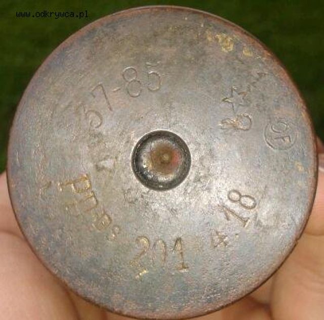

mietek Napisano 12 Lipiec 2013 Napisano 12 Lipiec 2013 U Francuzów mamy u góry 37-85, tyle iż to 85 wygląda iż nijak ma się do polskich oznaczeń broni. Chyba jednak o nie właśnie chodziło w regulaminie WP. Jakieś pomysły?Jako iż Francuzi nie produkowali amunicji z zapłonnikiem, to wygląda iż używano amunicji niemieckiej w WP (a raczej łusek), jak do tej pory nie ma śladów aby Polacy takowe produkowali. Kolejne zdjęcie, widać opisane wcześniej kowadełko i kanaliki ogniowe. Łuski francuska i niemiecka (z zapłonnikiem)

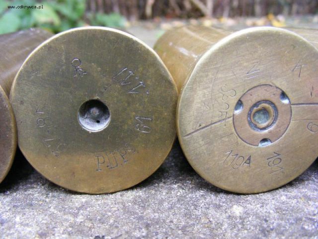

mikeszs Napisano 12 Lipiec 2013 Napisano 12 Lipiec 2013 Cięzko zrobic dobrą fotke , no ale cos widać....

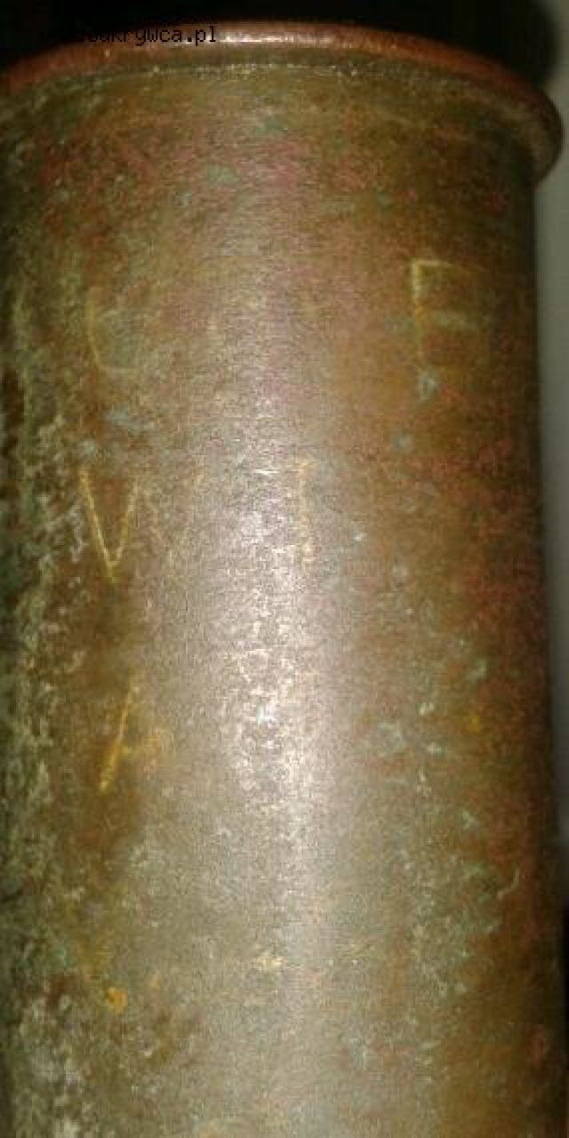

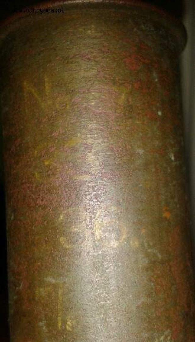

mikeszs Napisano 12 Lipiec 2013 Napisano 12 Lipiec 2013 Napisy tuszowe są oczywiście polskie, a jeśli chodzi o bicia to jedyne co Polskie to odbiory - gwiazdka i (OF)
