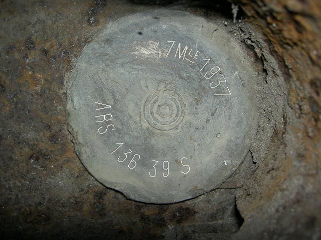

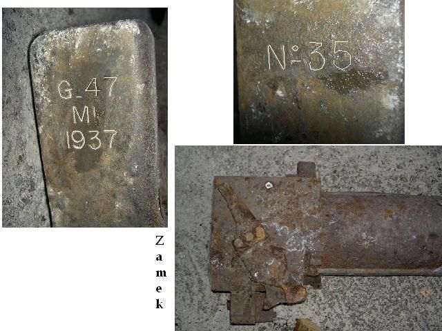

kloki Napisano 8 Październik 2005 Autor Napisano 8 Październik 2005 Szukam zdjęć i informacji n.t. francuskiej armaty 47 mm.47 MLE 1937" - takie bicia nosi łuska.Proszę o pomoc.Pozdrawiam.

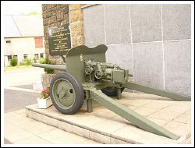

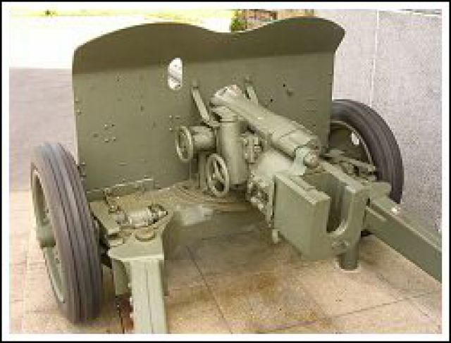

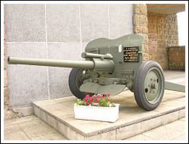

sten Napisano 9 Październik 2005 Napisano 9 Październik 2005 Canon de 47 antichar SA mle 1937 u niemcow 4,7cm Pak 181(f)

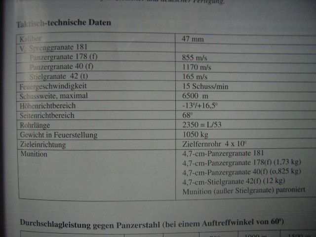

sten Napisano 9 Październik 2005 Napisano 9 Październik 2005 Techniczne dane.O to ci chodzilo??Pzdrsten

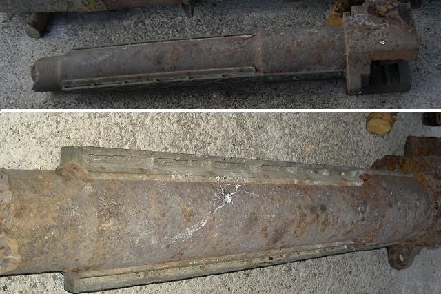

kloki Napisano 10 Październik 2005 Autor Napisano 10 Październik 2005 I o to ->Dziękuję za dotychczasowe wypowiedzi.Proszę o dokładne dane armaty, jeżeli to tylko możliwe. Proszę także o zdjęcie z widocznymi na moich zdjęciach detalami w postaci mosiężnych elementów i zamka.Pozdrawiam.
Boruta Napisano 11 Październik 2005 Napisano 11 Październik 2005 Czy to jest łuska, czy nabój?Pozdrawiam
kloki Napisano 11 Październik 2005 Autor Napisano 11 Październik 2005 W lufie jest sama łuska. Pozdrawiam i czekam na kolejne wypowiedzi w sprawie tego zelaztwa.
Grendel Napisano 11 Październik 2005 Napisano 11 Październik 2005 Canon de 47 antichar SA mle 1937 wyprodukowana przez Atelier Puteaux.Inaczej - SA 37 APX.Dlugosc lufy - 53 kalibry (2491mm).Dlugosc gwintu - 2350mm.Waga - 1090kg.Waga w polozeniu bojowym - 1050kg.Kat podniesienia - -13 stopni do +16 stopni 30 minut.Plaszczyzna celowania w poziomie - 68 stopni.Masa naboju - 1.725kg.Donosnosc maksymalna - 6500m.Predkosc poczatkowa pocisku - 855m/sekunde.Zdolnosc penetracji pancerza -80mm na 1200m (zero stopni).Oficjalnie - pewne ilosci na stanie jednostek bazujacych we Francji (glownie w obronie wybrzeza) - nie znam dokladnej liczby.Roznice z Mle 1939 lezaly zdaje sie tylko w lawecie.Moge zapotac gdzie zostal ten zamek znaleziony?PozdrowieniaGrendel
kloki Napisano 11 Październik 2005 Autor Napisano 11 Październik 2005 Wielkie dzięki Grendel i arekp71, o takie informacje mi chodziło. Zamek z kawałkiem lufy został nabyty z innymi gratami, z tego co wiem, drogą wymiany. Nie nalezy do mnie.Pozdrawiam.

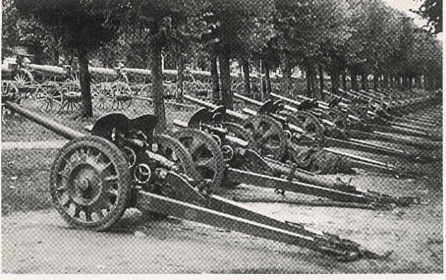

TomekSz Napisano 14 Październik 2005 Napisano 14 Październik 2005 Trochę małe , ale może się przydadzą.
