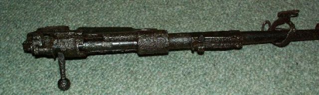

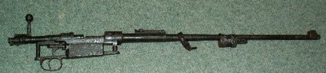

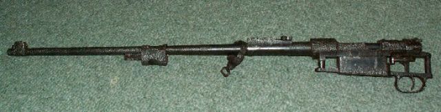

jabartoldi Napisano 11 Październik 2005 Autor Napisano 11 Październik 2005 tak na rozruszanie tematu. foto 1
