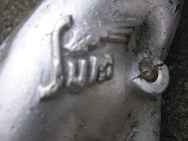

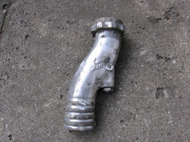

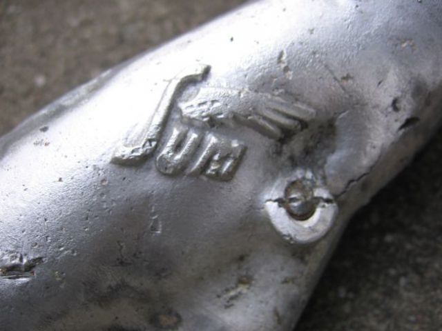

efes Napisano 1 Wrzesień 2005 Autor Napisano 1 Wrzesień 2005 Wygląda na część samolotu .Ten napis nieodparcie kojarzy się z polskim samolotem.Ale przecież nikt tak nie znakował części.Czy to polska firma?pozdr efes
efes Napisano 1 Wrzesień 2005 Autor Napisano 1 Wrzesień 2005 Nie sądze aby to było od tego samolotu.Reszty muszę poszukać.pozdr efes
elektrit1 Napisano 1 Wrzesień 2005 Napisano 1 Wrzesień 2005 Jakiś kurek,kran,zawór.Po angielsku valve.Nie chcę sie wygłupiać ale może....http://www.sumcan.com/Aboutus/office_locations.htm
efes Napisano 3 Wrzesień 2005 Autor Napisano 3 Wrzesień 2005 Nie bardzo zgadzam się na kolektor dolotowy.Część jest z duralu/raczej stosowano stalowe/.Z jednej strony łączenie bezsprzecznie na gwint/pierścień z gwintem/,z drugiej karbowany koniec sugeruje,że dalej musiał znajdować się przewód elastyczny zaciskany opaską.pozdr efes
efes Napisano 1 Wrzesień 2005 Autor Napisano 1 Wrzesień 2005 3. Mile widziane wszelkie sugestie.pozdr
Spiker Napisano 2 Wrzesień 2005 Napisano 2 Wrzesień 2005 W gaźniki marki Sum było wyposażonych kilka modeli motocykli BMW (R35, R12, R23, itp.). Być może firma produkowała też elementy układu paliwowego do samolotów. Ten prezentowany przedmiot wygląda jak kolektor dolotowy jednego z cylindrów.-- Spiker
Spiker Napisano 2 Wrzesień 2005 Napisano 2 Wrzesień 2005 Dokładnie chodzi i firmę: Sum Vergaser-Gesellschaft, Berlin"
