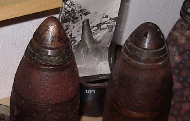

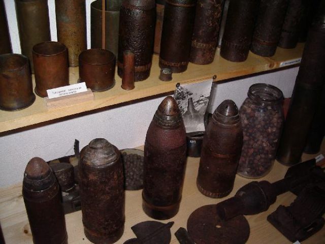

Forteca Napisano 31 Sierpień 2005 Napisano 31 Sierpień 2005 Pierwsza szklanka" po lewej - ta najmniejsza, dokładnie z 1915 roku :DGwoli scisłości, to nie pocisk odłamkowy (bo wtedy takich nie było), tylko szrapnel.pozdr.

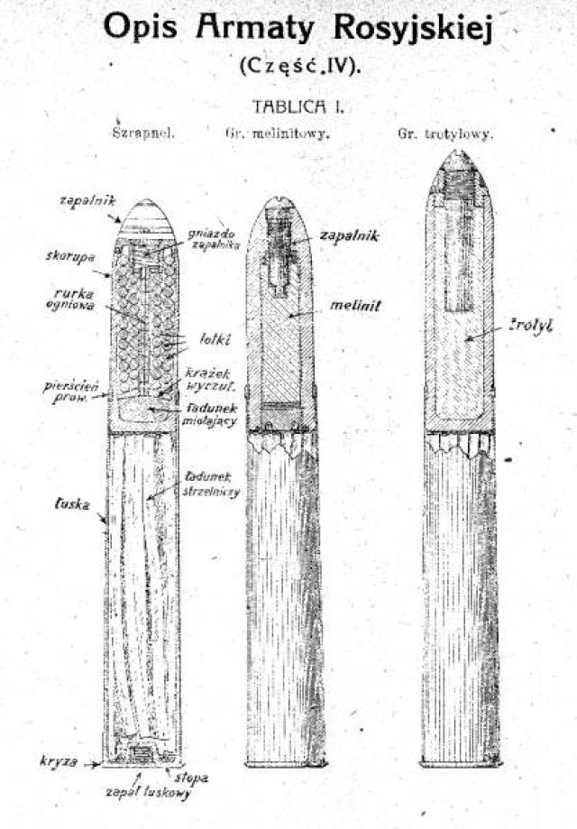

JoncaA Napisano 31 Sierpień 2005 Napisano 31 Sierpień 2005 i doprawdy - pocisk odlamkowy i szrapnel to dwie rozne konstrukcje..
Dundee Napisano 1 Wrzesień 2005 Napisano 1 Wrzesień 2005 Fortecamozesz dac wieksze zdjecie zapalnika szrapnelaz lewej strony sloika z kulkami? Co to za zapalnik? jakbys mogl to jakies infopozdrodundee
Forteca Napisano 1 Wrzesień 2005 Napisano 1 Wrzesień 2005 Lepsze nie będzię - co to za zapalniki nie mam pojęcia - włoskie albo awstirjskie

Forteca Napisano 1 Wrzesień 2005 Napisano 1 Wrzesień 2005 Kolega Mab1978 napisał: a pierwszy rzut oka różnią się od szrapneli zapalnikiem, który NIE jest nastawny... (dla niezorientowanych:nie ma pierścieni)"I już wiem o co chodzi :) - szrapnel to ZUPEŁNIE inny rodzaj pocisku niż pociak odłamkowy - one różnią się KONSTRUKCJĄ pocisku, NIE zapalnikiem - patrz rysunki załączone przez pana Jońcę. Encyklopedycznie:Pocisk odłamkowy - pocisk, którego skorupa rozpada się na liczne odłamki na skutek wybuchu zawarteo w niej materiału kruszącego (tzw. fragmentacja)Szrapnel działa inaczej - wskutek zadziałania zapalnika czasowego ogień dostaje się do ładunku wyrzucającego, zapala go i dzieki odpowiedniej konstrukcji wyrywa z niej zapalnik, a przez powstały otwór wyrzuca lotki (czyli owe kulki" ale też graniastosupt lub rurki wiązane parami), które rozlatują się stożkowo, rażąc na głebokość 130-200 m. Po I wojnie światowej zastąpiony przez pociski odłamkowe i odłamkowo-burzące :)Czyli to co znalazłeś to szrapnel, zapewne z zapalnikiem czasowym

mietek Napisano 1 Wrzesień 2005 Napisano 1 Wrzesień 2005 Dokladnie, zobacz na drugiej rycinie z dodanych powyzej. Masz tam zapal luskowy", wystarczy go wykrecic, wkrecic nowy + proch i pocisk i juz. Choc nie wiem ile razy mozna bylo uzywac luske artyleryjska?

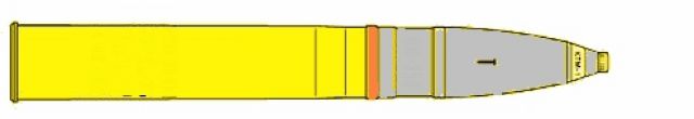

JoncaA Napisano 2 Wrzesień 2005 Napisano 2 Wrzesień 2005 znalazlem jeszcze cos takiego. Naboj do armaty wz.00 i wz.02, ze szrapnelem wz.00

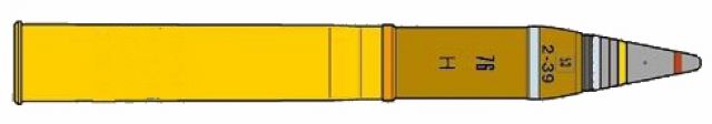

JoncaA Napisano 2 Wrzesień 2005 Napisano 2 Wrzesień 2005 ...i naboj do armaty wz.00 i wz.02, z granatem wz.07
crazyazbest Napisano 2 Wrzesień 2005 Autor Napisano 2 Wrzesień 2005 Fajnie , JoncaA , dzieńki . Pozdrawiam , Azbest
Forteca Napisano 2 Wrzesień 2005 Napisano 2 Wrzesień 2005 Ładne rysunki, Adamie - wynikało by że nie tylko w fortecznej artylerii carskie dla szrapneli był zarezerwowany żółty kolor.Przy okazji - czy ktoś sie gdzieś w terenie natknął na pozostałości rosyskich rakiet i ich wyrzutni ?
