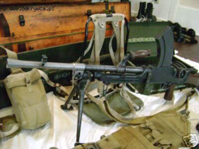

5 SFG-SOG Napisano 28 Czerwiec 2008 Napisano 28 Czerwiec 2008 Wracając jeszcze do wątku ładownic do BREN-a w AK:Ma to sens i uzasadnienie, chociaż by z tego względu że ładownice tego typu (Large Bren utility ammo pouches) były wydawane standardowo do każdego rkm-u (po 1 kpl-ecie do zestawu „fabrycznego” BREN-a), więc czemu nie miały by być zrzucane w zasobnikach z razem z rkm-i BREN oraz skrzynkami na magazynki! W końcu gdzież ci ludzie mieli nosić te magazynki – w kieszeniach? Kto wie może i na innych zdjęciach widać te ładownice u partyzantów z AK tylko nikt nie zwracał na to uwagi... =)

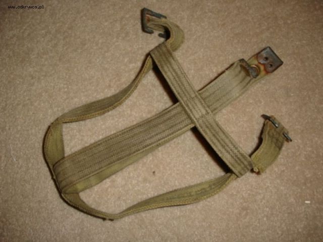

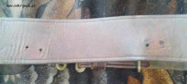

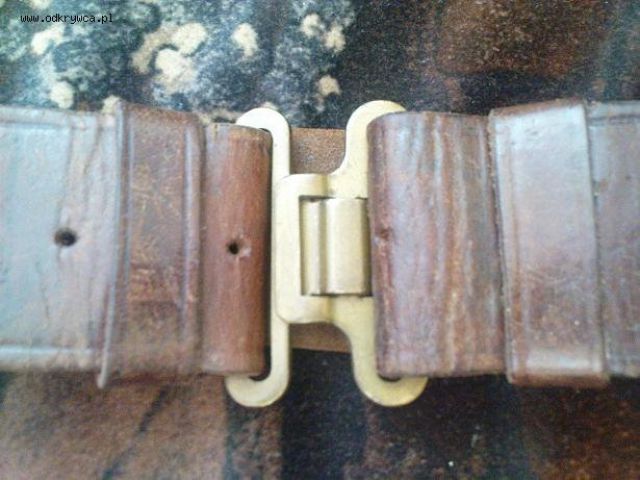

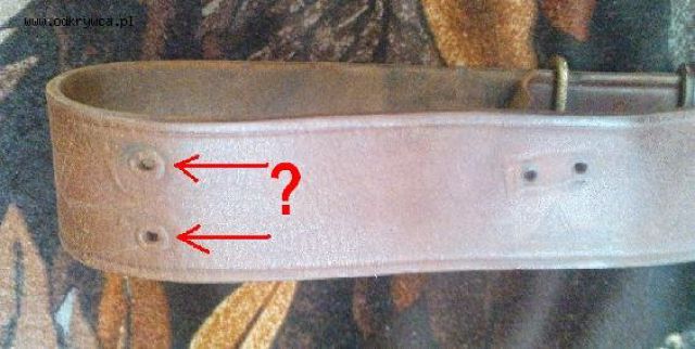

Australian Infantryman Napisano 1 Wrzesień 2008 Napisano 1 Wrzesień 2008 Witam serdecznie po długiej przerwie. Pozdrawiam szczególnie mietka" i 5SFG SOG". Przepraszam, że się nie odzywałem. Zobaczcie co trafiłem na pewnej znanej aukcji internetowej" za dychę. Dosłownie za 10 PLN. To chyba P-39 używany przez Home Guard?

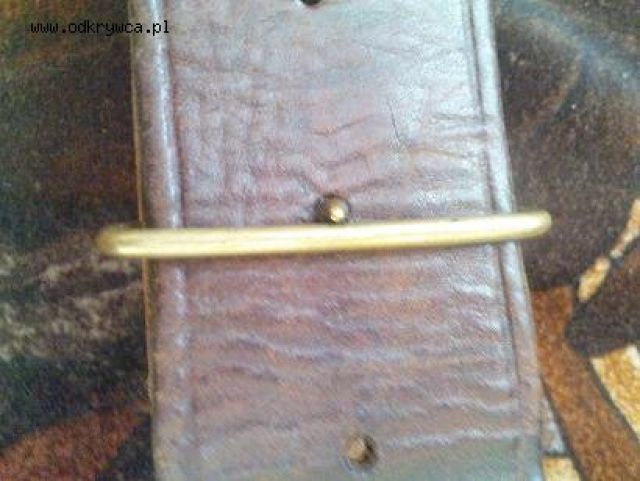

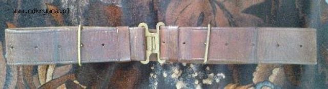

Australian Infantryman Napisano 1 Wrzesień 2008 Napisano 1 Wrzesień 2008 Stara skóra, raczej oryginał, chociaż brak jakichkolwiek oznaczeń. Klamra jak z P-37
Australian Infantryman Napisano 1 Wrzesień 2008 Napisano 1 Wrzesień 2008 Okucia do regulacji długości.
Australian Infantryman Napisano 1 Wrzesień 2008 Napisano 1 Wrzesień 2008 Klamry do szelek niestety usuniete.
Australian Infantryman Napisano 1 Wrzesień 2008 Napisano 1 Wrzesień 2008 I tajemnicze dwie dziurki. Miały jakieś przeznaczenie, czy inwencja użytkownika. Może ktoś doda coś więcej o poprządzeniu P-39?

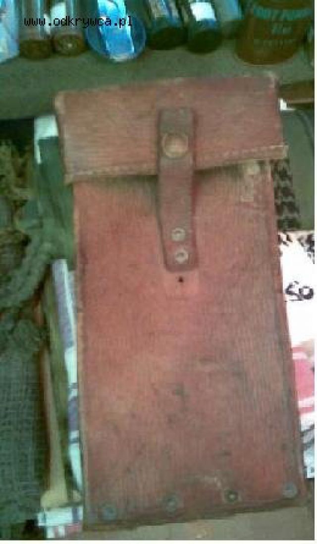

palladin Napisano 31 Styczeń 2009 Napisano 31 Styczeń 2009 Witam!Apropos tego pasa. Czy ladownice tez wykonywano ze skory? Jezeli tak, to chyba mam jedna:D Z tylu dwie szlufki (zamiast hakow) i zaczep do szelek oraz l-strapow plecaka. Rozmiarami przypomina MKII, ale niestety nie mialem okazji jej porownac.
mietek Napisano 6 Kwiecień 2009 Autor Napisano 6 Kwiecień 2009 Skorzane ladownice byly, produkcja zastepcza, trafily glownie do Home Guard. Podobnie pasy byly ze skory, jak ten wyzej. Choc tenze pas mogl uzywac skory, lub pasa z odzysku. Mam podobny pas sanitariusza z 1 wojny, z drugiej strony te 2 dziurki wygladaja jak po usunietym haku na szable, ale wtedy powinny byc slady po usunietych D-ringach z dolu.

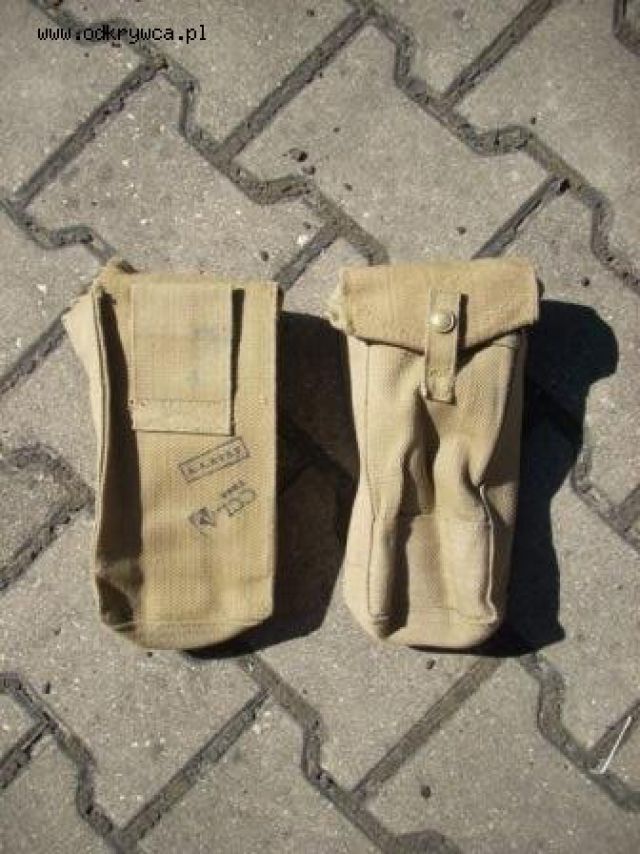

dzikichomik Napisano 9 Lipiec 2010 Napisano 9 Lipiec 2010 Witajcie! Jest to mój pierwszy post, więc pozdrawiam wszystkich!Mam taki problem, mam ładownicę (wyglądają na brytyjskie) wykonane są z tego samego materiału, klipsy nawet te same. ale....Ale kiedy zobaczymy je od tyłu, widzimy jedną szeroką szlufkę na pas, bez żadnych mocować no L-strap itp, sygnowane są pieczątką CCL (symbol stylizowanej strzałki do góry) i rocznik 1944 ?!!?!?!? co to może być, Mk1 który się ostał w magazynie?
kiler p Napisano 10 Lipiec 2010 Napisano 10 Lipiec 2010 Bynajmniej. Jest to Basic Pouch MkIII w wersji dla kierowców. Kierowcy pod koniec wojny chętniej używali pm-ów niż kb, więc używanie Cartridge Carrierów odpadało, a standardowe MkIII były w jeździe dość niewygodne. Dlatego opracowano tę modyfikację, aby taką ładownicę można było bez problemu przesunąć na bok. Przy okazji - ładownicę kierowcy wydawano żołnierzowi tylko jedną a nie parę.MkI wyglądała bardzo podobnie do MkIII, była tylko o 0,5 cala krótsza i wszycie zaczepów do pasa było o 1 cal wyżej. W trakcie użytkowania zauważono, że przy siadaniu ładownice MkI nieprzyjemnie wbijają się w uda, dlatego zdecydowano się przeszyć haki o 1 cal w dół. Ładownice automatycznie poszły o ten cal do góry, więc już tak bardzo nie wadziły. Po wprowadzeniu do użycia stenów okazało się, że ich magazynki nie mieszczą się w MkI i MkII, więc ładownice wydłużono o 0,5 cala i tak powstała MkIII. Pod sam koniec wojny napa zastąpiono szybkozłączką, ale nowej nazwy typu już nie wprowadzono. Ot i cała filozofia ;).
dzikichomik Napisano 10 Lipiec 2010 Napisano 10 Lipiec 2010 Jest to na pewno wersja dla kierowców.Czy ktoś może mi powiedzieć czy w PSZ stosowało takie oto ładownicę? Kierowcy? Jak tak to gdzie? Proszę mi opisać dokładniej na ten temat coś.Jeszcze pytanko odnośnie sygnatur, może ktoś to rozszyfrować?
mietek Napisano 10 Lipiec 2010 Autor Napisano 10 Lipiec 2010 Na pewno.Nie wiadomo nic o ich stosowaniu w PSZ, jest wrecz niepewne czy aby byly wydawane w okresie 2 wojny. Ale jesli tak to tylko sama koncowka - 1945.

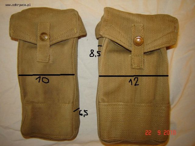

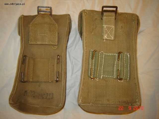

RyB@14 Napisano 26 Listopad 2010 Napisano 26 Listopad 2010 Witam. Co to za ładownica ta po prawej? Sygnowana rokiem 1941. Po lewej standardowa MKIII z 1943r. Wymiary zaznaczyłem na fotce.
mietek Napisano 26 Listopad 2010 Autor Napisano 26 Listopad 2010 Przerobiona Utility Pouch, tak ze moze byc noszona zamiast zwyklej ladownicy.Byla omawiania na: http://www.tobie-ojczyzno.pl/viewtopic.php?f=16&t=396&st=0&sk=t&sd=a&sid=1e8179813315d24b51695b362bc81024
