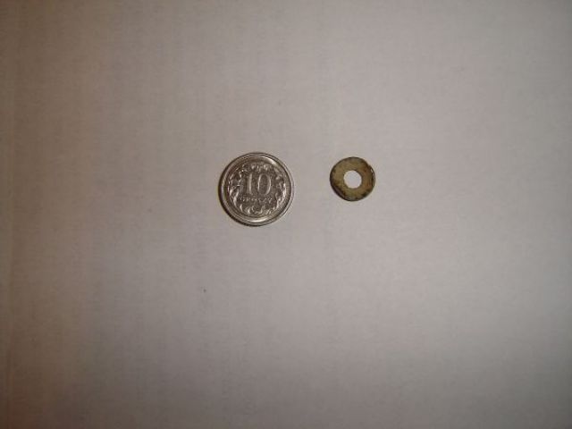

sopel69 Napisano 31 Sierpień 2005 Napisano 31 Sierpień 2005 co do osiągów tę podkładkę z aliminium wykryła u2 z 12 cm 10gr dla porównania. pozdrowienia

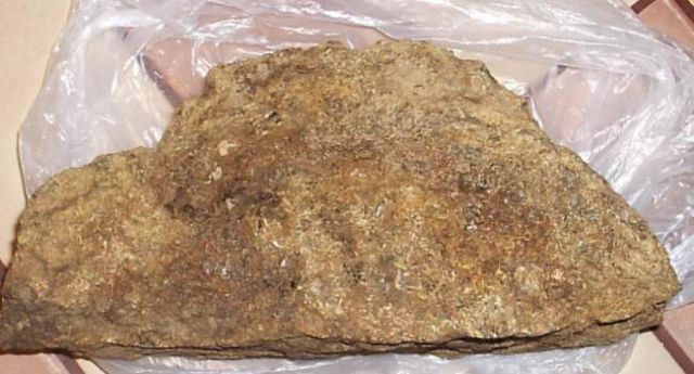

hiramx1 Napisano 5 Październik 2005 Napisano 5 Październik 2005 co do sprzętu to troszkę mu brakuje. jeśli chodzi o konstrukcję to szkoda, że wysięgnik składa się tylko na dwie części. podzielony na trzy łatwiej było by umieścić w plecaku. co do działania to spisuje mi się dobrze nawet podczas szukania militariów trafiłem niedawno na taki meteoryt ok 3kg.
