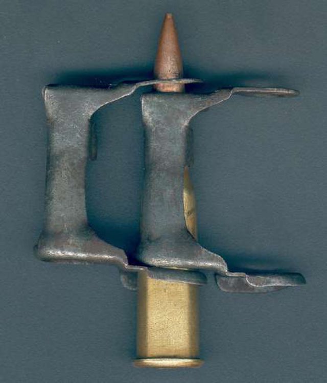

Piotr J. Bochyński Napisano 9 Kwiecień 2003 Napisano 9 Kwiecień 2003 Ja ze swojej strony jako ciekawostkę podaję przykład taśmy ogniwkowej rozłącznej do km-u Hotchkissa wz.14 kalibru 8mm stosowanej w lotnictwie francuskim.
