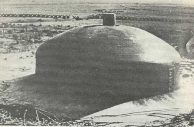

Red alf Napisano 24 Lipiec 2005 Autor Napisano 24 Lipiec 2005 WitamPytanie jak w temacie. Fota pochodzi z książki Wyzwolenie Polski Północnej E. Kosiarza. Śmiem wątpić w poprawnosc podpisu pod fotka wiec jej nie przytaczam. Czy widział tem schron ktokolwiek na żywo i skad on jest.Pozdrawiam Red alf
sajmon18 Napisano 24 Lipiec 2005 Napisano 24 Lipiec 2005 Zupełnie się na tym nie znam ale wygląda jak nie z Polski:)tak po pierwszym spojrzeniu na foto narzuca się ze to albo Belgia albo Francja nie wiem wiadomo jestem laikiem w tym kierunku więc pewnie się mylę:)
WojtaSS Napisano 7 Wrzesień 2005 Napisano 7 Wrzesień 2005 Zdjecie pochodzi z Czech albo Francji. Na przedpolu obiektu widnieje zapora przeciwpancerna. W polskich obiektach fortyfikacyjnych, badz tez w niemieckich - nie stosowano tego typu przeszkód. Tak wiec onszar naszego kraju odpada !!!
HUBERTUS 1656 Napisano 29 Wrzesień 2005 Napisano 29 Wrzesień 2005 WojtaSS pewien jestes? te zdjęcie było w pracy B Perzyka o Przedmościu Warszawa w amojskiej Tece Konserwatora".Co do zapór typu jeże" były one stosowane w Polsce!!! sam posiadam jedno z trzech ramion takiego jeża" a w okolicy często robią one za słupki w bramie.
KoMbAtAnT Napisano 29 Wrzesień 2005 Napisano 29 Wrzesień 2005 moze znam tylko Obszar warowny slask, ale takiej kopuly w polskich schronach nie widzialem :)
HUBERTUS 1656 Napisano 30 Wrzesień 2005 Napisano 30 Wrzesień 2005 http://www.hun97.republika.pl/galeria1/r006.swf Polecam porównać zdjęcia,kopuła wygląda znajomo http://www.hun97.republika.pl/galeria1/r27.swf
IwoJima Napisano 30 Wrzesień 2005 Napisano 30 Wrzesień 2005 WitamWcale nie zgodził bym sie z twierdzeniem WojtaSSa ,że to zdjęcie nie zostało wykonane w Polsce.Pasuje ono idelanie do schronów z przedmościa Warszawskiego i do kopuły 44Pc7, tak jak to podpisał B.Perzyk w wspomnianej pracy.Poza tym czeskie jeże wykorzystywli zarówno Polacy jak i niemcy na wschodzie. Oto przykład inwencji jednych albo(i...? ) drugich:http://www.odkrywca.pl/picsforum11/6b_1_b_copy1.jpg.PozdrawiamIwoJima
HUBERTUS 1656 Napisano 3 Październik 2005 Napisano 3 Październik 2005 Ten link to dobrze wpisales? Ps w tekscie Perzyka winno byc 44 P01 podanej tam kopuly nie ma w katalogu
Chudzin Napisano 3 Październik 2005 Napisano 3 Październik 2005 Ponoć już od lat trwają spory odnośnie tego zdjęcia, czy to Przedmoście Warszawa czy też może gdzieś w Prusach, czy jeszcze gdzie indziej.Lokalny patriotyzm każe obstawiać Warszawę, ale który to jest/był obiekt?.... :-)
IwoJima Napisano 3 Październik 2005 Napisano 3 Październik 2005 WitamZ linkiem coś rzeczywiście nie tak. Moze teraz http://www.odkrywca.pl/picsforum11/6b_1_b_copy1.jpga jeżeli nie tak to jest to zdjęcie z wątku http://www.odkrywca.pl/pokaz_watek.php?id=101426zdjęcie jest dodane 2005-05-25 o 23:46 przez Bodziu000000.Co do numeracji niemieckiej kopuły to podałem to za praca Perzyka. Widocznie jest tam dłąd. Sory za jego powielenie!PozdrawiamIwoJima
WojtaSS Napisano 4 Październik 2005 Napisano 4 Październik 2005 Mozesz podzielic sie praca Perzyka Hubertus??? Ciekaw jestemjej bardzo... ?
WojtaSS Napisano 4 Październik 2005 Napisano 4 Październik 2005 Owszem przyznaje racje iz polacy stosowali ytakie stalowe kozly, ale z niemieckimi to sie nie spotkalem.!!!!
IwoJima Napisano 4 Październik 2005 Napisano 4 Październik 2005 Może Cię WojtaSS tym przekonam ostatecznie http://wolfschanze.republika.pl/index.htmlW Bakałarzewie mają właśnie takie jeże" o jakich mówimy.A do lokalnych patryjotów" spod Warszawy mam pytanie. Jak tam prace przy remoncie umocnień? Na waszej stronie mało aktualizacji ostatnio.Pozdro
WojtaSS Napisano 5 Październik 2005 Napisano 5 Październik 2005 A co to za kopula była, bo takiej o jakiej rozmawiacie nie ma w Panzeratlasie, jest tylko 44P8.

HUBERTUS 1656 Napisano 6 Październik 2005 Napisano 6 Październik 2005 Zgadza się u nas" 57p8 a tam 422p1 czy jakos tak ta 120 z zielonki miała identyczne płytki jak wszystkie 514 i być może 501 z Przedmościa.
HUBERTUS 1656 Napisano 6 Październik 2005 Napisano 6 Październik 2005 WojtaSS chętnie się podzielę ale mam je w formie kserówki i brak mi skanera, jeżeli masz możliwość spotkania się w Wawce w przyszłym tygodniu to podrzuce Ci ją. Jeżeli zaś chodzi o jeżyki" to Niemiaszki na pewno je stosowali!!! W mojej okolicy ramiona tych jeży są do dzis wykorzystywane w płotach posesji jako słupki narożne i do mocowania bram. Na pozycji Przedmościa znajdowałem fragmenty ramion,śruby i blachy do skręcania oraz jedno kompletne ramionko.

batmanek Napisano 16 Październik 2005 Napisano 16 Październik 2005 daję wam odpowiedź- jest to kopuła 44P8 w fortyfikacjach Trójkąta Lidzbarskiego na tzw. Bunkrowej Gorze pomiędzy Fromborkiem i Braniewem. Numer pancerza 65 rok produkcji 1938, Krupp
hun Napisano 16 Październik 2005 Napisano 16 Październik 2005 Witam! Na jakiej podstawie twierdzisz ze zdjecie przedstawia ten wlasnie obiekt?
batmanek Napisano 16 Październik 2005 Napisano 16 Październik 2005 Jest to zdjęcie wykonane w czasie rekonesansu oficerów polskiej II- ki po obszarze Prus Wschodnich w 1938 roku i skatalogowane było jako fortyfikacje koło fromborka.Hubert pozdrowienia z Mazur. WR
hun Napisano 16 Październik 2005 Napisano 16 Październik 2005 W porzadku.W jakich dokumentach zostalo ono skatalogowane?W jakim archiwum mozna to znalezc?
