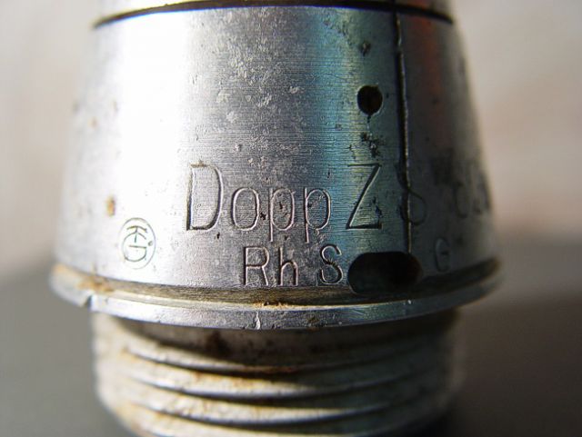

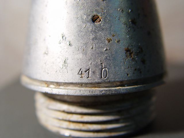

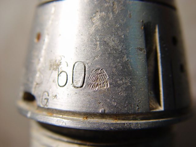

Do jakich pocisków stosowano ten zapalnik?
dygacHQ
Trafiony w weekend, zaraz po tym wygrzany w węglach dla pewności" Czy posiadał jakiś materiał inicjujący? Z tego co wiem jest to zapalnik czasowo-uderzeniowy z maxymalnym nastawem 60sekund. W jakich pociskach do jakich dział stosowano ten typ? Czy po Waffenamcie można dojść skąd pochodzi?
7 odpowiedzi na to pytanie

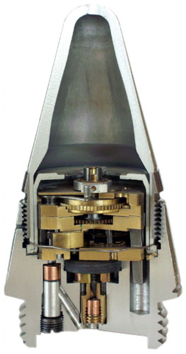

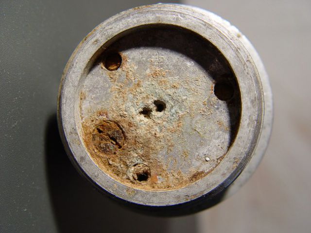

i mam jeszcze pytanie: czy zapalnik odpalał ładunek pocisku czy jakiś dodatkowy detonator znajdujący się pod zapalnikiem? Pytam tylko i wyłącznie z czystej ciekawości, całe rozrywki omijam z daleka ponieważ nie chcę podzielić losu mojego kolegi który niestety posunął się o krok za daleko :(
Zapalnik odpalał detonator umieszczony w pocisku, sam zawierał tylko spłonkę inicjującą.
Używano go w pociskach 10-15 cm.
Pzdr
