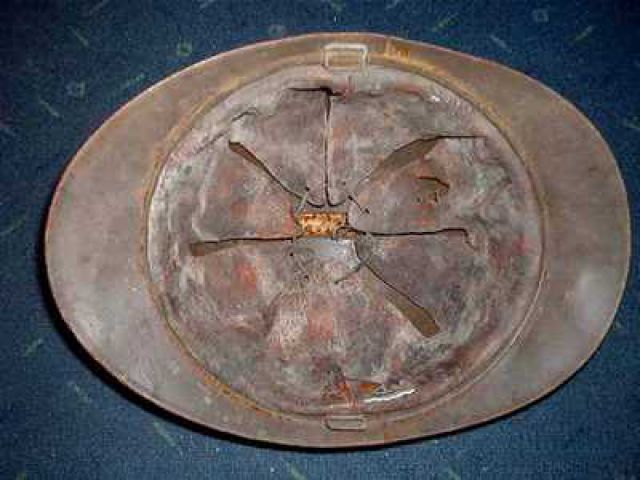

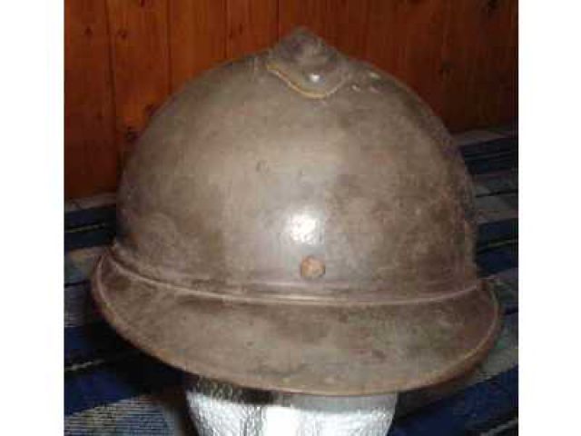

kommark Napisano 29 Maj 2005 Share Napisano 29 Maj 2005 Moze ktos wie,dziwne te nity , czyj to chełm czyzby,,polak,, ? Odnośnik do komentarza Udostępnij na innych stronach More sharing options...
kommark Napisano 29 Maj 2005 Share Napisano 29 Maj 2005 fasunek osmiolistkowy Odnośnik do komentarza Udostępnij na innych stronach More sharing options...
