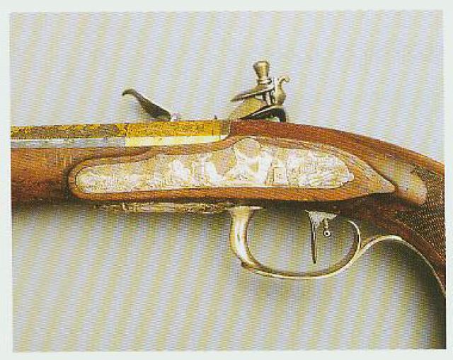

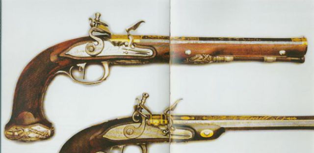

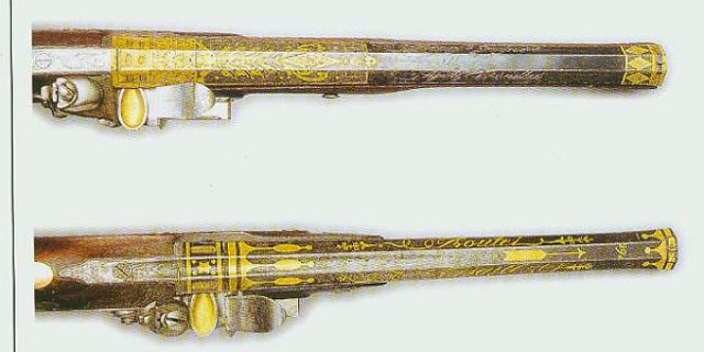

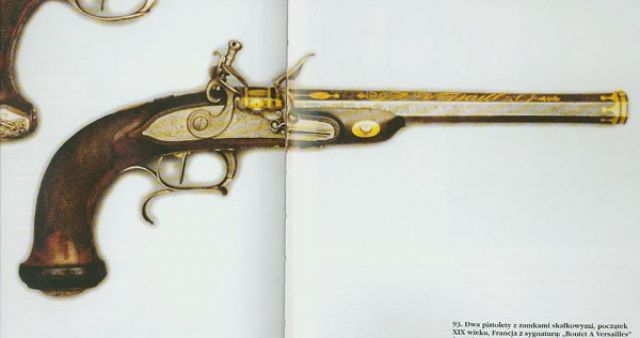

Pistolet, ktorego czesci posiadasz pochodzi z pracowni francuskiegho rusznikarza Mikolaja Noela Bouteta (1761-1833). Boutet w 1788 roku odziedziczyl tytul rusznikarza krolewskiego po swoim tesciu. Od 1793 pracowal w Manufakturze Wersalskiej jako dyrektor broni luksusowej. Od 1804 do 1816 pracuje razem z synem Pierre,em. Po zburzeniu manufaktury Wersalskiej przez oblegajace w 1814 r. Paryz wojska pruskie prowadzi od 1818 roku pracownie w Paryzu oznaczajac nadal swoje wyroby sygnatura Boutet..._ Versailles". Wytwory jego wyrozniaja sieprzemyslanym programem zdobniczym z wykorzystaniem zlota i srebra oraz motywowantycznych, dominujacych w tworzacym sie wowczas stylu empire.
Zdjecia, ktore zamiescilem sa fotografiami dwoch pistoletow z warsztatu Bouteta wykonanymi w Manufakturze Wersalskiej i pochodzacymi z poczatku XIX w. Twoj pistolet jak wynika z napisu na lufie Boutet Directeur Artiste" pochodzi z okresu kiedy Boutet pracowal w tej manufakturze czyli z lat 1804 -1816. Interesujace byloby gdybys sprobowal odczytac inne napisy z lufy i zamka (choc zamek jest dosyc zniszczony.
W sumie trafil ci sie niesamowicie ciekawy i rzadki pistoletu a zdjecia, ktore zamieszczam daja poglad jak mogl on wygladac w pelnej krasie.
W sumie potwierdzila sie moja teoria, ze Twoj pistolet zostal przerobiony ze skalkowego na kapiszonowy bowiem w te ostatnie pojawiaja sie w Anglii w latach dwudziestych XIX w. a Twoj jak wynika z napisow na lufie zostal wykonany gdzies do 1816 lub nawet do 1814 r.
Ciekawe w jaki sposob zostal on odnaleziony? Ktos potraktowal go dosyc niefortunnie bowiem widoczne sa slady spawania na blasze przytrzymujacej jezyk spustowy. Zycze udanej rekonstrukcji rekojesci!
