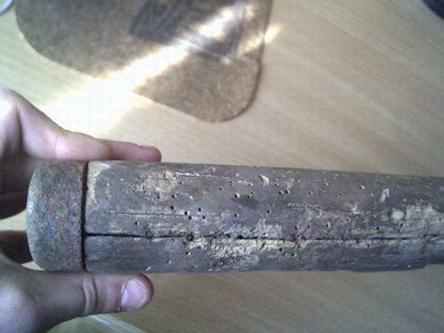

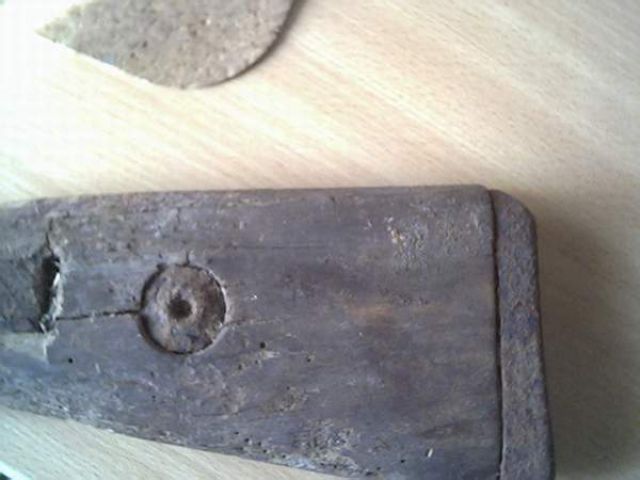

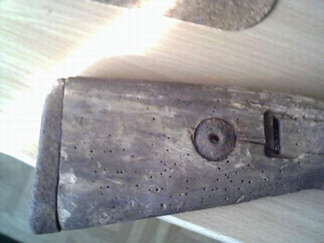

bjar_1 Napisano 15 Maj 2005 Autor Napisano 15 Maj 2005 Panowie proszę o pomoc. Wczoraj na jednym stryszku koło Kielc trafiła się sklejkowa kolba od karabinka 98k z kompletem okuć (szkoda że bez żelastwa...) no i mam problem - jest strasznie wyschnięta ,sklejka się rozpaździerza... W czym to moczyć ,żeby doprowadzić kolbę do sensownego stanu?pozdrawiambjar_1

yasioo Napisano 17 Maj 2005 Napisano 17 Maj 2005 witam!!niestety nie wiem jak działa ta legia stock care, nie miałem tego w ręku, sklejka jest specyficznym materiałem który może się rozwarstwiać po latach w wilgoci czy brudzie. Jedyną radą pozostaje ewentualne naoliwienie całej kolby jakimś bardzo delikatnym olejem, pozostaje tu pytanie czy nie zagrozi to rozwarstwieniem?? Może ktoś jest w stanie opowiedzieć o konserwacji sklejki w aspekcie tego rozwarstwienia?? Czy ma sens wstrzykiwanie kleju na przykład?? Yasioo
beny Napisano 17 Maj 2005 Napisano 17 Maj 2005 Postaram się w najbliższym czasie zorientować co by było najlepsze (pracuje w warsztacie stolarskim).Jeśli gdzieniedzie sklejka się mocno rozwarstwiła możesz skleić (najlepiej Rakolem lub Wikolem). Dziury po kornikach można zamaskować są do tego różne wynalazki(np coś jak modelina termotopliwa w różnych kolorach).Całość pomalowałbym impegnatem bezbarwnym (używałem czegoś takiego do wykopków scyzoryków tylko było z bejcą ciemnobrązową.Z lakierównajepszy do tego byłby Delta.Najlepiej zapytaj w większym sklepie stolarskim.PzdrBeny
beny Napisano 18 Maj 2005 Napisano 18 Maj 2005 Zasięgnąłem porady fachowca, najlepiej po lekkim przeszlifowaniu np drobnym papierem,watą pomalować bejcolakierem, dziury po kornikach zaszpoachlować przed szlifowaniem oczywiście (jest duży wybór odcieni szpachli).Pzdr.
Cyrograf15 Napisano 18 Maj 2005 Napisano 18 Maj 2005 Papier ścierny wciera brud lepiej cykliną czyścić. Bejcolakier fajnie wygląda ale przedmiot mocno traci na orginalności.Wojtek
Frozzer Napisano 20 Maj 2005 Napisano 20 Maj 2005 kolega nasaczal sklejkowa kolbe do mausera ze strychu ktora byla tak miekka, ze pod naciskiem palca robily sie dolki. nasaczal ja goracym olejem lnianym, kolba pila jak glupia a teraz wyglada jak nowka ! nie powiedzialbys ze kiedys byla w takim stanie jak twojasam kilka bagniakow konserwowalem tez olejem lnianym, to sprawdzony sposob. kiedys w ksiazce o konserwacji o nim wyczytalem i jestem bardzo zadowolonymalo tego, w wojsku polskim tak wlasnie konserowano kolby, gotujac je w oleju lnianymtylko pamietaj, podczas nasaczania kolba musi stac na stopie, zeby olej zplywal do szerszej czesci
Frozzer Napisano 20 Maj 2005 Napisano 20 Maj 2005 jezeli o mnie chodzi, to smarowanie, klejenie, bejcowanie, szpachlowanie KOMPLETNIE ODPADA !!!!nie zrobisz z tej kolbynowki, a piekna ona jest wlasnie dzieki sladom starzyzny, ktore na niej wystepujana prawe polecam olej lniany. jezeli chcesz to moge podeslac ci fotki kolby po konserwacji wlasnie ta metoda
