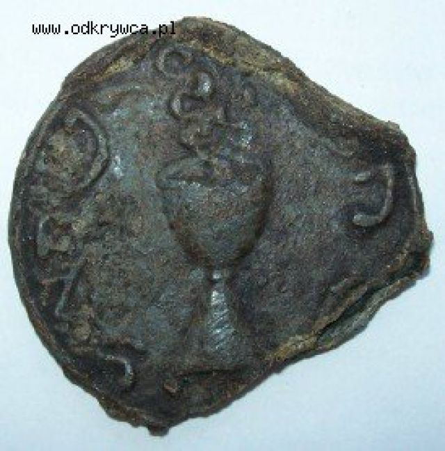

sanczoto Napisano 11 Kwiecień 2005 Autor Napisano 11 Kwiecień 2005 Na rewersie jakby gałązka oliwna,,, te same obce (hebrajskie litery), moneta jest bardzo ciężka - może to nie moneta?Dziękuje za ewentualną pomoc
musamman2 Napisano 21 Maj 2008 Napisano 21 Maj 2008 Natasha, może Ty pomożesz koledze, bo zdaje się, że tu mamy hebrajskie literki. Sam żem ciekaw, co to jest za żetonik (?)

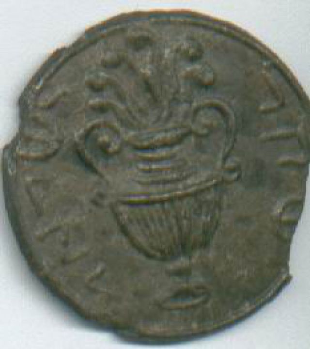

Raned Napisano 23 Maj 2008 Napisano 23 Maj 2008 Mam następującą hipotezę: to nie są hebrajskie napisy a nieudolne napisy na żetonie komunijnym z któregoś z gdańskich kościołów. Mam podobny żeton ale u mnie jest zdecydowanie kielich a nie wazon i też w nim są jakieś badyle. Metal z którego jest wykonany to cyna, mimo, że katalogi błędnie podają ołów.Ponieważ piszecie o trzecim czy czwartym, nie jest to przypadkiem z ziemi wywożonej z Gdańska do miejscowości W...?Dobrze byłoby zobaczyć drugą stronę.

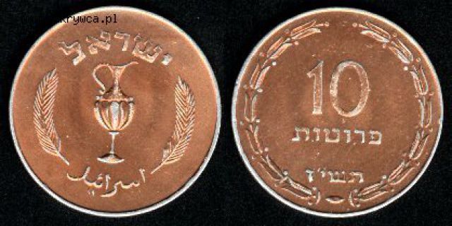

musamman2 Napisano 24 Maj 2008 Napisano 24 Maj 2008 Tutaj ten sam motyw dzbana na monecie palestyńskiej, oczywiście wybitej przez żydowskiego okupanta. Proszę zwrócić uwagę na hebrajski napis- jest to to samo słowo, co po lewej stronie zagadkowego krążka Samczota. Co to za słowo? Nie znam hebrajskiego, ale na dole tej palestyńskiej monety jest napis po arabsku ISRAIL, dlatego drogą dyskursywnego myślenia doszedł żem do wniosku, że po hebrajsku musi być napisane to samo. Zatem na tym tajemniczym krążku mamy również napis IZRAEL (jak to jest po żydowsku- Iszrail??), tak więc hipoteza o żetonie komunijnym z gdańskiego kościoła" się troszku posypała. Krążek jest żydowski i posiada hebrajskie napisy, w tym słowo IZRAEL- oto, co do tej pory wiemy o tym enigmatycznym kawałku metalu.
musamman2 Napisano 24 Maj 2008 Napisano 24 Maj 2008 Sorunia, zapomniał żem wstawić wzdęcia. To jest ta palestyńska monetka, na dole napis po arabsku ISRAIL, na górze po hebrajsku ISZRAEL. Naraziszcze.
Raned Napisano 24 Maj 2008 Napisano 24 Maj 2008 Na żetonie cynowym nie widzę nijak słowa ISRAEL. Mam 2 żetony komunijne z Gdańska wykazujące duże podobieństwo. Może się mylę, ale nikt nie przedstawił do tej pory lepszego wyjaśnienia.
musamman2 Napisano 24 Maj 2008 Napisano 24 Maj 2008 Na żetonie Sanczota wyraz z lewej strony dzbana to hebrajskie słowo ISZRAEL.
musamman2 Napisano 24 Maj 2008 Napisano 24 Maj 2008 Zresztą, co ja się będę produkował, wróci Natasha z grzybów to potwierdzi, że tam stoi napisane ISZRAEL po hebrajsku.
musamman2 Napisano 24 Maj 2008 Napisano 24 Maj 2008 Oczywiście, że hebrajski, z lewej strony dzbana również stoi ISZRAEL.
coriolan Napisano 24 Maj 2008 Napisano 24 Maj 2008 Jak juz - to Jisra'el,IsraelKoń.." tj.Israel ..jaki jest - każdy widzi"http://iwrit.pl/index.php?ww=1&slowo=Israel&tps=on&ccnb=on
musamman2 Napisano 25 Maj 2008 Napisano 25 Maj 2008 Coriolan, druga literka w słowie ISZRAEL to SZ, a nie S- nie wszystko, co widzi się w necie, jest koniem. Być może różnie wymawiają to słowo Żydzi, ale zapis fonetyczny to ISZRAEL.
musamman2 Napisano 25 Maj 2008 Napisano 25 Maj 2008 Chociaż, w sumie może być też S, bo u nich tą samą literą zaznacza się te dwa dźwięki. Ale wróćmy do tematu. Tak czy inaczej, na obydwu żetonach mamy słowo IZRAEL.

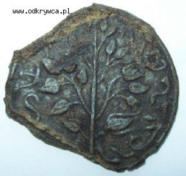

natasha1982 Napisano 26 Maj 2008 Napisano 26 Maj 2008 Grzybobranie udane :)Primo: ישראל wymawiamy jisrael". ש to akurat w tym przypadku ש z kropką (czyli sin a nie szin).Secundo: zgadzam się z musamman2 - na żetonie Sanczoto widzimy napis po hebr.Na żetonie Raneda,po lewej stronie dzbana również.Martwi mnie tylko rewers - wychwycam tylko ש - pozostałe znaczki są jakieś takie bardziej eso-floresowate ;/
musamman2 Napisano 26 Maj 2008 Napisano 26 Maj 2008 To SIN po lewej stronie drzewka figowego to chyba ostatnia literka słowa, a to poniżej to ornament. Natasha, potwierdź, że słowo z lewej strony dzbanka to Jisrael". Może słowo z prawej strony brzmiało SZEMA, a więc razem byłoby SZEMA JISRAEL- Słuchaj Izraelu?
natasha1982 Napisano 26 Maj 2008 Napisano 26 Maj 2008 Słowo z lewej strony dzbana to jisrael.Właśnie tak :)Co było po prawej-bez sensu zgadywać,skoro nie widać ani pół litery ;/
natasha1982 Napisano 26 Maj 2008 Napisano 26 Maj 2008 no chyba,że.....a literka j" (lub ornament) to pierwsza litera słowa - ה ?Ps.mowa o stronie z dzbanem
musamman2 Napisano 26 Maj 2008 Napisano 26 Maj 2008 Nie wiemy, czy to pierwsza literka, bo przed nią chyba jeszcze coś majaczy. Czy to jest HE czy CHET? Na pierwszym krążku (Sanczota) z prawej strony dzbanka widać chyba SIN, CHET i LAMED. Jeśli przyjmiemy, że na drugim żetonie jest analogicznie, to wzmiankowana przez Ciebie literka będzie drugą w wyrazie, a więc chyba CHET. A tak w ogóle z czym kojarzą Ci się te krążki, czy aby nie ze świętem Purim?
natasha1982 Napisano 26 Maj 2008 Napisano 26 Maj 2008 Musamman2, to zdecydowanie litera HE.Na krążku Sanczota na pewno na początku mamy ש (sin lub szin),następnie (moim zdaniem) jest ק (kof) i na końcu jest ל (lamed).Zarówno ק jak i ל bardzo łatwo pomylić z (odpowidenio) ח(chet) i ר (resz).Zauważ,że jesli odczytay tak jak ja sugerowałabym - powstaje nam słowo שקל szekel.Z Purim kojarzyć się mogąwłasnie monety,jednym bowiem z nakazów tego święta jest dawanie podarunków dla biednych" - czyli cedaka - okazywanie miłosierdzia. A najlepszym sposobem wypełniania tego nakazu jest dawanie pieniędzy potrzebujacym.
