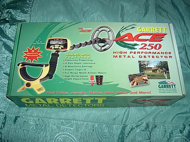

MaciekC Napisano 15 Maj 2005 Napisano 15 Maj 2005 250 a 150 -250 ma jeszcze:Tryby pracy:All-metalJewelryCoinsCustomRelicsLokalizacja znaleziska / celu za pośrednictwemwyświetlacza LCD przy użyciu technologiiPinpointing™12 selektywnych zakresów dyskryminacji(Akceptuj/ Odrzuć) identyfikacja znaleziska (12 segmentowa)- a nie 5 jak w 150no i cenaczy to wszystkie róznice miedzu 150 a 250??zasięgi sa takie same?prosze o poważne odpowiedzi dzieki M
vaz Napisano 15 Maj 2005 Napisano 15 Maj 2005 sprawiłem sobie właśnie Ace 250 :-) . Co prawda jeszcze nie testowałem go ale za ten pieniądz nic lepszego kupić podobno nie można . Mowa o sprzęcie nowym . Nie ma rzeczywiście regulacji głośności ale słuchawki z potencjometrem na kablu załatwiają sprawę.

MaciekC Napisano 16 Maj 2005 Napisano 16 Maj 2005 własie kupiłem drania. porównam z ultrą. tylko ze moja dziewczyna juz zapowiedziała ze to ja bedę na ultrze chodził a ona nówke konfiskuje dla siebie :)
toto74 Napisano 18 Maj 2005 Napisano 18 Maj 2005 Witam wszystkich.MaciekC pogratulować dziewczynie wyboru.Mam 250 i jestem zadowolony.Lekka i bezbłędna.Może tylko ten kolor

toto74 Napisano 19 Maj 2005 Napisano 19 Maj 2005 Aklog ACE250 posiada 5 trybów pracy:ALL-METALL-tryb bez dyskr. łapie wszystkoJEWELRY-dobrze chodzi na monetki,odrzuca prawie eszstkie śmieciCUSTOM-ten tryb możesz ustawić tak jak ty chcesz.Ustawiania zostają po wyłączeniu wykrywkiRELICS-z tym możesz szukc fantów z II wojny(albo na allmetall)COINS-z tym nie eksperymentowałem jeszcze.I co dla mnie jest bomba ta wykrywka ma bardzo precyzyjnyPINPOINT!!!
toto74 Napisano 19 Maj 2005 Napisano 19 Maj 2005 AKLOG to cacko jest też bardzo lekkie.(bardzo ważne)Poza tym rozpoznaje metale i głębokości(nie zawsze dokładnie)Tylko ten kolor mogli by zmienić:)Generalnie dla mnie jest ok.Ty i tak musisz sam podiąć decyzję.Pozdrawiam

MaciekC Napisano 23 Maj 2005 Napisano 23 Maj 2005 jak narazie dostaje z ta zabawką wściku. nie spodziewałem sie az takiego badziewia- wykrywacz klekocze, rusza się ot taka zabawka. skończyło sie narazie na tymze chodze dalej na ultrze a ACE leży w samochodzie.niewygodny, trzeba pochylac albo podnosić reke zeby zagladnąć w wyswietlacz, wariuje, pokazuje wszystko a za chwile w tym samym miejscu nic. dzis go biore na siłe w las i sie zobaczy czy sie przekonam

feeder Napisano 24 Maj 2005 Napisano 24 Maj 2005 Co prawda niewiele chodziłem z ACE250 ale na podstawie dotychczasowych doświadczeń mogę stwierdzić, że to dobry wykrywacz, zwłaszcza dla osób zaczynających przygodę z poszukiwaniami. Na pewno jego zaletami jest waga, łatwość obsługi i precyzyjny pin-point. Jeżeli chodzi o zasięgi, to nie są rewelacyjne, ale w tym miejscu należałoby sobie zadać pytanie: czy na pewno potrzebujemy jakiegoś straszliwego zasięgu? Tak się składa, że przez większość czasu trwania mojej przygody z poszukiwaniami używałem wykrywaczy PI. Kto z tym chodził lub chodzi, wie jak trzeba się czasami oryć. Toto, żeby wykryć coś na głębokości metra nie jest koniecznie potrzebny wykrywacz ramowy czy 2box. Wiem coś o tym.Podsumowując: uważam, że ACE250 to dobry wykrywacz zwłaszcza na monety i drobnicę, ale również przynoszący sporo satysfakcji na militariach.Pozdrawiam
palacz Napisano 24 Maj 2005 Napisano 24 Maj 2005 Zgadzam sie z MackiekC pod tym wzgledem ze wykrywka potrafi wyraznie wyczuc metal by po chwili nie bylo tam nic. Czasami pinpoint oszukuje. Raz myslalem ze wykopuje tygrysa ;) bo taki rozlegly sygnal mialem... wykopalem malutki kawalek blaszki wielkosci monety. Jest to moja pierwsza wykrywka wiec nie mam obiektywnego punktu odniesienia ale ogolnie jestem z niej zadowolony. Jest lekka, sklada sie do sredniego plecaka, zuzywa malo pradu, znajduje na niej duzo roznych rzeczy, nie lapie kamieni ktore zlapal solaris. NIE MA REGULACJI GLOSNOSCI- wedlug mnie porazka.
