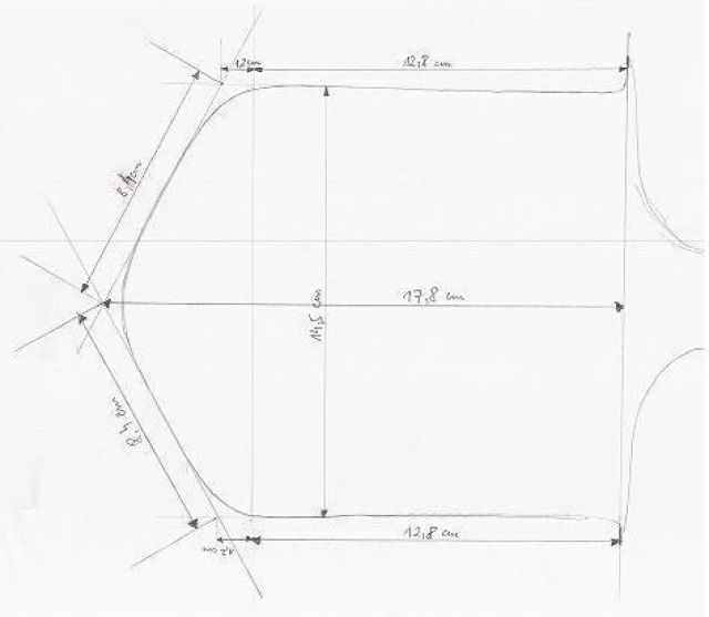

lucjusz8 Napisano 28 Marzec 2005 Napisano 28 Marzec 2005 Witam Red alf. Właśnie tuż przed świętami zwymiarowałem koledze swoją saperkę (do tego samego celu co Twój). Specjalnie piszę swoją saperkę" - a nie swoją polską saperkę", gdyż nie ma na niej żadnych sygnatur i nie mam 100% pewności czy jest polska. Ale spoko - jest 5-nitowa, 5-kątna i bardzo ładnie pasuje do repliki polskiej ramki :D .Rysunek był robiony na szybko - tak więc gdybyś miał problemy z jego rozszyfrowaniem to pisz.
Red alf Napisano 28 Marzec 2005 Autor Napisano 28 Marzec 2005 Witam!Ogromne dzieki tego mi bylo potrzeba, brakiem sygnatur niema co sie przejmowac w tym przypadku i tak wiernej kopi nie bede robil bo sie z tego wzoru saperki LWP raczej nie da. Rysunek jak dla mnie jest ekstra przejrzysty i czytelny.Jeszcze raz dzieki!!!PozdrawiamRed alf
lucjusz8 Napisano 28 Marzec 2005 Napisano 28 Marzec 2005 Cieszę się, że mogłem pomóc. Jak już przytniesz - to jakbyś mógł wstaw zdjęcie - jestem b.ciekaw jak taka przycinka LWP-owskiej saperki się prezentuje.Pozdrawiam,Łukasz.
zed Napisano 6 Grudzień 2005 Napisano 6 Grudzień 2005 Poprosze o podanie wymiarów tej saperki lub rysunku, bo też chce przycinac polską saperkę.
SSzuder Napisano 6 Grudzień 2005 Napisano 6 Grudzień 2005 zed, Łukasz wstawił rysunek...(to takie małe okienko obok jego postu - kliknij to się powiększy...).Pozdrawiam

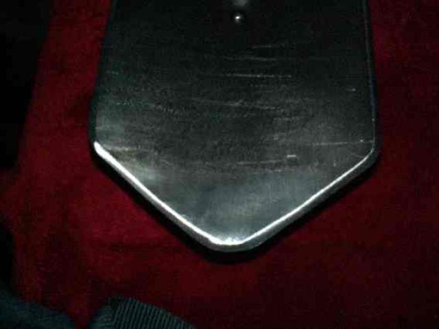

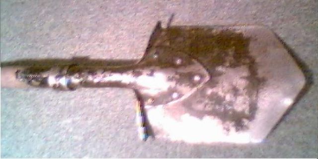

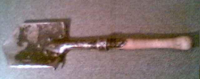

Red alf Napisano 12 Grudzień 2005 Autor Napisano 12 Grudzień 2005 Witam!Dawno temu mialem dodac ale lepiej pozno niz wcale:)I jak sie podoba;), kopie sie nia bardzo fajnie.Pozdrawiam Red alf
lucjusz8 Napisano 12 Grudzień 2005 Napisano 12 Grudzień 2005 Dość ładnie to wygląda, chociaż wg. mnie szpic sztychu jest zbyt ostro zakończony. Ja bym go lekko zaokrąglił. Ale to kosmetyka. Ważne, że dobrze się nią kopie ;) Dzięki za dodanie zdjęć.Pzdr,Łukasz.
SSzuder Napisano 13 Grudzień 2005 Napisano 13 Grudzień 2005 Noo całkiem całkiem... ale jak już się mam czepiać, to raz, jak Łukasz dobrze powiedział - za ostro zakończonadwa, jak Mecenas dobrze powiedział :) na allegro są tanie trzonki (ok.20zł), bo ten wygląda śmiesznie...I jeszcze pytanko na koniec, czym ciąłeś? :)Bo w końcu musze zrobić ze swoją to samo.
Boruta Napisano 13 Grudzień 2005 Napisano 13 Grudzień 2005 Za długie jest osadzenie trzonka.Pozdrawiam

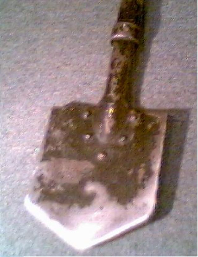

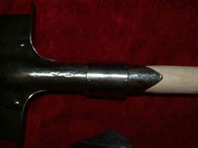

jabartoldi Napisano 13 Grudzień 2005 Napisano 13 Grudzień 2005 to co udalo nam sie wyczarowac z polskiej saperki, czyli po kolei: nowy trzonek, wymiarowanie zgodnier z oryginalem, dospawana koncowka, dzieki temu mozliwe bylo przyciecie zgodnie z oryginalem, nowy pierscien. itd. drewno po szlifowaniu - olej lniany, plus pozniej mikstura na bazie wosku pszczelego. ponizej zdjecia.

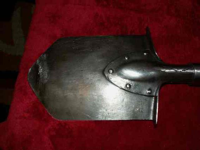

jabartoldi Napisano 13 Grudzień 2005 Napisano 13 Grudzień 2005 tu widac dodanie poprzez dospawanie el. z kupionej w sklepie lopaty brakujacej czesci metalu z przodu lopatki - dzieki temu nie ma problemu z jej dlugoscia po przycieciu a jednoczesnie sama lopatka nie jest slabsza itd.
jabartoldi Napisano 13 Grudzień 2005 Napisano 13 Grudzień 2005 No i drewno po barwieniu. Tak jak pisalem, nasaczanie olejem lnianym. Szybko wysycha, nanoszenie pedzlem, mozna szatka(do kupienia w sklepach dla artystow, cena kolo 5-10 pln) i pozniej wosk pszczeli. Idealnie uwypukla on przebarwienia, nadajac patyny drewnu. Mozna z powodzeniem uzyc pasty woskowej firmy LIBERON. JA polecam dąb, ladny odcien i nie ma niebezpieczenstwa przesadzenia z kolorem. Sprawdzone, polecam zwlaszcza, jesli ktos nie ma cierpliwosci lub wlasnego ula...

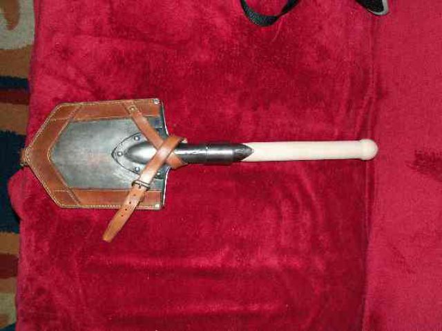

jabartoldi Napisano 13 Grudzień 2005 Napisano 13 Grudzień 2005 No i ramka z replik com. Zapomnialem. Sama saperka kupiona na allegro. Wp, lata 50 te.
