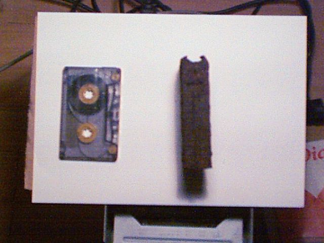

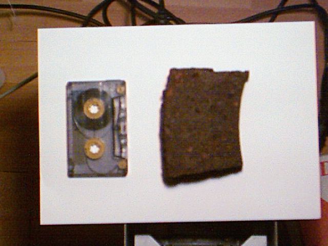

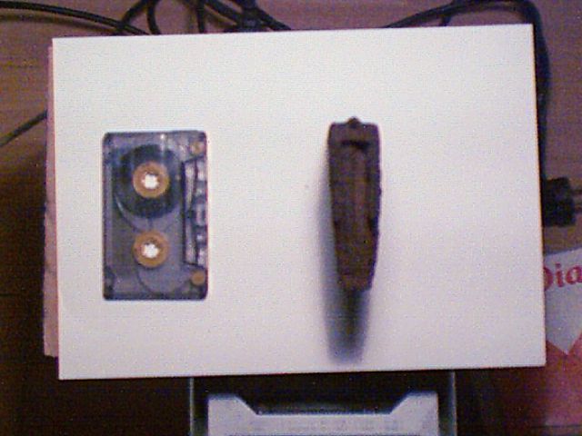

Artefact Napisano 27 Styczeń 2003 Autor Napisano 27 Styczeń 2003 Prosiłbym o pomoc w identyfikacji magazynka. Wysokość 11cm ,szerokość 8 cm
vonadamski Napisano 27 Styczeń 2003 Napisano 27 Styczeń 2003 Witam!!! Strasznie slabe zdjecie. Jednak pokusze sie ze to od Browninga polskiego.Z powazaniem vonadamski
pomsee Napisano 27 Styczeń 2003 Napisano 27 Styczeń 2003 100% To nie jest magazynek od polskiego browninga wz.28 bo nie byl on lukowaty a prosty.
Frozzer Napisano 27 Styczeń 2003 Napisano 27 Styczeń 2003 a ten czeski, co mial wkladany magazynek z lewej strony?jak on sie zwal ZB, ZW jakis tak chyba
kiers Napisano 27 Styczeń 2003 Napisano 27 Styczeń 2003 Wygląda mi to na SWT - karabin samopowtarzalny kalibru 7,62 mm konstrukcji radzieckiej.
vonadamski Napisano 27 Styczeń 2003 Napisano 27 Styczeń 2003 Witam!!!Mowilem ze nie jestem pewien. Popelnilem blad i przyznaje sie do tego:( Pokusilem sie sprawdzic. I tak, ZB 26 to nie jest ani tez ZB 30 czyli czesi odpadaja.http://www.czhermex.cz/czech/ZB26.htmFG 42 tez ma prosty.http://www.waffenhq.de/infanterie/fg42.htmlMoze to byc SVT 40http://world.guns.ru/rifle/rfl06-e.htmPomyslalem o brenie ale jest dluzszy i ma zlobienia.http://www.canadiansoldiers.com/bren.htmZ powazaniem vonadamski
kiers Napisano 27 Styczeń 2003 Napisano 27 Styczeń 2003 wz. 1940 SWThttp://www.jsp.alpha.pl/bron2ws/zr/zrbs00.php#001Pozdrawiam
mietek Napisano 28 Styczeń 2003 Napisano 28 Styczeń 2003 SVT -(tez mam, więc przerabiałem identyfikację takowego), od jakiego wzoru i kiedy wyprodukowany to zobacz na: http://claus.espeholt.dk/svt40.html
Artefact Napisano 31 Styczeń 2003 Autor Napisano 31 Styczeń 2003 Dziękuję wszystkim za wszelkie info. z poważaniem Artefact
