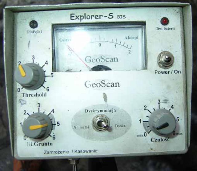

pająk Napisano 23 Luty 2005 Napisano 23 Luty 2005 Przepraszam, że tak długo trwało z tymi zdjęciami. Wysiadł mi komp i przy próbie obróbki photoshop.exe wykonał błąd" czy jakoś tak. Na fotce panel Explorera S-bis. Logo firmy przetarte wilgotną ściereczką - jak widać da się wyczyścić bez problemu, niestety trochę schodzi nadruk przy okazji.

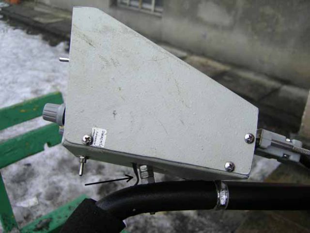

pająk Napisano 23 Luty 2005 Napisano 23 Luty 2005 Podniesiona elektronika (zaznaczone strzałką). Jak pisałem, jest to prowizorka w wykonaniu mojego kumpla, ale sprawdziła się - znacznie wzrosła wygoda odczytu.

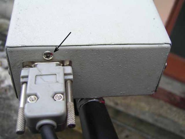

pająk Napisano 23 Luty 2005 Napisano 23 Luty 2005 Dodatkowy wkręt. W środku obudowy znajduje się nakrętka i blaszka przytrzymująca wtyczkę.

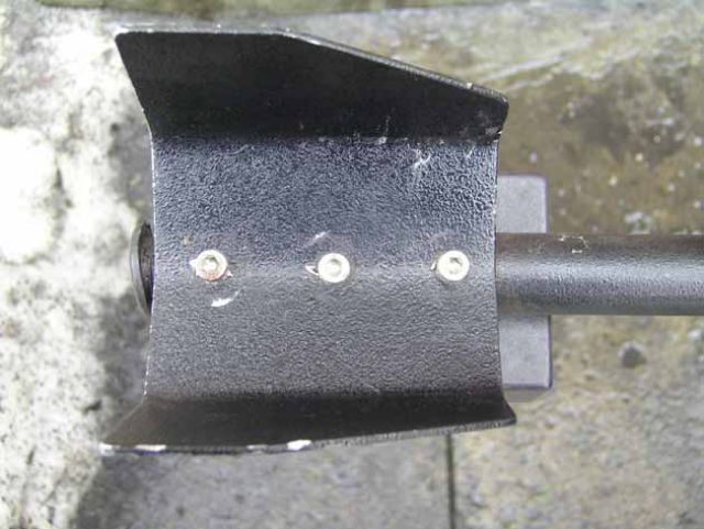

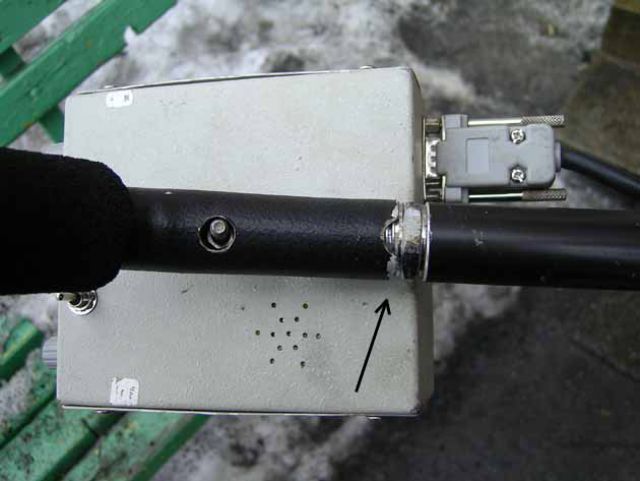

pająk Napisano 23 Luty 2005 Napisano 23 Luty 2005 Śruby i nakrętki (wewnątrz rury) w miejsce wkrętów mocujących podłokietnik. Tyle z mojej strony. Może jeszcze dodam, że mój detektor został zakupiony w kwietniu ub. roku i nie wiem jak się ma jego konstrukcja do produkowanych obecnie. Pozdrawiam wszystkichpająk
