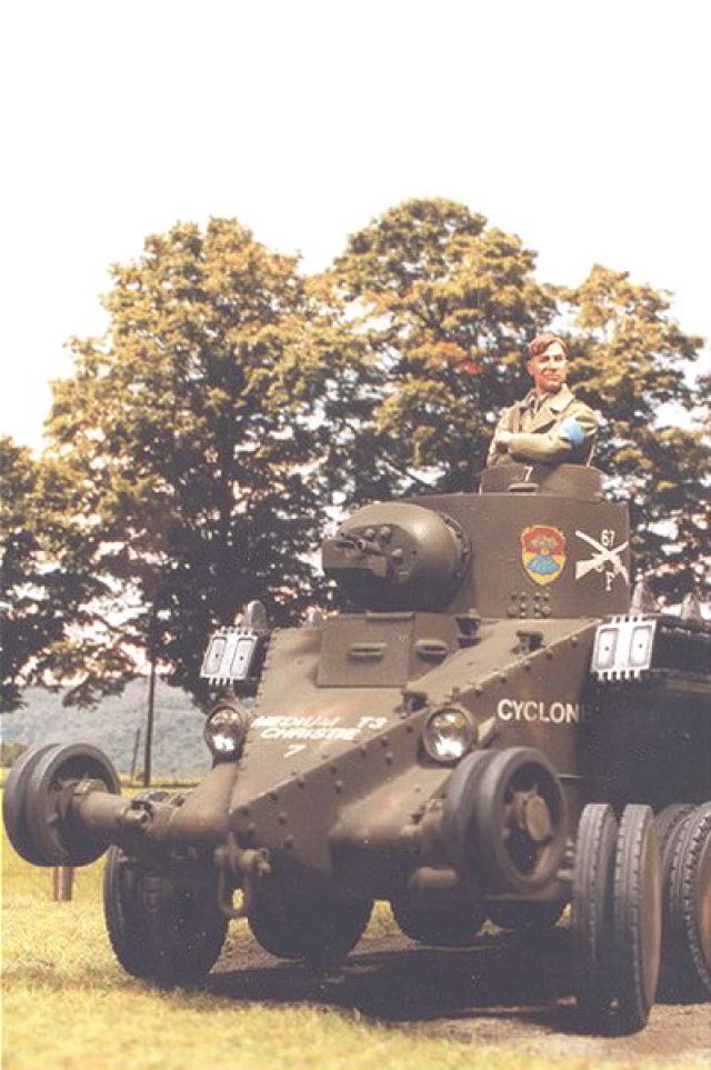

coe Napisano 6 Luty 2005 Autor Napisano 6 Luty 2005 Przy okazji wątku o czołgach BT zacząłem się zastanawiać nad losami zamówienia, jakie Polska złożyła u Christie’go. Z góry uprzedzam, że jeżeli ktoś spodziewa się tutaj jakichś nowych, sensacyjnych wiadomości, to ich nie znajdzie. Są tu tylko moje rozważania spowodowane niestrawnością po niedzielnym obiedzie. ;-)Ponieważ nie udało mi się znaleźć odpowiedniej fotki rzeczywistego pojazdu, więc ilustracją do tekstu niech będzie zdjęcie modelu wykonanego przez Stevena Zaloge. Dlaczego ten model? To się wyjaśni pod koniec.Najczęściej w literaturze można spotkać twierdzenie, że transakcja zakupu czołgu Christie dla Polski nie została sfinalizowana, ponieważ pan Christie złamał umowę i sprzedał swój czołg również Rosjanom i to jakoby miało wywołać oburzenie strony polskiej oraz doprowadzić do zerwania kontraktu.Mówiąc szczerze ten powód nie wydaje mi się zbyt wiarygodny, gdyż chwilę później zarówno Polacy jak i Rosjanie zakupili ten sam model czołgu lekkiego od Vickers’a i w tym przypadku nikt się jakoś na nikogo nie obrażał i jakoś niczego nie zrywał. Również przy wcześniejszym zakupie tankietki nie było tego typu problemów. Czemu więc akurat przy zakupie czołgu w Stanach miałyby one powstać?Mam na ten temat własną teorie, ale zanim do niej dojdę potrzebny jest pewien wstęp /nieco przydługi/:Otóż pan Christie miał opinię człowieka dość trudnego we współżyciu /delikatnie mówiąc/, mało elastycznego i bardzo mocno przywiązanego do swoich koncepcji. Podstawowy i szeroko reklamowany atut jego czołgów, jakim była duża prędkość, był wynikiem nie tylko zastosowania nowatorskiej konstrukcji podwozia, ale przede wszystkim użycia dużego silnika w stosunkowo lekkim pojeździe. Testy, jakie w 1936 przeprowadzono w Anglii na modelu M1932 wykazały, że ten ważący 9,5 tony czołg osiąga prędkość 63,8 mili/h. Gdy jednak obciążono go do 10,75 tony prędkość spadła do zaledwie 35 mili/h. Tak, więc relatywnie niewielki wzrost masy pojazdu powodował drastyczny spadek prędkości. Tego typu wyniki burzyły koncepcję pana Christie i zapewne wywoływały jego irytację.Armia amerykańska testowała siedem czołgów model M1931 /ten sam model oferowano Polakom i Rosjanom/. Czołg ten miał dwuosobową załogę, a jego uzbrojenie mieściło się w małej, jednoosobowej wieży. Armia chciała przetestować również większy wariant tego pojazdu, na którym można by ustawić większą, dwuosobową wieżę /większy pojazd = większa masa/. Tu jednak napotkano na opór ze strony pana Christie i wobec niepowodzenia rozmów zamówienie na taki „powiększony” czołg trafiło ostatecznie do firmy American-La France /powstało pięć wozów T3E2/.W roku 1936, pod wpływem entuzjastycznych ocen, jakie przywieźli z Rosji brytyjscy oficerowie, którzy mieli możność obserwować tam podczas manewrów czołgi BT, Wielka Brytania postanowiła zakupić czołg Christie’go i uruchomić jego produkcję u siebie. Pan Christie pojawił się na wyspach osobiście ze swoim modelem M1932 /nadano mu brytyjskie oznaczenie A13E1/. Anglicy zażądali jednak pojazdu z większym, lepiej opancerzonym kadłubem, na którym można by ustawić większą wieżę /znowu ta masa/... Pan Christie podobno bardzo urażony szybko opuścił Wielką Brytanię. Ostatecznie Anglicy sami zmienili konstrukcję czołgu /z miejsca rezygnując z zawodnego układu kołowo-gąsienicowego/, a wprowadzone zmiany były tak daleko idące, że laikowi trudno dziś poznać, iż brytyjski czołg szybki A13 to w prostej linii potomek konstrukcji Christie’go.I w tym miejscu wracam do Polski.Patrząc na 10TP łatwo dostrzeżemy, że ten czołg w porównaniu z pojazdem, który oferował Christie ma również większy kadłub i większą, dwuosobową wieżę. Moim zdaniem właśnie tego typu „powiększonym” czołgiem zainteresowani byli Polacy. Być może, początkowo Christie przyjął polskie zlecenie /np. po to żeby pozyskać fundusze/, a następnie przedstawił do sprzedaży prawie niezmieniony model M1931, czym doprowadził do fiaska całej transakcji.Drugim pytaniem jest czy Christie istotnie jakiś czołg dla Polski zbudował?Ogółem zbudowanych zostało dziewięć czołgów model M1931. Dwa z nich /nr6 i nr9/ zostały zakupione przez Rosję /niektórzy oznaczają te pojazdy jako BT-1/. Siedem pozostałych otrzymała armia amerykańska, z tego: wozy o numerach 1,3,4,5 jako COMBAT CAR T1 trafiły do kawalerii /tu mała ciekawostka: kawaleria amerykańska nie mogła oficjalnie posiadać czołgów, dlatego zamiast określenia TANK stosowano COMBAT CAR – ot takie drobne kłamstewko/, wóz nr2 nazwany MEDIUM TANK T3 otrzymała piechota. Pojazdy nr7 i nr8 jako MEDIUM TANK T3E1 również trafiły do piechoty.Jaka była różnica między T1/T3, a T3E1?W czołgach T1/T3 napęd na tylne koła nośne, które były kołami napędowymi podczas jazdy bez gąsienic, był przenoszony bezpośrednio z małego koła do napędu gąsienic za pomocą łańcucha typu motocyklowego. W czołgach T3E1 przeniesienie to realizowane było przez znajdującą się wewnątrz pojazdu przekładnię zębatą. Peter Chamberlain twierdzi, że ta zmiana konstrukcyjna została wykonana na życzenie Polaków i że czołgi T3E1 pierwotnie przeznaczone były dla Polski. Problem w tym, że mamy tu dwa wozy, a polskie źródła mówią o zamówieniu u Christie’go tylko jednego. Możliwe jest, że Christie zmodyfikował zgodnie z sugestiami Polaków 3 wozy, ale tylko jeden był przeznaczony dla nas. Pozostałe dwa jako wzorce sprzedane zostały innym ważnym klientom, czyli armii amerykańskiej i Rosjanom. Po fiasku kontraktu z Polakami przeznaczony dla nas czołg przejęli Amerykanie.Wozy T3E1: nr7 nazwany „Cyclone” i nr8 nazwany „ Hurricane” trafiły do kompanii F, 67 Pułku Piechoty USA. Czy któryś z nich miał pierwotnie trafić do Polski? Może tak, a może nie...

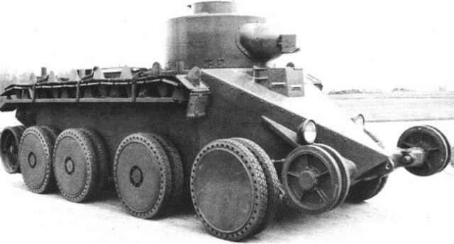

Grendel Napisano 7 Luty 2005 Napisano 7 Luty 2005 W zasadzie wiekszosc zrodel amerykanskich o ile wogole cos na ten temat pisze, to podaje za przyczyne niewplacenie przez Polakow zaliczki, co bylo warunkiem Christie'go na rozpoczecie jakichkolwiek prac.Zas co do T1/T3 E1, to jeden T3 od razu zbudowano w standardzie E1 (ostatni - dostarczony do Aberdeen Proving Ground, Maryland, w marcu 1932), zas jedyny T1E1 przebudowano w Fort Knox, Kentucky.Powtarzam to za R.P. Hunnicutt'em.Tajemnica" dwoch czolgow E1 jest wiec wyjasniona.Ciezko mi natomiast ustosunkowac sie do domniemanego polskiego pochodzenia tego modelu.Czy znana jest dokladna data rozpoczecia negocjacji z Christie'm?Mozna by bylo to porownac z data dostarczenia T3E1 do APG.Zdjec troche ksiazkach Hunnicutt'a jest.Postaram sie rano wyciac i tu wstawic.PozdrowieniaGrendel

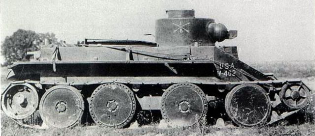

Grendel Napisano 8 Luty 2005 Napisano 8 Luty 2005 Combat Car T1 w Fort Knox, Kentucky.Na wiezy ma juz wymalowane szable kawalerii, ale wciaz jeszcze ma zamontowane w wiezy jazmo zespolone wlasciwe dla T3.
Grendel Napisano 8 Luty 2005 Napisano 8 Luty 2005 Coe,Hunnicutt chyba jednak sie nie pomylil (choc gdyby tak sie stalo, wyjasnienie wielu niejasnosci byloby duzo prostsze).W odroznieniu od archiwow polskich, ich amerykanskie odpowiedniki nie zostaly zniszczone i dosc latwo mozna sprawdzic np. kiedy T1 trafily do Fort Knox(co zrobie jutro).Widze, ze czytujemy te same ksiazki;o)Chyle czola za wiedze, spostrzegawczosc i pamiec.PozdrowieniaGrendel
coe Napisano 8 Luty 2005 Autor Napisano 8 Luty 2005 Biorąc pod uwagę ciężar ksiązek Hunnicutt'a /w kg:-)/ jestem ostrożny w wytykaniu mu pomyłek. Z drugiej strony Magnuski również nie był tuzinkowym badaczem historii broni pancernej.O sięgnięciu do Stuart a history of..." nie pomyślałem...Przyglądając się zamieszczonemu przez Ciebie zdjęciu T1 i biorąc pod uwagę, że:1.Pojazd ten, jak piszesz był przebudowywany2.Ma nadal zamontowane jarzmo charakterystyczne dla T3, czyli dla czołgu piechoty3.Ma numer W-402zastawnawiam się, czy nie jest to przypadkiem drugi z dostarczonych przez Christie'go armii amerykańskiej czołgów, który pierwotnie trafił do piechoty /do kompanii F, 67 pułku/ i służył tam pod nazwą Tornado"?
