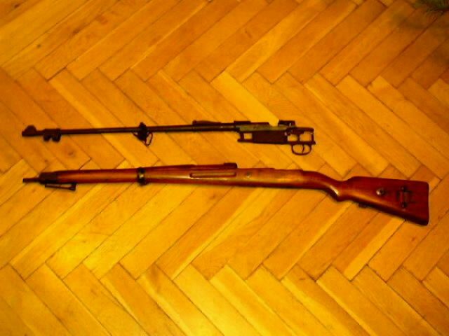

polsmol Napisano 18 Styczeń 2003 Autor Napisano 18 Styczeń 2003 Oto i on. Naprawdę wygląda tochę gorzej. Co ciekawe najlepiej zachował sie wierzch komory z orłem i datą. Zależy mi żeby to razem z tą kolbą wyglądało jak najlepiej. Całość oczywiście DEKO. A sama kolba to dość ciekawa odmiana bo ma babkę. Sadzę, że dołożono ją jeszcze przed wojną. Co wy na to?
bolas Napisano 20 Styczeń 2003 Napisano 20 Styczeń 2003 Super ... bardzo fajniutki :) czy to komplet czy składak - opisz go dokładnie - jak jest bity - szczególnie interesuje mnie to co jest od spodu komory - znaki odbioru itp ... bolek
polsmol Napisano 20 Styczeń 2003 Autor Napisano 20 Styczeń 2003 Niestety jest to składak. Zamek też mam nie od kompletu. Kolbę przywiózł mi z USA znajomy. Nietety na razie nie moge sie dopatrzeć bić na dnie komory, ale jak go oczyszcze to wszystko powinno byc czytelne. Teraz widać:Na wiezchu komory:OrzełekFB RADOM1929Nad orzełkiem jest numer 19... nietety jest tam wrzer i dalej nie wiem. Z lewej strony komory:5128A (ten sam na lufie) K98 Na kolbie:na babce 38 a z drugiej strony 9 obok babki wybite A (nad strzemieniem do pasa)z drugiej strony wybity numer 90048na wysokości komory po lewej stronie 8209tylny bączek 18 przedni bączek 07kożlik 81Orzełek też gdzieś jest ale zapomniałem gdzie i nie mogę go znaleźć.Chętnie odpowiem na pytania.

bolas Napisano 22 Styczeń 2003 Napisano 22 Styczeń 2003 opi sygnatur na kolbie: miedzy dolnym tylnymstrzemionkiem od pasa a chwytem kolby jest wybity numer i seria kbk. Na samym chwycie wybity jest podwojnie (praktycznie jeden na drugim) orzel wytworni radomskiej i znak odbioru D" w szesciokacie. Po bokach kolby miedzy trzewikiem a babka mam tez kilka razy powybijane te odbiory D" - innych biae na drewnie nie zauwa?y^3em. Na www.bolas.prv.pl przy opisie kbk wz.29 sa fotki tej kolby - niestety nie mam mozliwosci zrobienia zblizen i ich pokazania (za kiepki aparat a na skaner nie wejdzie). Bicia sa dosc glebokie - mniej wiecej takie jak na polskich bagnetach wz.22-28
