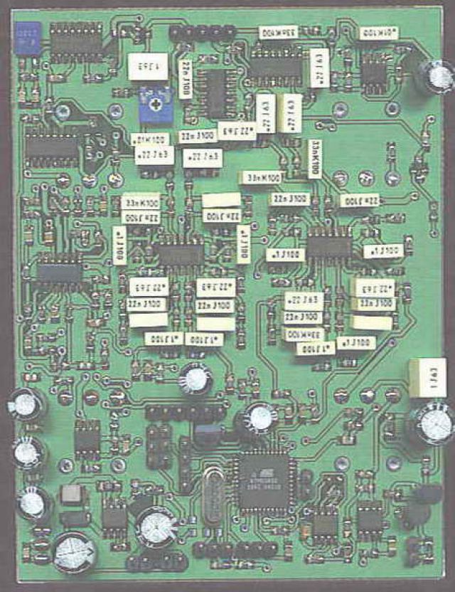

nikt Napisano 2 Luty 2005 Napisano 2 Luty 2005 Witam! Naprawdę rozumiem wszelkie watpliwosci bo gdyby pierszy egzemplaż nie leżał u mnie w samochodzie ( bo ciągle biegam z nim w teren ) to sam bym w to nie uwierzył. Odpowiadam na pytania : 1 - tor dźwiękowy składa sie z VCO ( sterowanego z procesora za pomocą PWM - 255 poziomów ) , za VCO jest układ sterowania głośnością( sterowany z procesora za pomocą PWM -255 poziomów ) następnie jest potencjometr głosność , i dwa tranzystorki sterujace głośniczkiem . Tak więc zrówno w trybie dynamicznym jak i statycznym sygnał przechodzi przez procesor - ma to na celu aby był on przepuszczony przez algorytm odszumiajacy" co daje możliwosć takich zasięgów . 2 - wciskamy lewy przycik ( są trzy tak jak w plusie ) pojawia się skala z zerem na środku , i dźwięk na pewnym poziomie , przystawiamy sondę do ziemi i na wyswietlaczu pojawia sie napis który podpowiada w którą stronę należy przekręcić grunt , lub O.K." jeśli jest dobrze. na pewno troszkę prymitywniejsze niz w innych wykrywaczach ,ale pomaga. 3 Ten wykrywacz rózni się od innych konstrukcji. Odległość z jakiej procesor widzi sygnał jest większa niż te 31 cm dla 5 gr. Aby zasięg wykrywacza pokrywał sie z możliwoscią identyfikacji sztucznie obciąłem kraniec zasięgu . W ten sposób mam 31cm dla 5gr i w miarę poprawną identyfikację dla tej odległości . wiem ze dla znawców tematu jest to szokujące ale ten wykrywacz mógłby mieć wiekszy zasięg ale nie ma to już sensu - straciłby na stabilności która dla obecnych zasięgów jest poprawna .Więc dla pracy trójtonowej ma ten sam zasięg .4 - prawdziwa statyka . bez żadnych autozerowań . 5 tor statyki ma konstrukcję : analog , przetwornik a/c - potem odszumiamy , potem sterujemy głosnoscia , na lcd jest skala pokazująca sygnał ( tak jak w analogowych wskazówka ) i można ustalić dla tej skali osobne wzmocnienie cyfrowe - od 1 do 10 w ten sposób albo skala pokazuje większy zakres dynamiki sygnału albo jest bardziej czuła na słabe sygnały - jeszcze nie słychać a już widać że coś się dzieje. 6 skala moze byc od zera albo od środka ( lub innego dowolnego miejsca na wyświetlaczu ) w ten sposób mozna obserwować zachowanie toru statycznego i nie dopuszczać do jego przytłumienia ( jak statyczny wykrywacz nie ma np. tonu wiodącego albo innej możliwosci kontroli obecnosci zarówno dodatnich sygnałow jak i ujemnych to łatwo doprowadzić go do stanu nieprawidłowej pracy. - i nici z szukania ) 7 - i tu jestem dumny z siebie. wiem ,że trudno w to uwierzyć ale dlatego aby usunąć wszelkie wątpliwości daję GWARANCJĘ ZASIĘGU : którą mozna przeczytać na mojej stronie . 5gr jest monetką wielkościowo porównywalną z 1 cent a jest szeroko dostepna. A co najważniejsze na tych ustawieniach mozna iść w teren i szukać i używać tego wykrywacza. 1 cent przy tych samych ustawieniach jest wykrywany do 33cm a zupełnie jednoznacznie i wyraźnie z 30. I jeśli chodzi o ten parametr to choć trudno w to uwierzyć wykrywacz ten jest wśród konstrukcji które wypisałeś . ( aby nie było wątpliwości jeszcze raz przed chwilą sprawdziłem. Bo mnie kolega tym towarzystwem topowych wykrywek przestraszył. Tryb dynamiczny ,czułość max , głośność max , dyskryminacja na poziomie który odrzuca małe kombinerki , itp. bez wątpienia 1 cent do 33 cm a wyraźne wykrycie dla 30 - 31 cm. ) PS' bez najmniejszego cienia złosliwosci mam propozycję że moge ten wykrywacz wysłać do kolegi aby kolega mógł to zweryfikować .Oczywiscie pozwolę sobie troszkę zamazać elementy, i zblokować procesor. PS2 ' oczywiscie zdaję sobie sprawę ze ten wykrywacz jest troszeczkę gorszy od wymienionych wiodących detektorów , choćby dlatego że pracuje tylko na jednej częstotliwości ( mój standard czyli 7,8 kHz ) i nie ma automatycznego strojenia do gruntu , ale z kolei róznica w cenie jest bardzo drastyczna .PS3 w tym roku bedę na zlotach , wszyscy będą mogli zobaczyć ten wykrywacz .i porównać z innymi. Pozdrawiam RUTUS
nikt Napisano 2 Luty 2005 Napisano 2 Luty 2005 I jeszcze zdjęcie płytki. Dla wprawnego oka widać bedzie zespół czterech filtrów , tor statyczny , procesor , tor dźwiękowy ( w prawym dolnym rogu ) Rezystory 1 % pojemności selekcjonowane + - 1 % .
