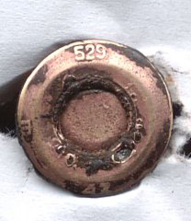

Monti Napisano 19 Grudzień 2004 Autor Napisano 19 Grudzień 2004 Witammam taką łuseczkę do identyfikacji.Podejrzewam,ze rosyjska(mosin),ale jaka ?pozdrawiamMonti
MK Napisano 23 Grudzień 2004 Napisano 23 Grudzień 2004 Cześć!Sory, że nie Monti, ale ja:http://www.geocities.com/russianammo/cyrillic.jpgalfabet - cyrylicahttp://bzq5.republika.pl/luski.htmhttp://www.mosinnagant.net/r2ssia.aspzerknij na rozdział:Shkas Machine gun roundsPozdrawiamMK
MK Napisano 23 Grudzień 2004 Napisano 23 Grudzień 2004 Heh, dopiero teraz zauważyłem:http://www.mosinnagant.net/images/r2s529.jpgpodobna?pozdrawiam
Monti Napisano 19 Grudzień 2004 Autor Napisano 19 Grudzień 2004 Interesuje mnie miejsce produkcji i rok.pozdrawiam
Monti Napisano 20 Grudzień 2004 Autor Napisano 20 Grudzień 2004 Efes dzięki.jakbyś mógł podac jakieś źródło(link)i gdzie mogę tą nazwę producenta znaleźć w orginalnej pisowni.Mój mail: monterro@wp.pl
Monti Napisano 23 Grudzień 2004 Autor Napisano 23 Grudzień 2004 Dzieki MK :)Do efes lub bjar_1 !!!Skąd wzieliscie nazwę wytwórni?Prosiłbym o maila ze skanem,jesli to ksiazka,albo jakis link lub cokolwiek.pozdrawiamMonti
bjar_1 Napisano 23 Grudzień 2004 Napisano 23 Grudzień 2004 http://eko-czao.narod.ru/ball/patron/3hline/3hline.htm - tutaj masz ruską stronę o 7,62 x 54R.pzdrbjar_1
efes Napisano 20 Grudzień 2004 Napisano 20 Grudzień 2004 Z tego co widać to jest to Mosin prod 1942 lub 43/niewyraźne/,producent- Ljalja Swierdłowska Obłast/tak chyba po polsku/ a ros.SZ" to oznaczenie amunicji elaborowanej ład wzmocnionym/do lotniczego km typu SzkaS.pozdr efes
bjar_1 Napisano 21 Grudzień 2004 Napisano 21 Grudzień 2004 529-Н.Ляля Свердл. Обл. , Ш-nabój ze wzmocnionym ładunkiem do lotniczego km SzKAS".pzdrbjar_1
