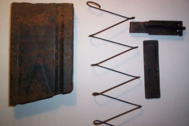

Czarek Napisano 15 Grudzień 2004 Autor Napisano 15 Grudzień 2004 Witam-mam taki magazynek-chyba do browninga-jest w częściowej oksydce-ale niestety i w rdzy-oksydy jest dużo a nawet bardzo dużo-i teraz pytanko-jak skutecznie go odrdzewić żeby nie ruszyć oksydy-octu który stosuję do rdzewiaków tu nie użyję bo potem oksyda zetrze się szczotką razem z rdzą...czekam na propozycje-jak by go tu....
Łukasz Napisano 15 Grudzień 2004 Napisano 15 Grudzień 2004 Witam! Elektroliza nie rusza oksydy. Ładny ten magazynek :). Pozdrawiam, Łukasz
Czarek Napisano 15 Grudzień 2004 Autor Napisano 15 Grudzień 2004 Ha - i to jest odpowiedż-ruszam więc po kilo soli,blaszkę cynkową i prostownik:)

Cyrograf15 Napisano 19 Grudzień 2004 Napisano 19 Grudzień 2004 Raczej nie elektroliza, tylko gąbka do garów (ta ostra strona) a lepiej włóknina do tego ludwik i ręcznie pomału. Na koniec wypłukać i trzeć dalej tylko olejem zamiast ludwikiem.Wojtek
Szefo Napisano 21 Grudzień 2004 Napisano 21 Grudzień 2004 proponuje metodę Cyrograf15, tylko po płukaniu srodek do konserwacji broni, jeśli zostanie jeszcze troche rdzy to i tak po tym srodku odejdzie po jakimś czasie pozdrSzefo

Łukasz Napisano 23 Grudzień 2004 Napisano 23 Grudzień 2004 Witam! A wymiary ma takie same jak polski? Tzn. chodzi mi m.in. o to, czy np. spręzyna pasowałaby do magazynka RKMu wz.28? Pozdrawiam, Łukasz
Czarek Napisano 23 Grudzień 2004 Autor Napisano 23 Grudzień 2004 Właśnie sprawdziłem na polskim wykopkowym magazynku-sprężyna wchodzi bez żadnego problemu,denko magazynka belgijskiego też-magazynki mają takie same wymiary:)
