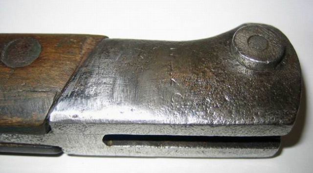

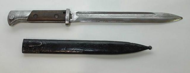

frost Napisano 30 Listopad 2004 Autor Napisano 30 Listopad 2004 Nie jestem specjalistą w tej dziedzinie więc proszę o pomocw identyfikacji bagnetu. Jaki to jest wzór ? Wdaje mi się,że wygląda jak wz.24 ale na głowicy częściowo zachowało się bicie wz. 2(..)". Druga cyfra wygląda na kawałek 8".

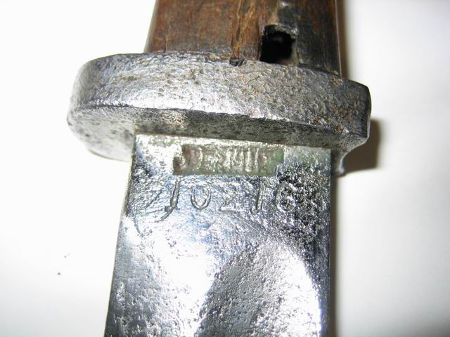

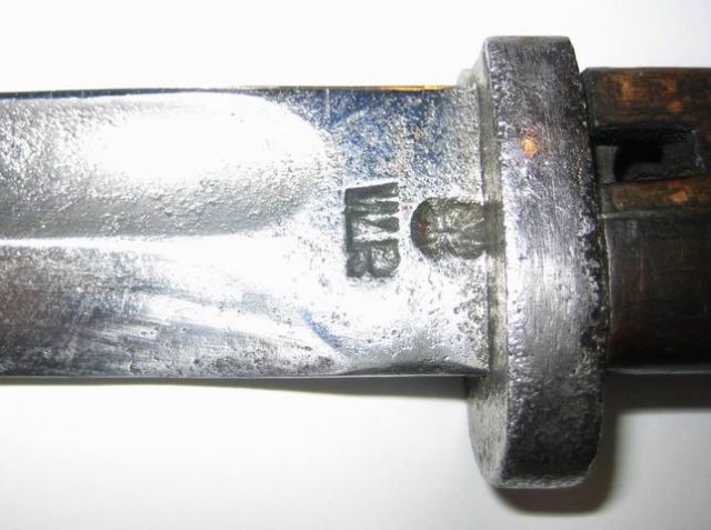

Kolekcjoner (Marek Z) Napisano 3 Grudzień 2004 Napisano 3 Grudzień 2004 Witam,o ile dobrze rozumiałem opis, to chodzi Ci o grubość jeleca (to ta poprzeczka między drewnianymi okładzinami rękojeści a progami głowni, na których umieszczony jest z jednej strony znak firmowy, a z drugiej strony orzełek i W.P.).Jeżeli bagnet ma jelec z pierścieniem to jest to wz. 28(29), jeżeli nie ma - to jest to niemiecka modyfikacja bagnetu wz. 28(29).Po której stronie sygnatury Perkun" wybite jest to M"? Czy jest ono na 100% w kółku, czy może w elipsie? Jest pod nim jakaś cyfra?Pozdrawiam,Marek
Monti Napisano 3 Grudzień 2004 Napisano 3 Grudzień 2004 WitamCięzko sie dopatrzeć,gdyz jest trochę skorodowany,ale oczyszczony.M faktycznie jest w elipsie.Nic więcej nie ma.3 jest po tej samej stronie bagnetu co WP.Pozdrawiam
Kolekcjoner (Marek Z) Napisano 3 Grudzień 2004 Napisano 3 Grudzień 2004 Witam,jest to przeróbka niemiecka bagnetu wz. 29, który był wyprodukowany na początku II połowy lat trzydziestych. Pod M powinna być malutka dwójeczka.Pozdrawiam,Marek
Monti Napisano 3 Grudzień 2004 Napisano 3 Grudzień 2004 dziękuję bardzo za identyfikację :)2" nie widać,pewnie nie była wybita zbyt mocno i korozja ją zjadła".pozdrawiammonti
frost Napisano 30 Listopad 2004 Autor Napisano 30 Listopad 2004 Częściowo zachowana sygnatura wz.2(..)".
Boruta Napisano 1 Grudzień 2004 Napisano 1 Grudzień 2004 Nie ma pierścienia na lufę, więc to może być wz. 24, 25 lub 27. Idąc dalej numer ma bity na klindze, a nie na jelcu, nakrętkę zatrzasku ma bez przecięcia, a więc to będzie wz. 24. Ma głęboko bite PERKUN, więc to nie będzie z początkowego okresu produkcji. Ciekawe, jakie ma odbiory i jaki numer.Pozdrawiam
Boruta Napisano 1 Grudzień 2004 Napisano 1 Grudzień 2004 No tak, bicie na głowicy na 4 nie wygląda, ciekawostka.Pozdrawiam
Kolekcjoner (Marek Z) Napisano 1 Grudzień 2004 Napisano 1 Grudzień 2004 Witam,bagnet to ewidentnie wz. 24. Błędnie wybite notacje wzoru się zdarzały. Jest podobny bagnet wz. 24 z wybitym oznaczeniem wz. 28 opisany w książce Królikiewicza.Pozdrawiam,Marek
frost Napisano 1 Grudzień 2004 Autor Napisano 1 Grudzień 2004 Dziękuje za wyjaśnienia. Może numer podpowie coś jeszcze.Pytanie do Marka Z : Nie mam niestety tej ksiązki. Copan Królikiewicz napisał o wspomnianym przez Ciebie bagnecie ?
Kolekcjoner (Marek Z) Napisano 1 Grudzień 2004 Napisano 1 Grudzień 2004 A więc tak:bagnet wz. 24 wczesnej produkcji (# seryjny 10216) odberany przez kpt. Wł. Ziemiańskiego, któty posługiwał się cechą Z. w kole.Moim zdaniem skompletowany był z kb. wz. 98, ewentualnie z kbk. wz. 29 stąd usunięto podczas remontu oporę okładzin (w tej konfiguracji jest ona nieprzydatna). Prawdopodobnie jest to też przyczyna nabicia błędnego oznaczenia wzoru.Teraz o książce Królikiewicza - opisany tam bagnet też ma odbiór Z w kole i numer 51768. Ma jednak oporę ogniową i sygnatura WZ. 28" jest bita inną czcionką. Na temat sygnatury jest jedno lakoniczne stwierdzenie Na głowicy wytłoczone błędnie oznaczenie typu: wz. 28"Pozdrawiam,Marek
