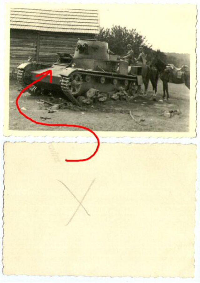

samun1 Napisano 9 Grudzień 2004 Napisano 9 Grudzień 2004 Polski Vickers na eBayhttp://cgi.ebay.de/ws/eBayISAPI.dll?ViewItem&category=15504&item=6137233152&rd=1
lokfan Napisano 9 Grudzień 2004 Napisano 9 Grudzień 2004 No nie ,czyżby jakaś nowość w temacie?(do panzergrzes2)
polsmol Napisano 10 Grudzień 2004 Napisano 10 Grudzień 2004 Czy ta nowość w temacie to nie jest aby wanna od t-26 o której widomo od dawna?
ubudubu Napisano 12 Grudzień 2004 Napisano 12 Grudzień 2004 Pewnie wieza od dwuwiezowego o ktorej tez wiadomo nie od dzis. Czy tak?
