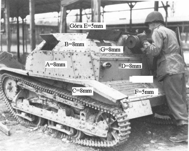

mietek Napisano 29 Listopad 2004 Autor Napisano 29 Listopad 2004 OK dobrzy ludzie pomóżcie.Jak już napisał Grendel płyty miały w zależności od produckcji 8 lub 10mm.Jednak które były góra (3-5mm) a które nie. Czy płyta z tyłu pozioma jest to góra (3-5mm) czy tył 8mm?Na kolejnych fotkach wstawiłem litery (no bez dna bo to ma 5mm), jak ktoś wie jaka grubość pancerza była dla odpowiedniej litery to proszę i informację.Te 8mm to trzeba rozumieć 8-10, chyba, iż ma ktoś lepsze info.

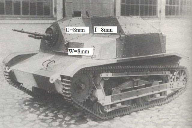

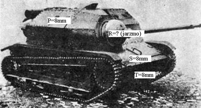

mietek Napisano 29 Listopad 2004 Autor Napisano 29 Listopad 2004 i ostatnie.Jak jakąś powierzchnię pominąłem to też bym prosił o info.A zaraz będzie to samo dla 7TP i Vickers E.
mietek Napisano 5 Grudzień 2004 Autor Napisano 5 Grudzień 2004 Może komuś się zachce sprawdzić czy wstawione wartości są poparawne.Pomocy dobrzy ludzie....
comet.pl Napisano 6 Grudzień 2004 Napisano 6 Grudzień 2004 Nkm - powstał na zamówienie dla WP jako broń UNIWERSALNA!Czyli dla broni pancernej, piechoty i p. lot. Uzyskał ocenę dobrą. Dla lotnictwa miał zbyt małą szybkostrzelność i nie był ładowany z taśmy.Modele C i D nie miały już tych mankamentów. Docelowo miał być produkowany model D, stosowany również na okrętach woj.. TK 3Grubość blach wynosiła: przednich od 6 do 8 mm, bocznych 8 mm, tylnych od 6 do 8 mm, dolnych i górnych 7 mm i 4mm. Wnętrze kadłuba stanowiła jedna komora. Czołg TK uzbrojony był w karabin maszynowy kal. 7,92 wzór 25. Pionowy kąt strzału wynosił 50°, a poziomy 40°. Na wyposażeniu każdego czołgu znajdowało się 1800 sztuk nabojówNkm 20 mm model A"- zdecydowano się przejściowo wprowadzenie na uzbrojenie Wojska Polskiego dla broni pancernej i ewentualnie dla obrony przeciwlotniczej, do czasu zakończenia prac nad udoskonalonymi wersjami nkm (C,D). W nkm zamierzano wyposażyć wszystkie tankietki typu TK i TKS oraz dwuwieżowe czołgi lekkie typu 7TP i Vickers.Do września 39 przezbrojono ok. 20 tankietek. To na tyle. Zdrówka życzę *comet.pl
