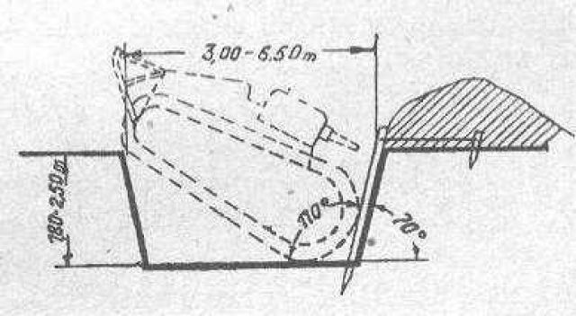

wiciu_r Napisano 16 Październik 2004 Autor Napisano 16 Październik 2004 Witam !Jakiej głębokości były najczęściej rowy przeciwczołgowe ?Generalnie chodzi mi o okolice Poznania ale sądzę że wszędzie były podobne.Pozdrawiam
jerzyk Napisano 16 Październik 2004 Napisano 16 Październik 2004 witajszerokość w górnej części 5,5 - 7 m, szerokość na dole rowu - 3 m, wysokość (głębokość) od powierzchni terenu 2 m, do tego trzeba doliczyć wybraną ziemię, to standardowe wymiary, zawsze mogły być odchylenia zależnie od rodzaju (ukształtowania )terenu i glebypozdrawiam - jerzyk

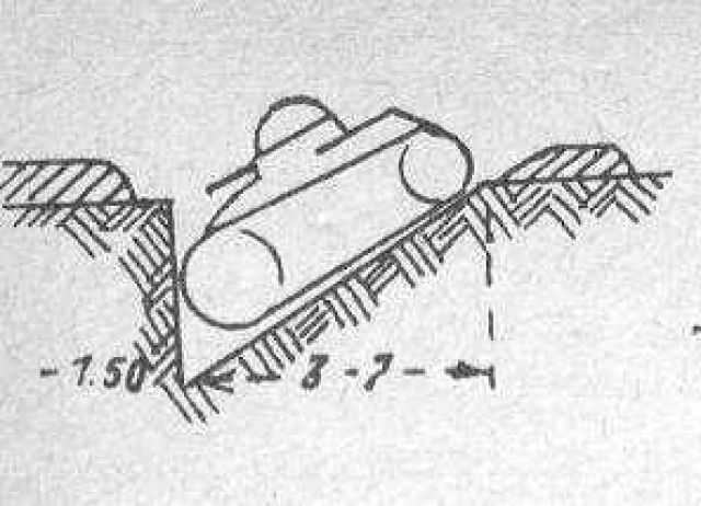

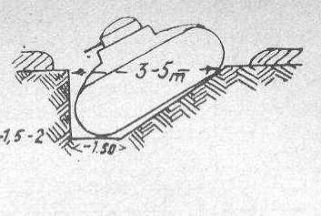

Gebhardt Napisano 2 Listopad 2004 Napisano 2 Listopad 2004 i ostatni. Wszystko z podrecznika dcy plutonu strzeleckiego.
