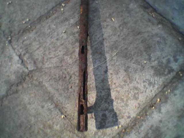

fuks Napisano 15 Październik 2004 Autor Napisano 15 Październik 2004 Czy ktoś może rozpoznaje tę część? Co to może być i od czego? bZ góry dzięki za info!

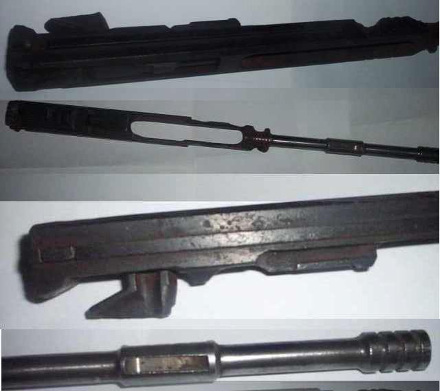

berthie Napisano 20 Październik 2004 Napisano 20 Październik 2004 To bren http://www.quarterbore.com/weapons/images/brenMk1/bren_mk1_11.JPGpozdro

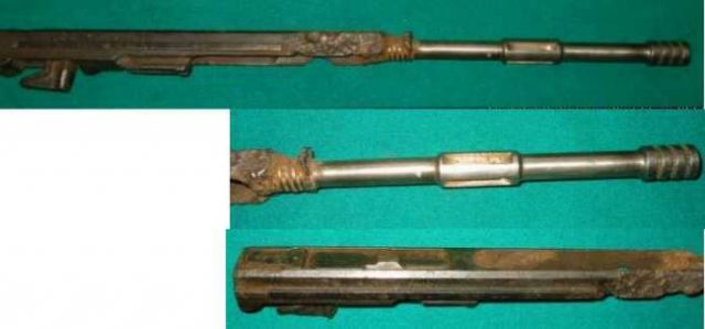

berthie Napisano 20 Październik 2004 Napisano 20 Październik 2004 a i tu coś jest http://www.bvs.cz/soucastky_rozpady_enfield_bren_mki_303.html
piterb1 Napisano 27 Listopad 2004 Napisano 27 Listopad 2004 to moze ja sie dozuce - co to za suwadło??pozdrawiam
piterb1 Napisano 27 Listopad 2004 Napisano 27 Listopad 2004 na koncu jest kilka pierscieni uszczelniajacych.
fuks Napisano 19 Październik 2004 Autor Napisano 19 Październik 2004 no tak, pewne już jest że to nie thompson :-)) A może zna ktoś stronkę z przekrojami broni, by móc rozpoznać tę część?
osterode Napisano 15 Październik 2004 Napisano 15 Październik 2004 a jaki ma kaliber??mi tu pachnie Thompson'em(chyba)pozdrawiam
fuks Napisano 20 Październik 2004 Autor Napisano 20 Październik 2004 Dzięki berthie ! Strzał w dziesiątkę - tłok jest identyczny! Stokrotne dzięki!

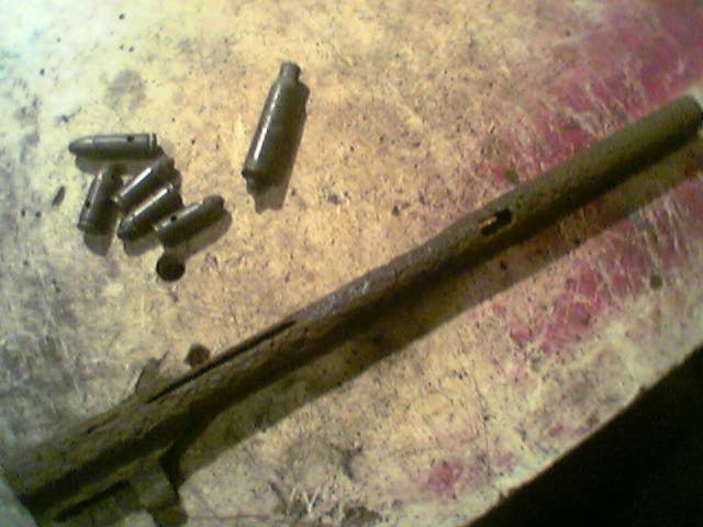

fuks Napisano 15 Październik 2004 Autor Napisano 15 Październik 2004 Niestety nie wiem jaki kaliber, bo to jest coś w rodzaju suwadła z tłokiem, sądząc po otworze w suwadle to chyba jakiś większy kaliber.
osterode Napisano 16 Październik 2004 Napisano 16 Październik 2004 z tego co wiem to było kilka jak nie kilkanaście modeli Thompsona jego pierwsze modele powstały w czasie I wojny światowej i były znane jako wymiatacz okopów".może to jest jedną z tych modyfikacji??(niekoniecznie I wś).pozdrawiam
fuks Napisano 15 Październik 2004 Autor Napisano 15 Październik 2004 a czy zna ktoś stronę www. z Thompsonem (budowa, przekroje)?
DTH Napisano 16 Październik 2004 Napisano 16 Październik 2004 Dlugosc poszczegolnych modeli Thompsona ( od wzoru 21 do 28 , wraz z odmianami) waha sie miedzy 81- 83cm (z kolba!!), a lufa ma prawie 27 cm.Nie ma takiej mozliwosci, zeby przy tych parametrach suwadla z tlokiem, ktore podano wyzej, weszlo to do jakiegolwiek modelu, nie mowiac juz o tym, ze zamek (zarowno wczesniejszy polswobodny, jak i potem swobodny) Thompsona ma zupelnie inny ksztalt.Z pewnoscia nie jest to, ani od T wz 21, ani od T wz 28.
Gość Napisano 15 Październik 2004 Napisano 15 Październik 2004 Juz wiem, nie moglem sobie przypomniec gdzie to widzialem. To wedlug mojej oceny i pamieci Bren.
Gość Napisano 15 Październik 2004 Napisano 15 Październik 2004 Chyba mam zwidy, to nie jest Bren...pas.

DTH Napisano 26 Listopad 2004 Napisano 26 Listopad 2004 To na pewno nie jest Bren!!!! Obejrzyj sobie zamek.Suwadlo tez jest inne.Wreszcie dzis skojarzylem to czeski ZB 37!
fuks Napisano 16 Październik 2004 Autor Napisano 16 Październik 2004 Długość tego suwadła z tłokiem to około 438 mm, czyli chyba raczej coś większego niż thompson. Ale co?
