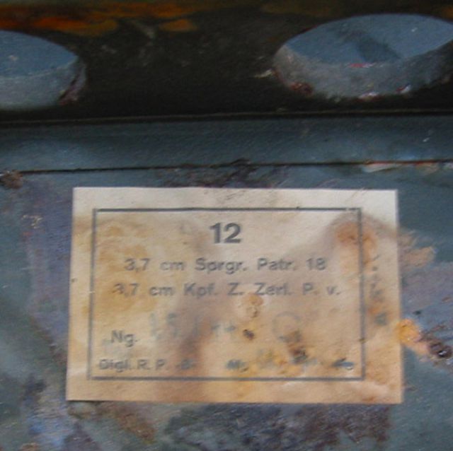

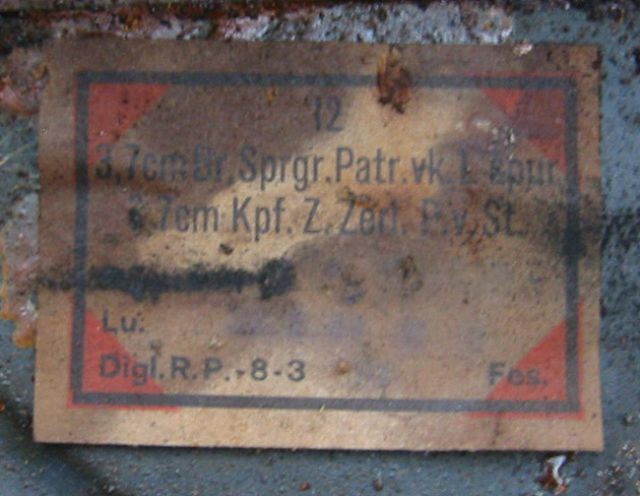

beaviso Napisano 29 Wrzesień 2004 Napisano 29 Wrzesień 2004 3.7 cm Sprgr. Patr. 18 -->Nabój 3.7 cm typ 18 z pociskiem odłamkowym (high-explosive)3.7 cm Kpf. Z. Zerl. P. v. -->Zapalnik do pocisków 3.7 cm, typ uderzeniowy z samolikwidatorem (St - korpus stalowy zamiast aluminiowego)Tu masz więcej szzegółów nt. zapalnika:http://trizna.ru/ammo2.htmI nie mów że nie znasz rosyjskiego ;)))Pochwal się lepiej co trafiłeś, bo na głównym forum też zapytujesz o flaczka 3.7 cm ;-)pozdr, M.
berthie Napisano 29 Wrzesień 2004 Napisano 29 Wrzesień 2004 Digl. R. P. to oznaczenie prochu - DiglikolRollenPulver- diglikolowy proch rurkowyFes to chyba oznaczenie pierścieni wiodacych ze spieków żelaza. pozdro
the_tuna Napisano 28 Wrzesień 2004 Napisano 28 Wrzesień 2004 sprgr to ozaczenie granatu odłamkowego o ile dobrze pamiętam...
