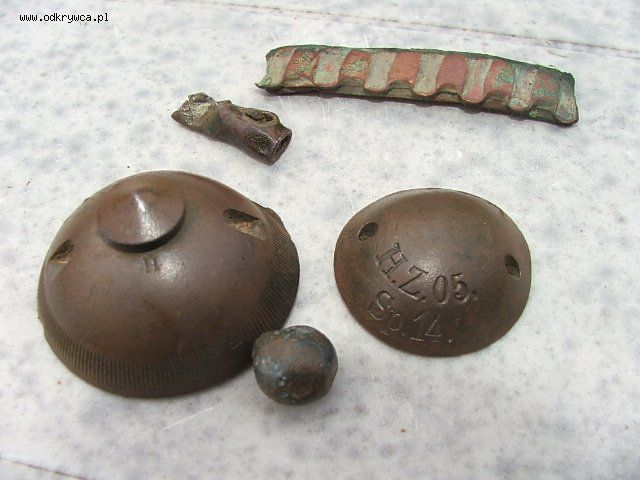

bartols Napisano 16 Lipiec 2009 Napisano 16 Lipiec 2009 Ponawiam pytanie Gewera:Witam może trochę z innej beczki a raczej z ciekawości jak odróżnić taki zapalnik czy jest cały czy był wystrzelony ( powiedzmy ze w miarę bezpieczny)".I pytanie ode mnie - jeśli zapalnik jest po wybuchu to jak go rozkręcić, żeby go nie popsuć (żeby nie było jak w kawale, że Diabeł złapał Niemca, Amerykanina i Polaka dał im dwie kulki i powiedział, że ich wypuści jeśli pokażą coś fajnego.Niemiec podrzucił jedna kulkę i trafił w nią drugą.- No, nieźle.Amerykanin postawił jedna kulkę na ziemi a drugą na pierwszej. Stała!- No, to mnie trochę zdziwiło, ale zobaczmy co pokaże Polak.Polak niestety jedną kulkę zepsuł, a drugą zgubił.:D).
fx73 Napisano 27 Lipiec 2009 Napisano 27 Lipiec 2009 witam morze rozwińmy temat szarpnela jaki miał zasięg, jaki rozrzut kulek i td ja znalazłem dwa elementy zapalnika pozycja niemiecka 1 wś niedaleko siebie jeden rosyjski drugi niemiecki jak to możliwe?

kenez40 Napisano 28 Lipiec 2009 Napisano 28 Lipiec 2009 Witam.Czasami udaje mi się znależć na polach całe zapalniki od szrapneli z widocznymi nastawami.Dreczy mnie wtedy pytanie jak można obliczyć na podstawie widocznych nastaw czasowych na zapalniku od wiadomego kalibru pocisku,odległość z jakiej został wystrzelony.Wiadomo że artylerzyści używali odpowiednich tabel do strzelania na daną odleglość danym typem pocisku.Gdyby można było to jakoś obliczyć lub mieć takie tabele,to można by było dość precyzyjnie określić jak daleko stała artryleria.Dało by to obraz praktycznego zastosowania artylerji.To co podają książki o zasięgach armat to jedno,a praktyka to drugie.
