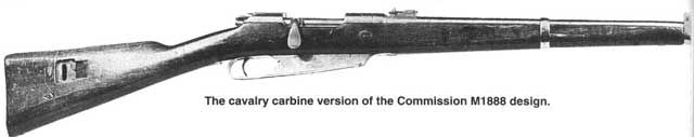

Grendel Napisano 16 Sierpień 2004 Napisano 16 Sierpień 2004 Adam,Mysle, ze raczej chodzi o Reichs-Commisions-Gewehr Model 1888.Byla wersja kawaleryjska , a karabin stanowil amalgamat Mannlicher'a i Mauser'a.Amunicja 7.92x57mm Gew Patr 88.Dame za MilitarySmall Arms..." Hogg'a.Nie wiem, czy akurat one byly produkowane przez wzmainkowana firme, ale reszta by pasowala.PozdrowieniaGrendel

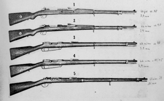

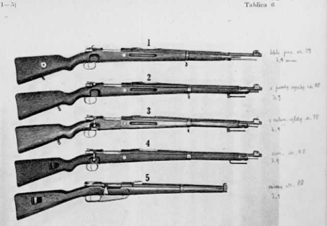

JoncaA Napisano 16 Sierpień 2004 Napisano 16 Sierpień 2004 no i mozesz, Grendelu, miec racje - przy niczym sie nie upieram bo rozne strzelby to i tak nie moja domena. Dolaczam skan o tyle ciekawy, ze zestawia kilka kbk uzywanych w WP, w tym wz.88, a pochodzi z polskiego albumu-instrukcji Ilustrowane słownictwo materialu uzbrojenia - cz.I" z 1931 roku.

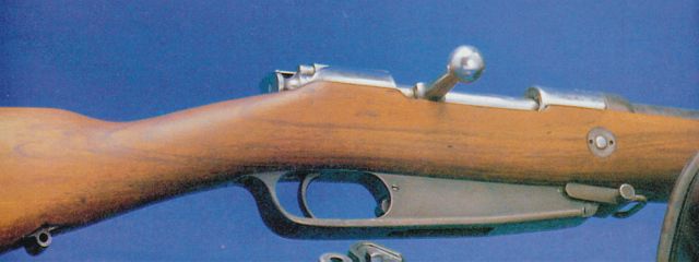

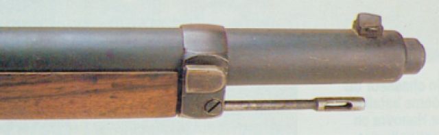

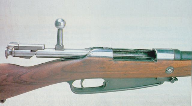

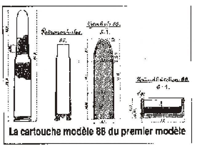

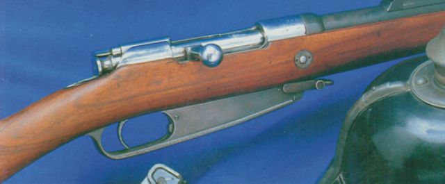

JoncaA Napisano 16 Sierpień 2004 Napisano 16 Sierpień 2004 a zeby w jakims sensownym stylu zakonczyc ten watek pare skanow kb wz.88 (z opracowania Martina Ehretsmann'a)- w koncu nasi koledzy od łopaty moga to wygrzebac i dobrze bedzie, jak beda wiedzieli co im w rece wpadlo.
