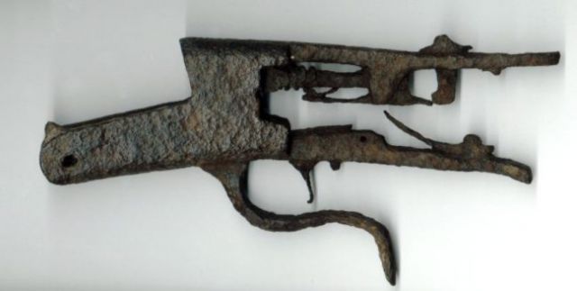

Abaton Napisano 18 Czerwiec 2004 Autor Napisano 18 Czerwiec 2004 Moze komuś uda się zidentyfikowac od czego to pochodzi? Ja wogóle nie znam sie na militariach wiec mam nadzieje ze ktoś pomoże w identyfikacji.
ERWIN Napisano 18 Czerwiec 2004 Napisano 18 Czerwiec 2004 To jest chyba mechanizm spustowy od dubeltówki.
Jadzia Napisano 18 Czerwiec 2004 Napisano 18 Czerwiec 2004 witam,teudno powiedzieć od czego konkretnie, ale wg mnie na 99%coś myśliwskiego.pzdrJadzia
Bart Piła Napisano 18 Czerwiec 2004 Napisano 18 Czerwiec 2004 Możliwe, że od broni myśliwskiej. Ale wydaje się starszego typu może coś z początków XX w lub jeszcze starsza. Podeślij więcej skanów z różnych stron jeśli możesz.
Domino(*) Napisano 18 Czerwiec 2004 Napisano 18 Czerwiec 2004 Na 100% od broni mysliwskiej.Stawiam na koniec XIX a początek XX w.Niestety z tego kawałku trudno będzie ustalić od jakiej konkretnie ale może specjalisci cos wymyslą:)) Pzdr
Abaton Napisano 19 Czerwiec 2004 Autor Napisano 19 Czerwiec 2004 Sugerowano mi ze to od strzelby typu Winchester? Co myślice?
Gość Napisano 19 Czerwiec 2004 Napisano 19 Czerwiec 2004 WITAM !!!Jest to baskila od jedno strzałowego sztucera tzw. górskiego ale nie wiem z jakiego okresu pewnie ok. 1890r
piterrr Napisano 20 Czerwiec 2004 Napisano 20 Czerwiec 2004 Jest to baskila z zamknięciem typu Roux" (Belgia). Ten popularny w Europie Zachodniej typ ryglowania broni stosowany był przede wszystkim w łamanych sztucerach małych i słabych kalibrów. Klucz (dźwignia)znajdujący się pod kabłąkiem spustowym odchylało się w dół, broń łamała się, można było ją nabić. Jednym z najbardziej znanych sztucerów tego typu był model Tell firmy Sauer. Ta baskila może pochodzić równie dobrze z lat 90 XIX jak i 30 XX w. Dla przykładu wymieniam kalibry jakie stosowane były w sztucerze model Tell: 22LR, 5,6x35R, 6,5x52R, 6,5x58R, 8,15x46R Normal,9,3x57R. Zamknięcie było słabe (jeden rygielek), można było stosować tylko amunicję o niskim ciśnieniu. Egzemplarz na foto posiada tzw. automatyczny bezpiecznik - naciśnięcie dźwigni w dół powoduje przesunięcie bezpiecznika do tyłu, w pozycję sicher". Broń tego typu w międzywojniu w Niemczech kosztowała ok 115RM. Tzw. sztucer górski", o którym wspomina jeden z kolegów jest to broń dwulufowa, gwintowana, najczęściej w układzie bok. Górna lufa jest dużego i mocnego kalibru np. 8x57JR, zaś dolna małego kalibru o zapłonie centralnym i dużej prędkości początkowej kuli, np. 5,6x50R Magnum.
